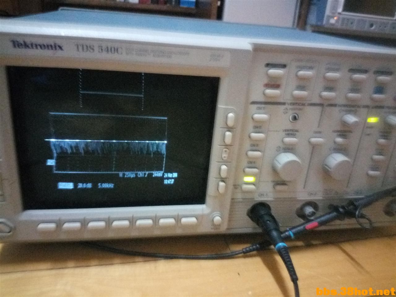

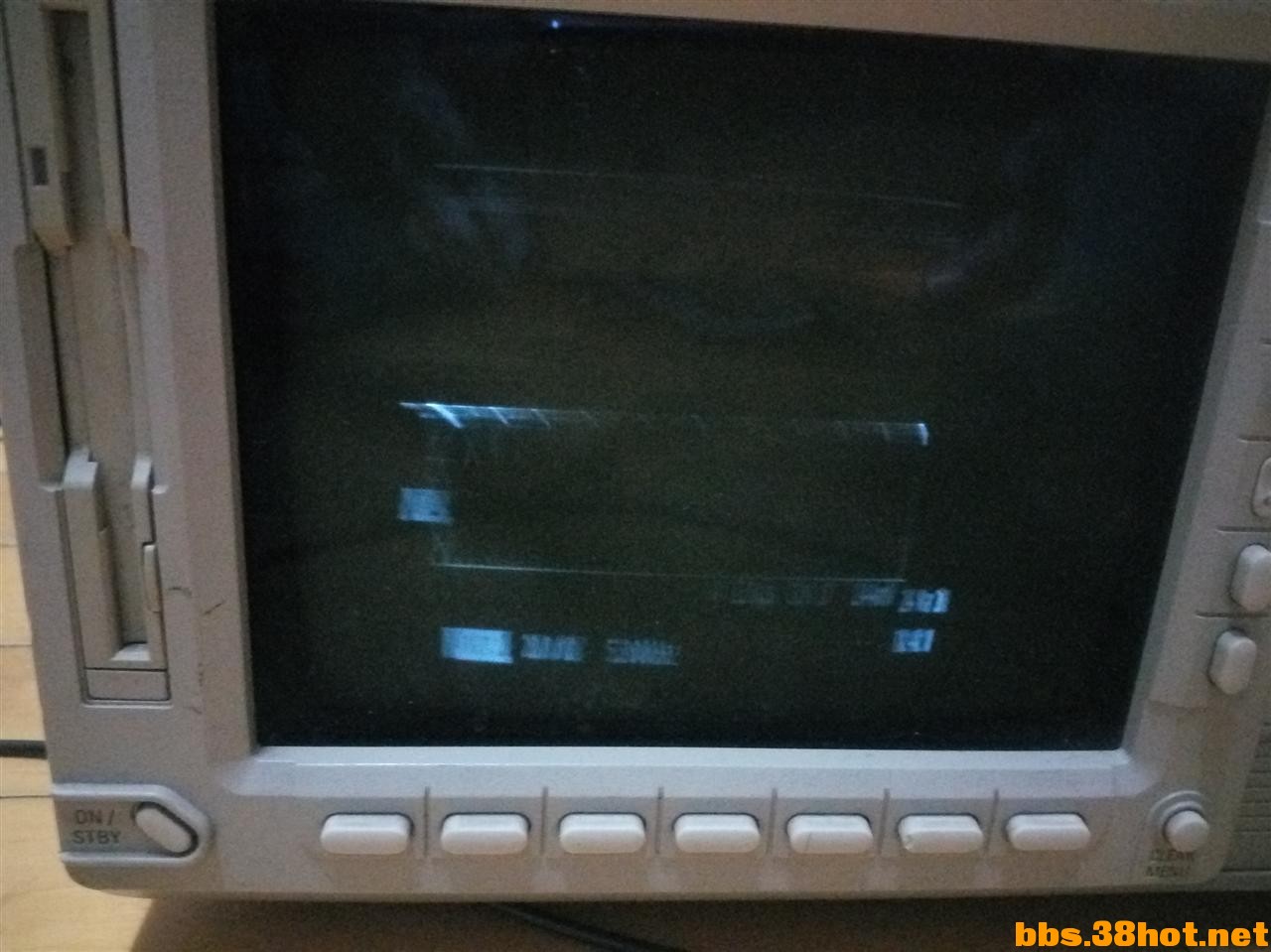

今天tds540c 刚到手用了3个小时烤鸡 发现 显示出现问题,
问下 大家 这样的显示哪个地方容易出问题。。。
省得直接维修了,拆来拆去很麻烦。
想直接换几个原件。
怀疑 TDA1170S 有问题,,,直接准备换
大家还有别的意见吗

 楼主| 发表于 2016-3-24 21:00:05 | 显示全部楼层
dlmaye 发表于 2016-3-24 20:45
故障再现时可以测量输入24V电流,如果过大可能高压包问题。TDA1170S损坏应该不会引起电流增大。
关键最后拉成一条直线,,,

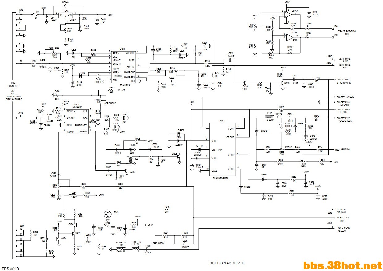

发表于 2016-3-24 22:06:38 | 显示全部楼层
显示模块拿出来再试机器,故障出现时摸摸高压线圈外壳是否发烫?

高压包坏了会引起一条亮线故障么?
 楼主| 发表于 2016-3-25 09:50:18 | 显示全部楼层
dlmaye 发表于 2016-3-25 09:45
高压包坏了会引起一条亮线故障么?
现在不知道显示组件到底有多少问题
时间长了 屏幕还会往两边拉伸,能走tek  那个角标  t  那个字符距离

发表于 2016-3-25 11:00:33 | 显示全部楼层
开机显示正常,工作一段时间后图像缩小、扭曲,逐渐变暗,黑屏。
这种状态下关机,有可能发生不能开机的情况。因为24V电源过载。
把机器放凉了以后又似乎一切正常,这是典型的高压包故障。我在过去的帖子有过这方面的介绍。
只能更换高压包或显示组件来解决。

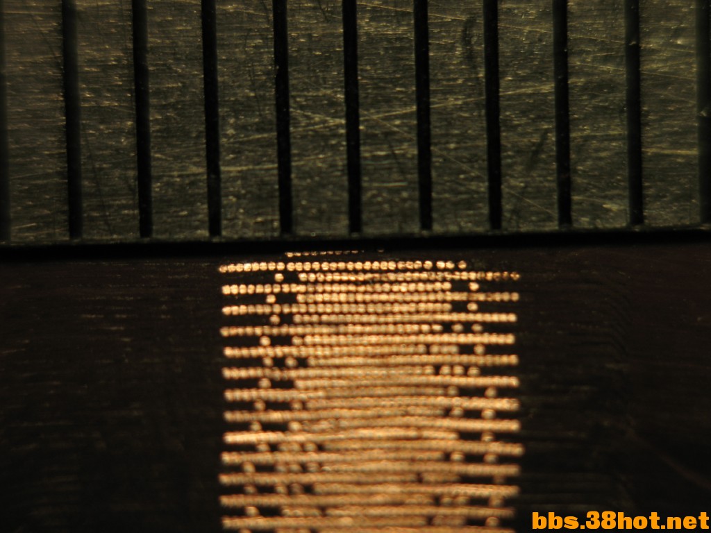

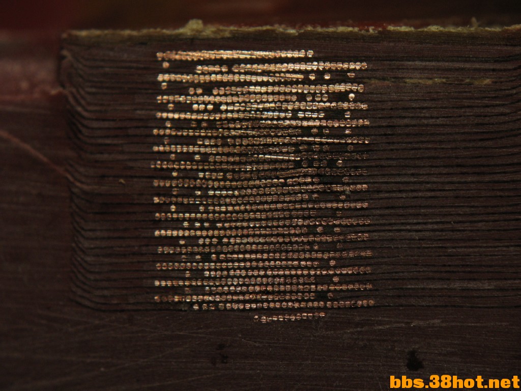

发表于 2016-3-25 18:24:31 | 显示全部楼层
这款高压包可以自己绕,因为高压线圈独立封装的,每层线圈用黄色耐高温贴纸分开外面用硅胶封,处理好的话与原机无差别

发表于 2016-3-25 20:20:29 | 显示全部楼层
gaopeng31 发表于 2016-3-25 19:47
谢谢了,明天拆下,看看这个高压包 好拆不。。。已经做好换屏方案鸟。硅胶是什么型号的 能耐高温
五金店的透明硅胶就可以,注意线圈内不要有大气泡。需要封入高反压高频二极管并且需并联1000M欧姆电阻。
