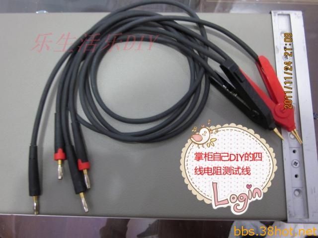

在搭建实验电路的过程中,需要用到很多精密匹配的电阻(主要是阻值上的匹配)。由于手头直插式电阻数量少,只能通过从大量的废旧电脑主板等上面拆贴片电阻使用。由此带来一个问题:由于体积太小,无法上常规的四线测试夹进行精密测量,特别是一些较小阻值的,两线档的测量效果差了很多。各位前辈有啥好办法给共享一下?

有专用的4线测试线,前端象镊子的形状

同意四楼的见解.另外你如果经常要测量贴片的话,还是去买个测试夹比较好,就是自己diy个也行,价格都不是很贵。

片状元件原则上拆下来的不宜使用,有时会带来麻烦的。
买一根电桥测试线稍加变通就可以满足。
发表于 2012-1-13 16:26:55 | 显示全部楼层
看我做的4线电阻测量线,用的是电桥夹,互不导通
