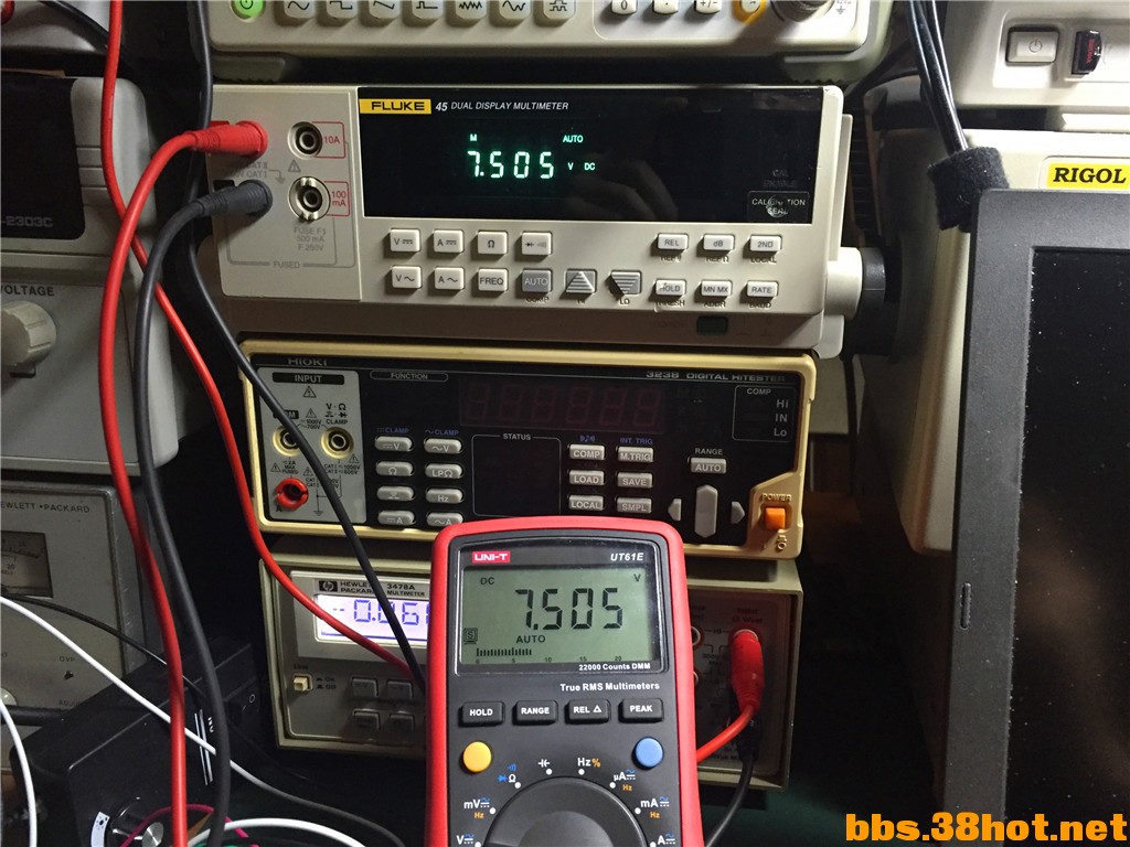

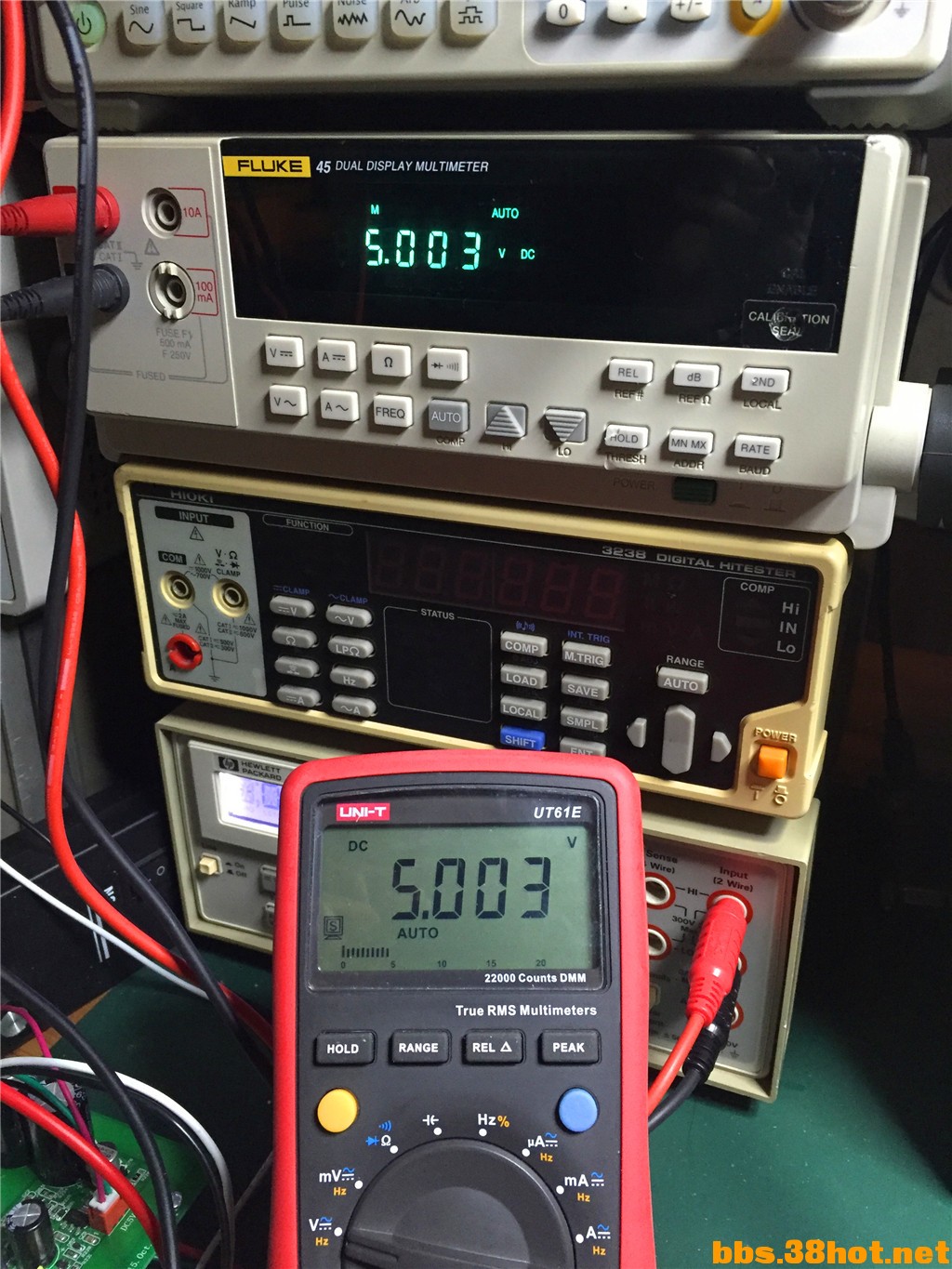

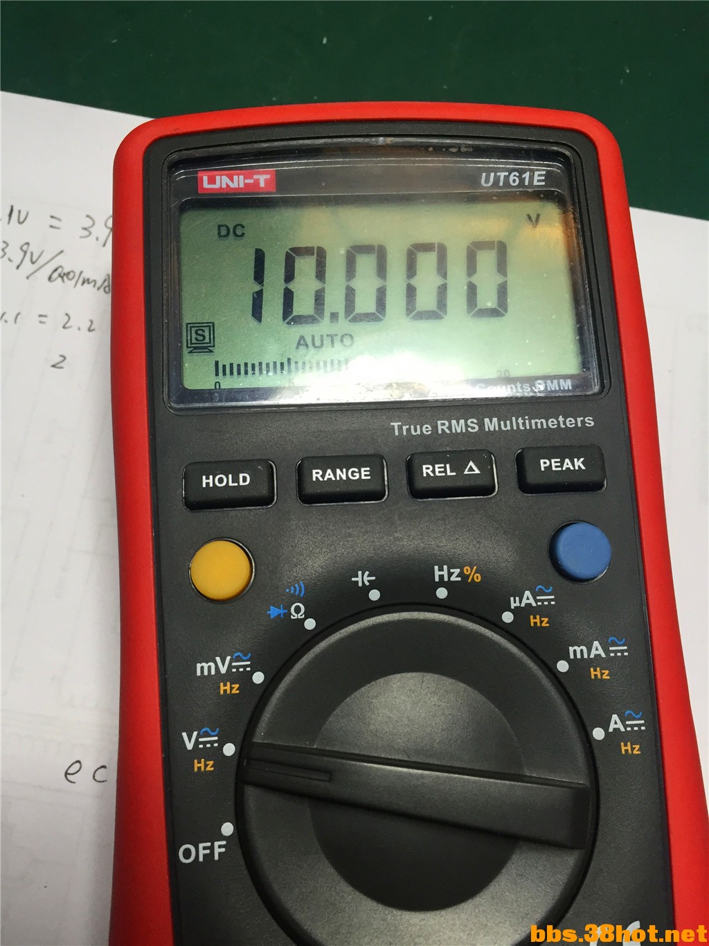

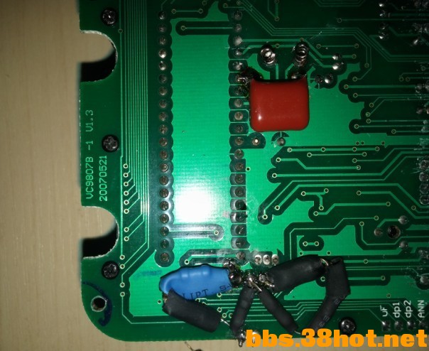

很早就收了一块UT61E,一直想改,但一直没时间弄。前几天想想还是改改看吧。出厂状态的效果真的对不起四位半的称号。

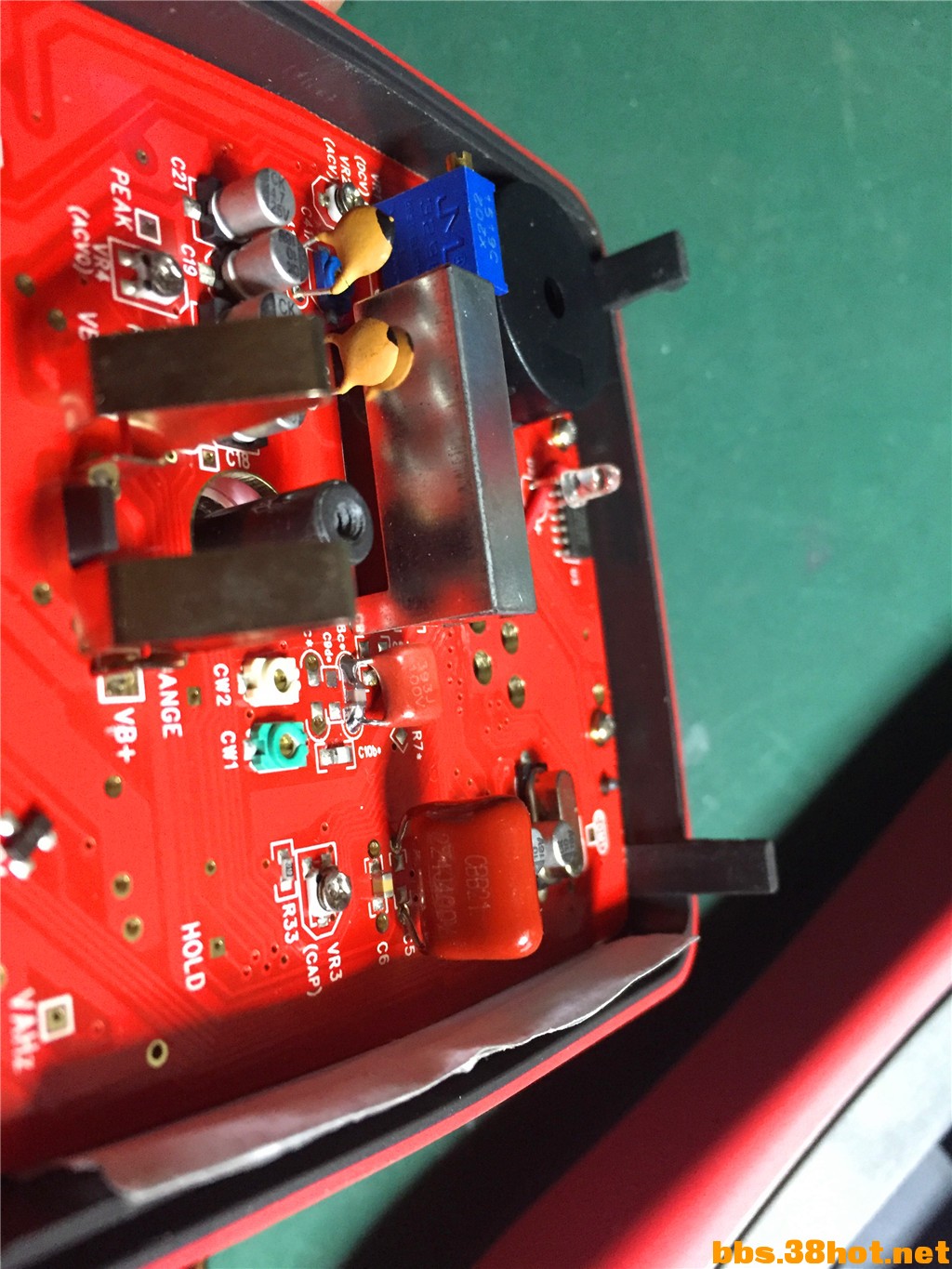

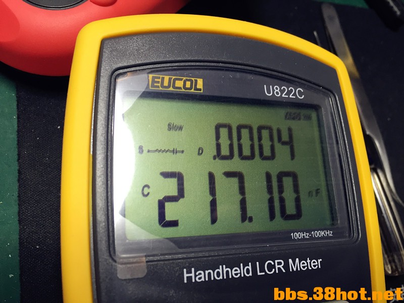

先是换积分电容,积分电容的选择对表的线性起到非常关键的作用。于是在网上搜了一下,有人发过好多款0.22uF电容的比较,他推荐了一款国产CBB21电容,D值是他测试的所有电容里面最小的。于是我也买了好多款不同的电容,用电桥测了一下,的确如他所说,那款是D值最低的。
电桥测试数据如下:
换上后的状态:

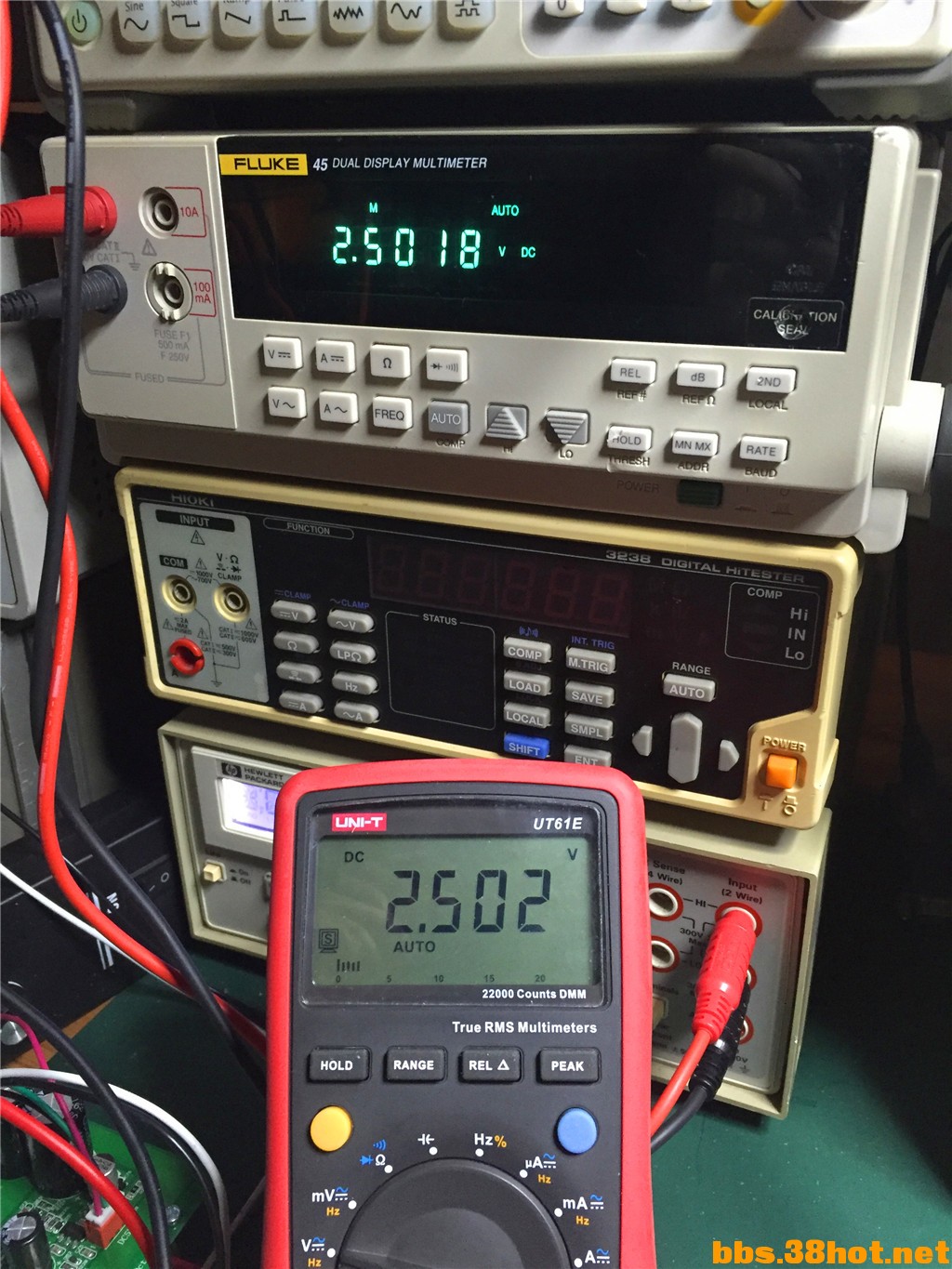

更换了这款电容后,测试直流电压档,线性的确有了很大的提升。测试如下:

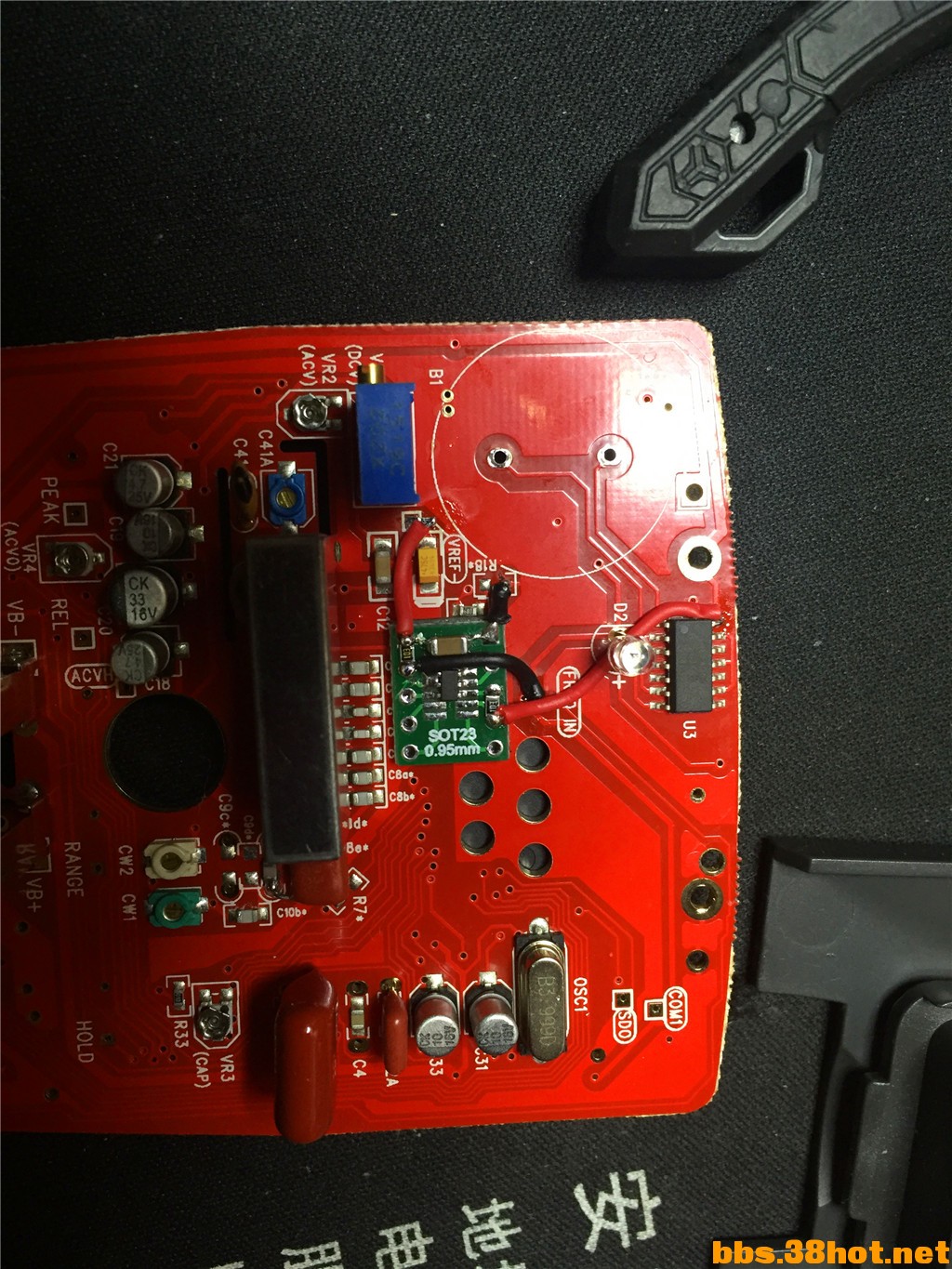

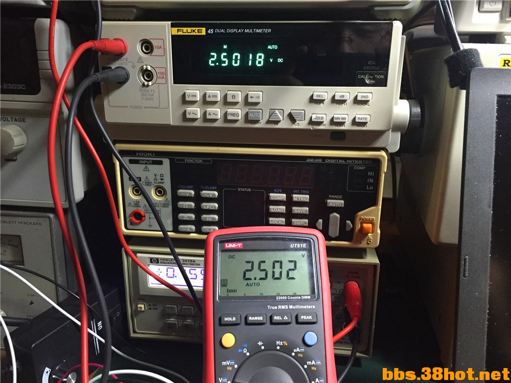

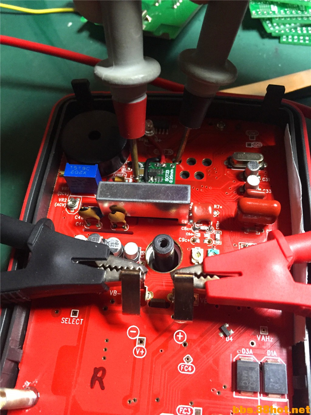

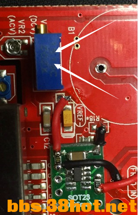

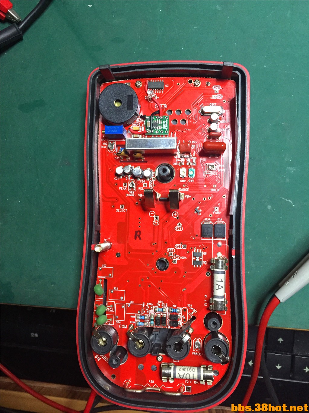

接下去就是改外部基准,新版的UT61E因为取消了外部基准的焊盘,改起来稍微麻烦点。我是用的一个小板子用3M胶固定在线路板反面。
基准用的LT1790AIS6-1.25,正电源接UT61E原理图上的VC+,负电源接电池负极,地接万用表的浮地。
焊好后的状态:

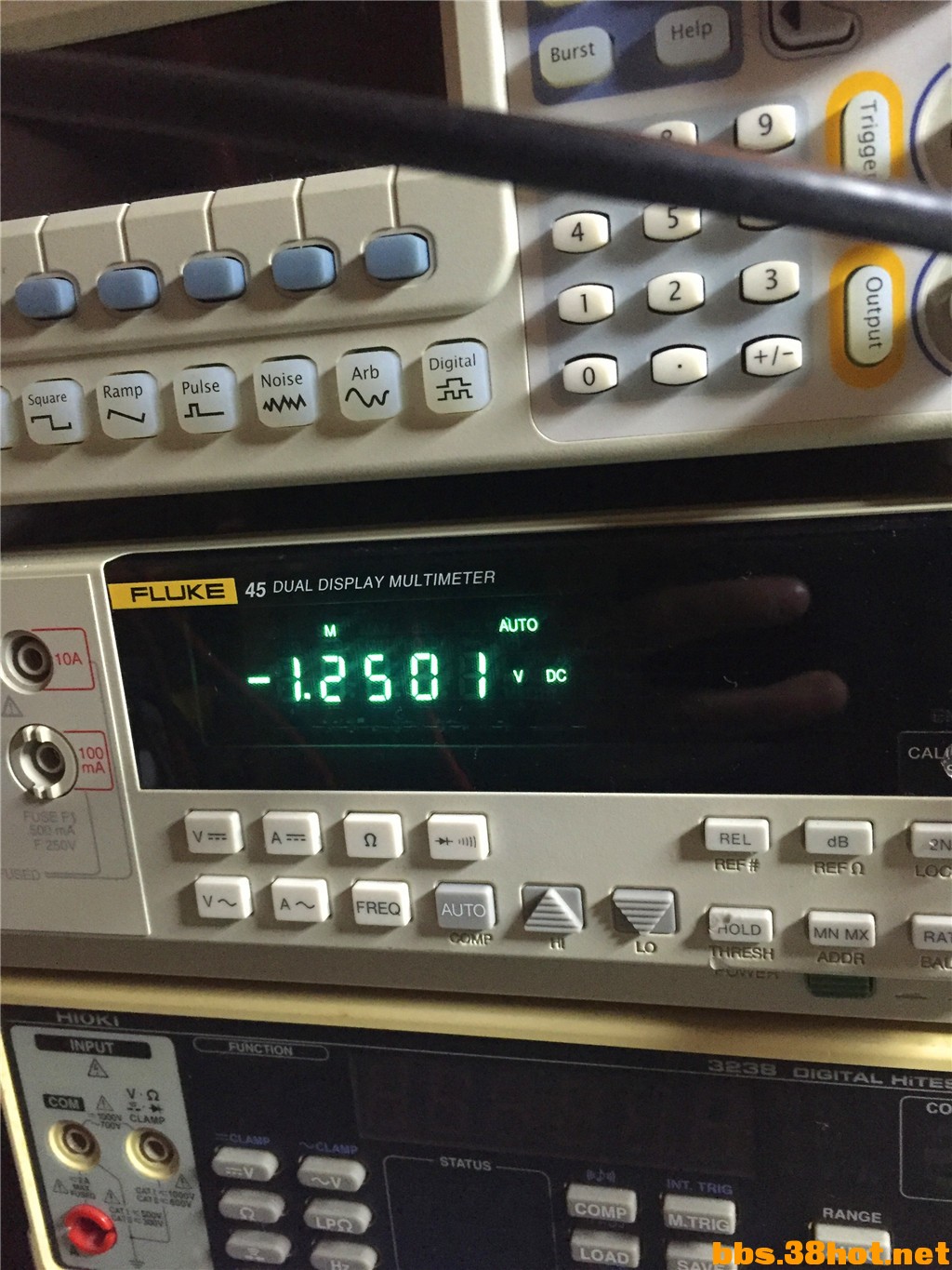

基准电压:-1.2501V

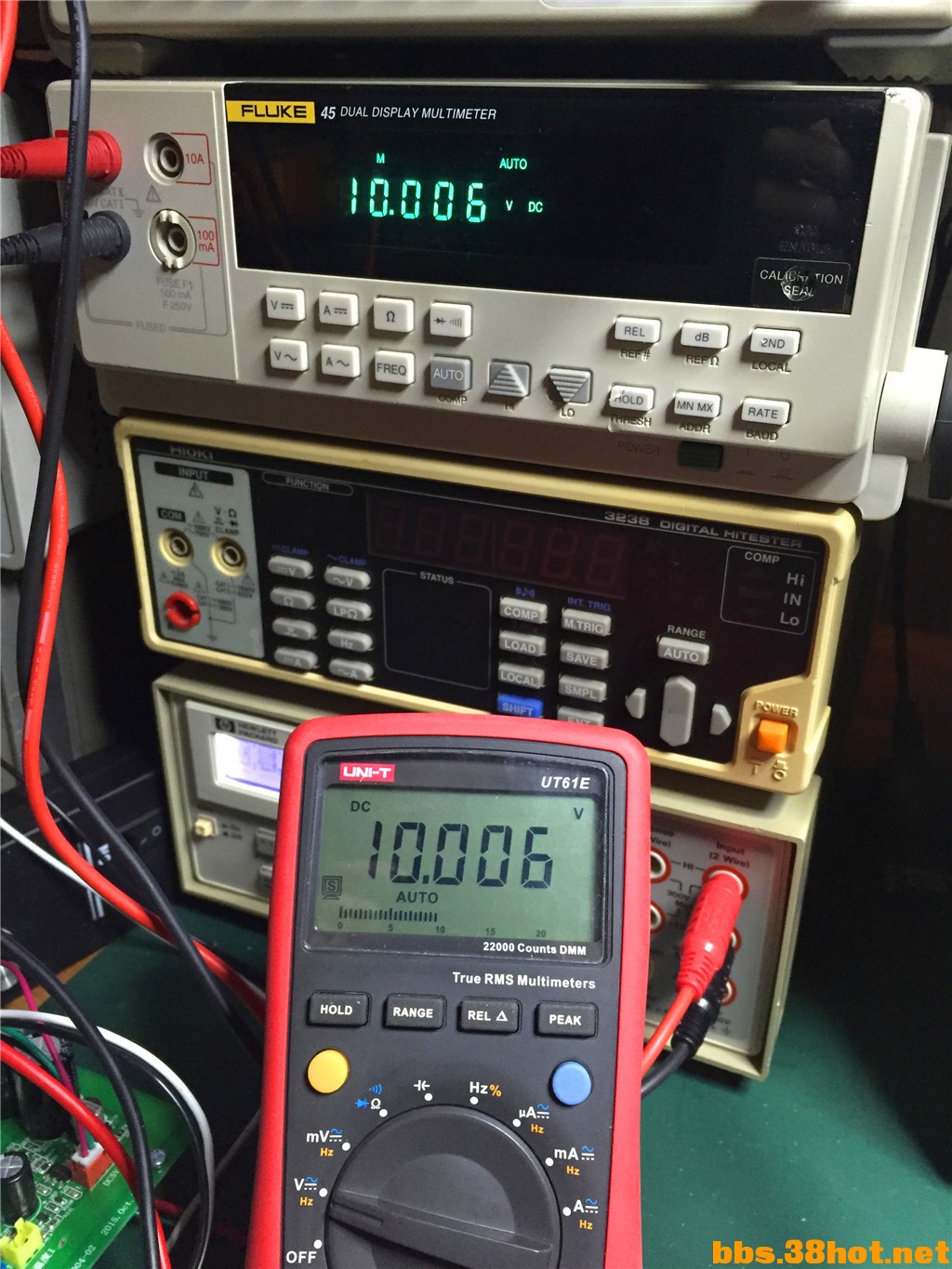

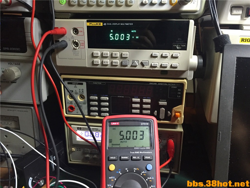

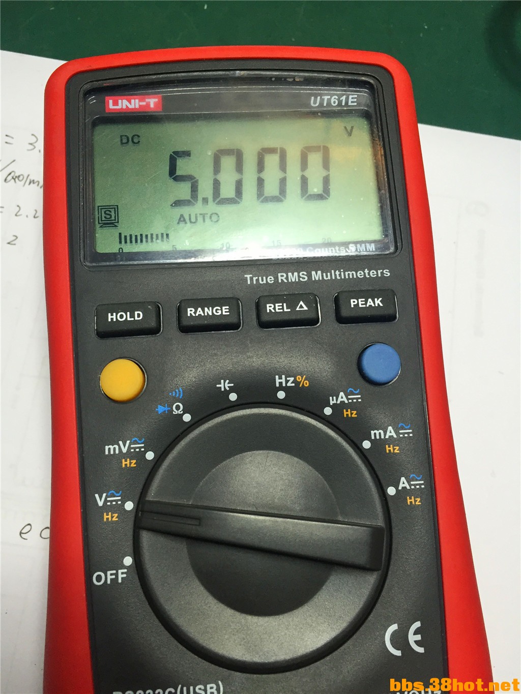

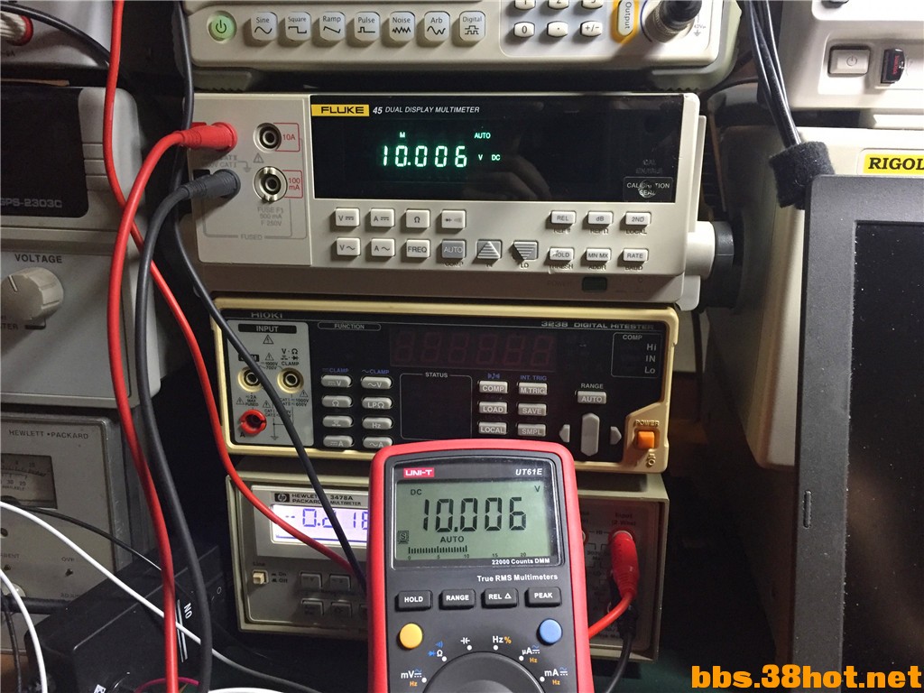

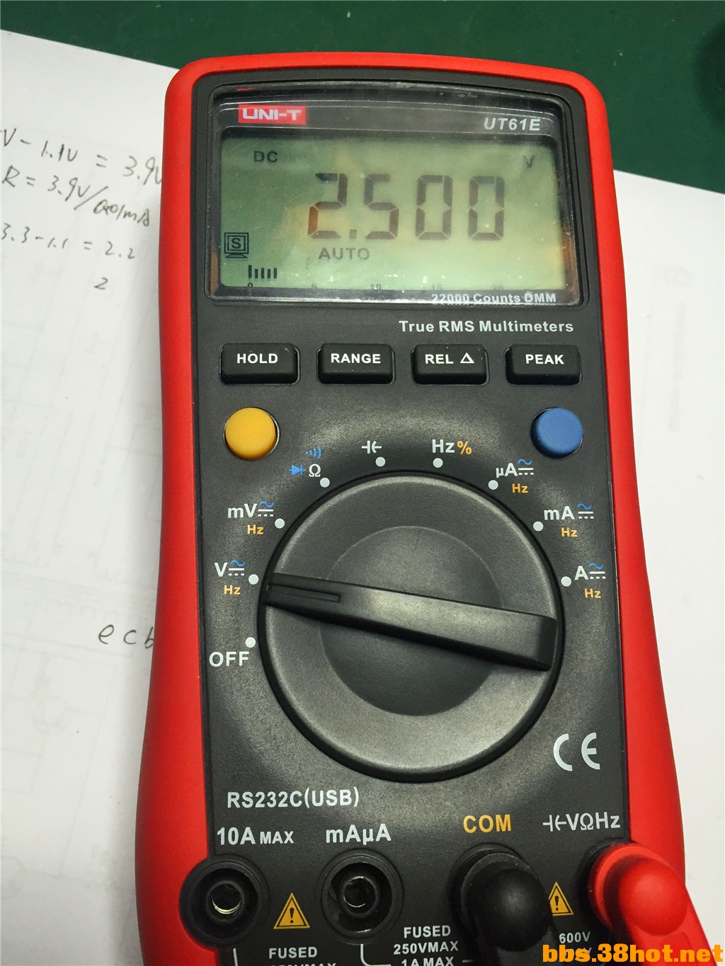

焊完后重新调节电位器,并测试:

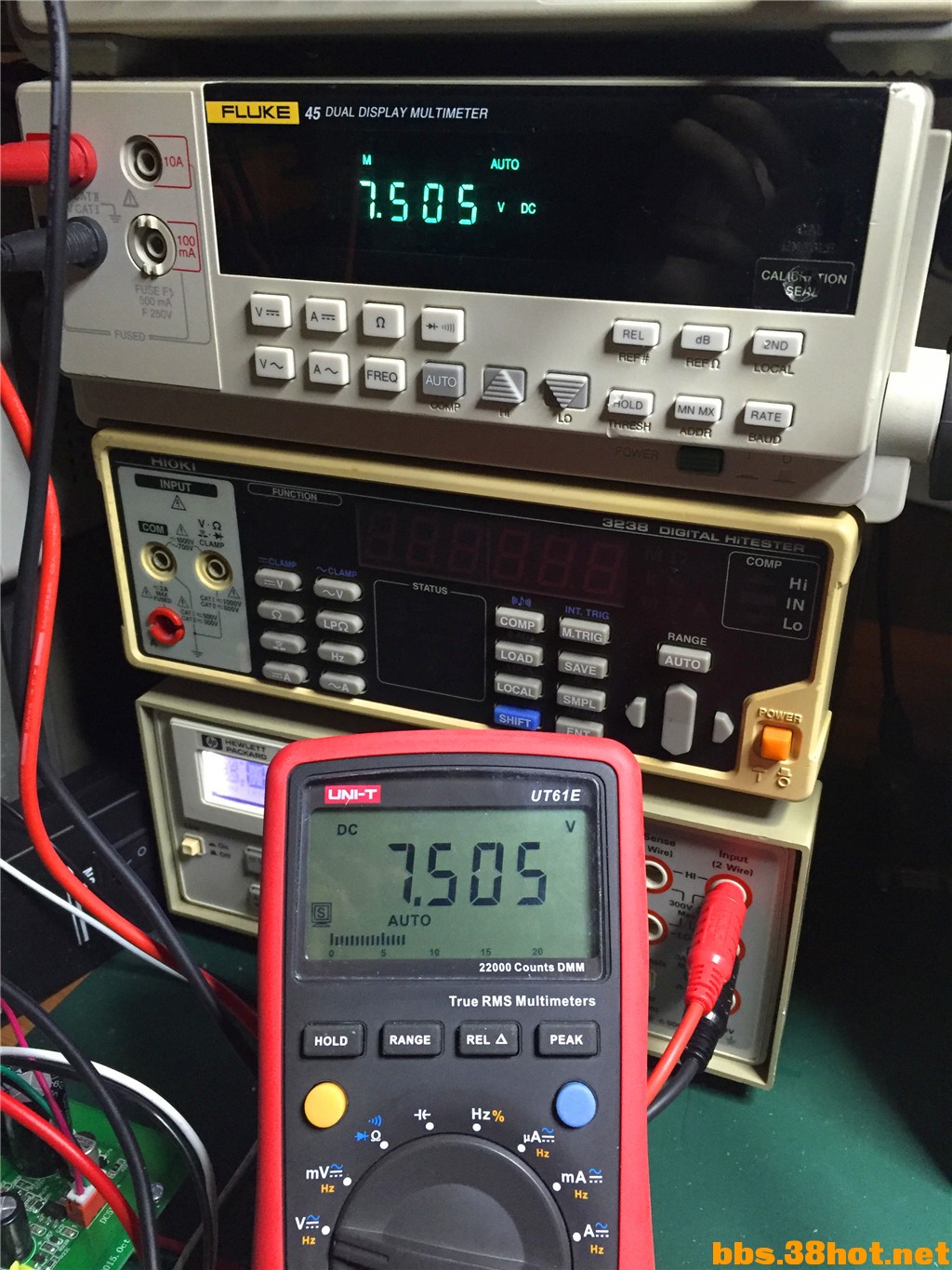

接下来就是测试更换基准芯片后的效果了。先看下室温:

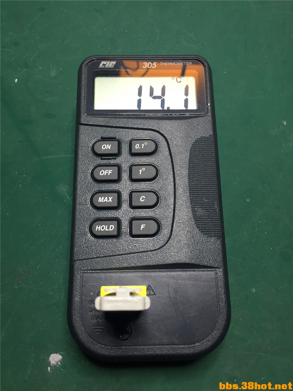

然后把万用表用保鲜膜装起来,放入冰箱0度保鲜处放置3小时(与之前的测试温差14度)。

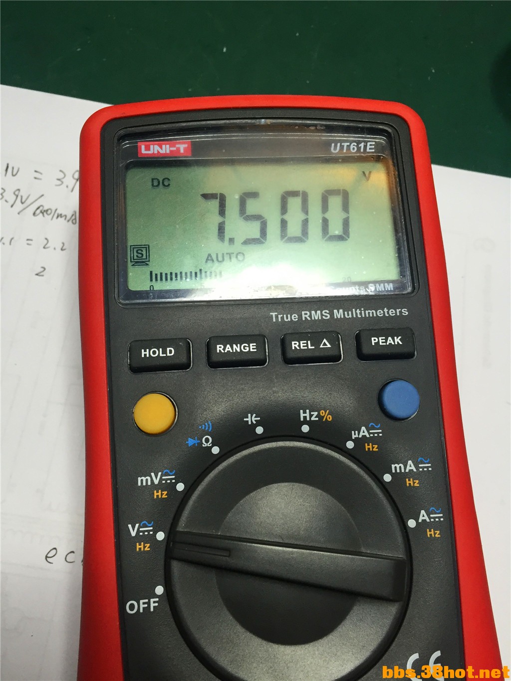

拿出来马上再次测试:
数字好漂亮,全是整数,可我心里也是凉了。换了基准后温漂改善有,但效果不是太大,改完后温漂42.8ppm/℃。改了基准,其他元件还是高温漂的也是无济于事。再看看别的哪里可以对温漂进行改善吧。

我的61E也是新版的,只换了电容,用电桥挑出ESR只有10多毫欧的CBB换上

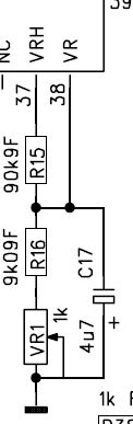

发表于 2016-3-24 10:15:43 | 显示全部楼层
改基准的同时应该把蓝色3296可调改小同时将与他串联的贴片电阻换为低温飘与之形成温度互补效果会好很多
发表于 2016-3-24 10:25:29 | 显示全部楼层
大神UT61E这个表无法自动断电怎么破啊
 楼主| 发表于 2016-3-24 10:27:04 | 显示全部楼层
这个可调电阻的连法不是分压器的连法,而是单纯当可变电阻器连的(中间抽头和一端连在一起了),需要改小与其串联的电阻的阻值,然后重新调整这个电位器就行了。低温漂的贴片电阻可能可以找到,但低温漂的可调电阻估计比表本身都要贵了吧。其实这个电路把那几个小电阻都去了,只使用单个电位器,接成分压器电路(中间抽头和那段断开,连到VR),应该效果会比较好吧。因为电位器本身的温漂是一致的,电阻在改变,但分压比例应该是不变的。

发表于 2016-3-24 11:00:56 | 显示全部楼层
改温漂的关键一个是基准另外就是那个3296电位器温漂极大要想办法更换R16这个电阻原则上根据3296可调的温漂来确定,举个例如果3296温漂为负温漂则采用正温漂的R16进行互补至于电阻温漂可以用高位表测量
 楼主| 发表于 2016-3-24 11:11:35 | 显示全部楼层
heyu2014 发表于 2016-3-24 11:00
改温漂的关键一个是基准另外就是那个3296电位器温漂极大要想办法更换R16这个电阻原则上根据3296可调的温漂 ...
厂家使用可调电阻和固定贴片电阻串联就是为了用正负温漂来抵消吗?
按我的理解,只使用一个电位器来分压,而不使用贴片电阻不是更好吗?因为对于单个可调电阻来说,中间抽头滑臂一侧的电阻和另一侧的电阻的温漂系数应该是一致的。这样不管其电阻值怎么变,只要保持其分压比例,而两边温漂系数一致,其分压比例想必在不同温度下也应该是一致的吧?那样不就能保持输出点的恒定了么。
发表于 2016-3-24 11:20:28 | 显示全部楼层
你可以实际测量下3296电位器温漂极大如果有高位表最好你试试对着3296电位器吹口气看看100MV基准会变多少,我的61E改基准后也是发现温漂改善极小,后来改变r16形成温度互补改善不少 你可以试试
