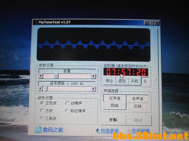

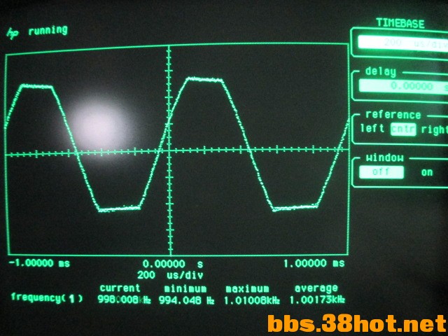

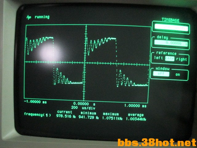

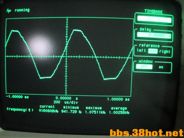

用笔记本下来一个信号发生器的软件, 耳机端输出1Khz 在示波器的输入端,正旋波和,方波,三角波,显示都怪怪的,请问那个的问题?谢谢大家。
软件
软件
正旋波
正旋波
方波
方波
3角波
3角波

第二图削顶失真?你把软件模拟信号的音量关小点大概就会好一点,第三图是振铃?还是寄生震荡了?改变其他的频率再试试。

发表于 2016-3-24 12:59:51 | 显示全部楼层
音量調小

发表于 2016-3-24 13:35:07 | 显示全部楼层
我是說調的太大了

 楼主| 发表于 2016-3-24 20:48:12 | 显示全部楼层
彭鹏 发表于 2016-3-24 12:50
第二图削顶失真?你把软件模拟信号的音量关小点大概就会好一点,第三图是振铃?还是寄生震荡了?改变其他的 ...
是软件有问题,换个软件并把声音调小就好了。你说的很对。

发表于 2016-3-25 12:51:47 | 显示全部楼层
换个软件并把声音调小就好了
 楼主| 发表于 2016-3-25 13:03:03 | 显示全部楼层
qw66 发表于 2016-3-25 12:51
换个软件并把声音调小就好了
因为那个软件调大小都一样不行,而且每次方波还出现不同样子。所以,换了其他软件,在大声会出现图中这样,调小就变得漂亮了。
