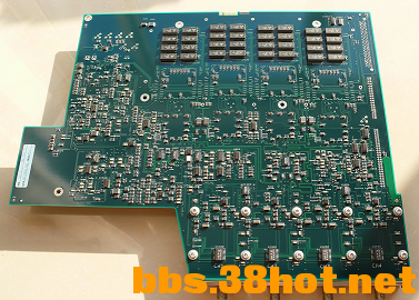

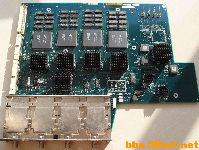

744A上家KRACER 经过了检修,论坛也得到了各位大佬的积极响应,最后发现缺少一个IC(ADG308)而陷入僵局。不得不放弃维修。
本来我是冲着那台754D去的,无奈卖家非要两台打包卖给我,我也充分看了KRACER 那个帖子,觉得还是有修复的可能性,至少CPU部分百分之九十是好的,电源百分百好的(到手后还是修了一下,后文可描述),CRT部分是好的(除了高压包,缺磁芯,呵呵),有问题的仅仅是ACQ板。
因此也就一起要了。本机被某大佬评价为“药机”,经过这段时间的维修,发现被他言中了,确实是“药机”。我朋友也说,换了这个IC也不能好用,我觉得也是。但既然一起打包来的,死马当活马医吧,于是维修开始。

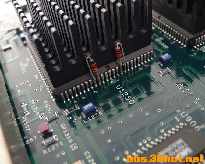

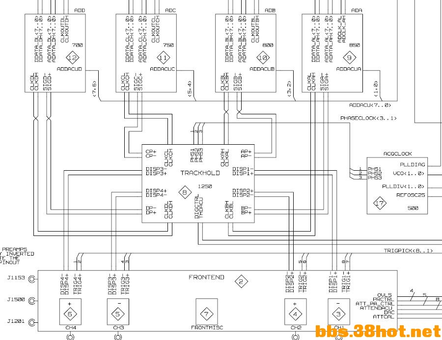

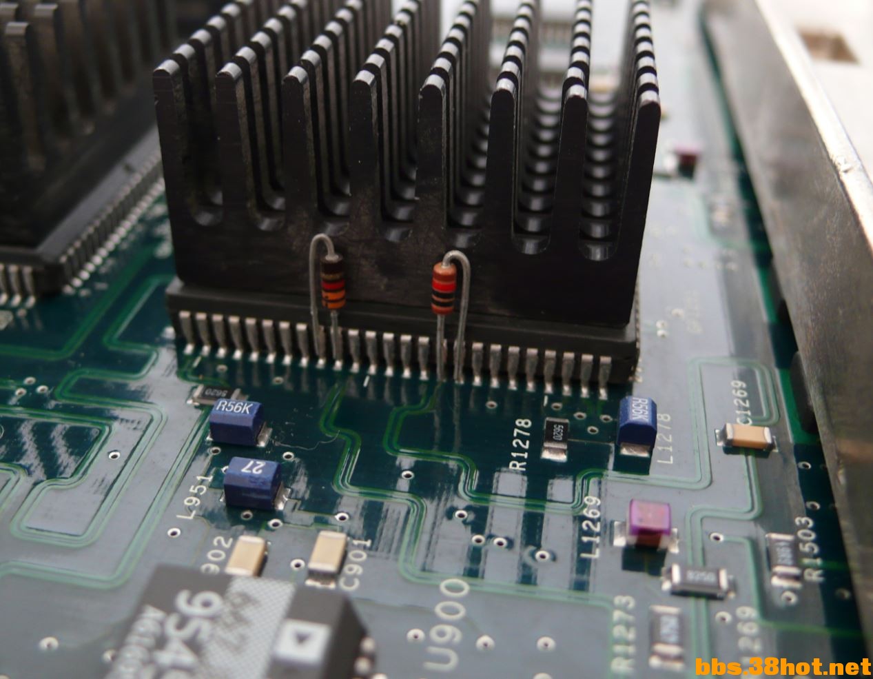

仔细检查ACQ板,将方波信号送入4个通道,用示波器测量4路衰减器信号到T/H芯片的波形,发现在100MV档位可以测试到两路波形,基本可以证实部分衰减器有故障,拆开发现4路衰减器有两种标号,可见某某上家更换了部分衰减器,真是个药机。
将754D的4个好的衰减器倒换到该机继续测试,4路各个档位都有信号到达T/H芯片,见下图(DISP1-4),但T/H芯片AP-DP无信号输出到AD芯片。CLK(A-D)也无信号输出。
现在请问各位,此处问题是否异常?能否判断T/H芯片故障?
附T/H芯片实物图
发表于 2016-3-24 10:22:45 38hot手机频道 | 显示全部楼层
替换衰减器后,4个通道迹线有何直观表现?
 楼主| 发表于 2016-3-24 11:01:55 | 显示全部楼层
从显示器上看没有改变,还是基线不在正确位置上,从下方慢慢向上移动。
从示波器上看4路信号都有达到T/H芯片,且能够调整幅值大小。

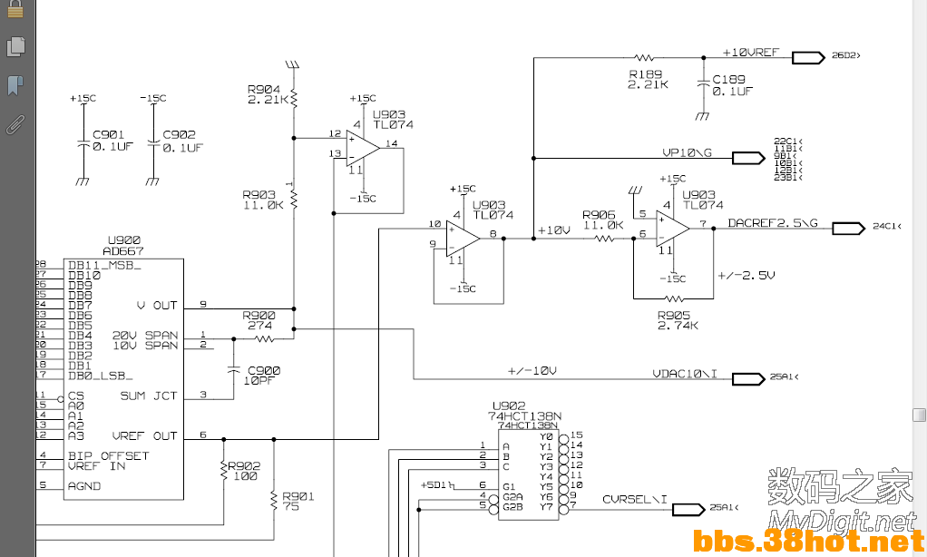

 楼主| 发表于 2016-3-25 19:55:16 | 显示全部楼层
http://bbs.mydigit.cn/read.php?tid=1156064
看到上面维修贴,按图检查。
发现U903的8脚有+10V电压,7脚-2.5V,6脚0V,请问这正常么?

发表于 2016-3-26 08:42:42 | 显示全部楼层
看到上面维修贴,按图检查。
帖子就是我写的。。。修好的运气成分大点。。。
DAC有10V应该就正常了,有2.5V貌似也对,你有没有试过把你754D的衰减器替换过来看看?
 楼主| 发表于 2016-3-26 09:29:32 | 显示全部楼层
DAC有10V应该就正常了,有2.5V貌似也对,你有没有试过 ...
替换过了,故障现象没有变化。

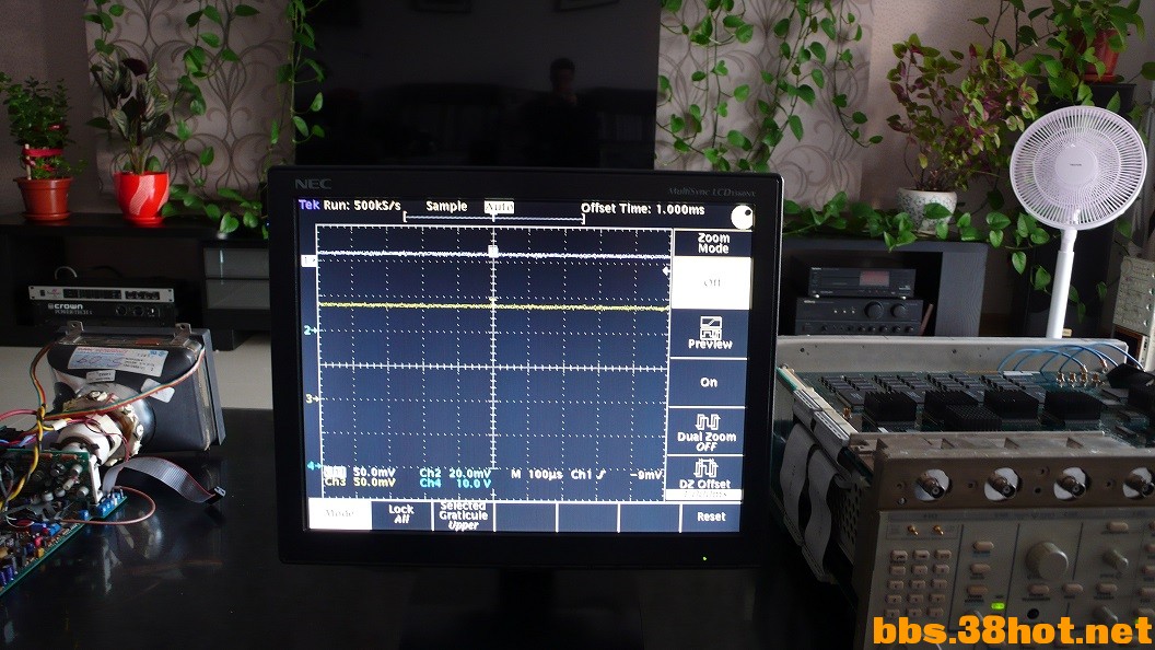

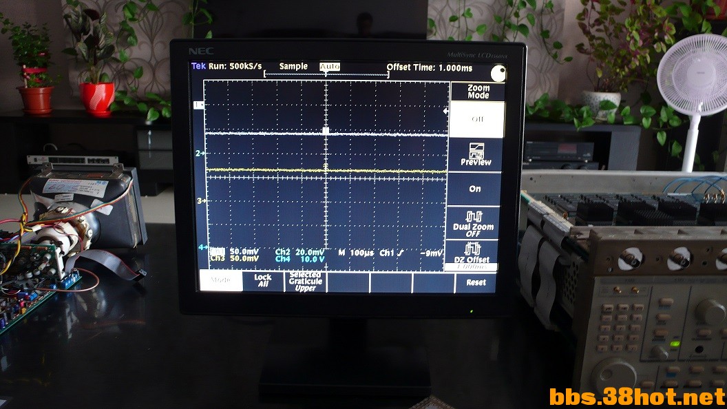

 楼主| 发表于 2016-3-26 18:50:06 | 显示全部楼层
今天楼上朋友的IC(T/H)到手,迫不及待上机试验,故障现象依旧。之前的思路全部推翻,要从头再来了。
注意看两次照片,时间间隔大约10秒以内,两条基线向上移动。如果时间再长,另两条基线也会出现。
发表于 2016-3-27 00:32:01 38hot手机频道 | 显示全部楼层
测试下个个点位的电压,然后看下日志,做下cal。看下
