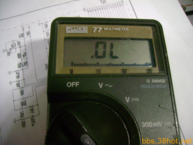

这是我第一块FLUKE手持表,机器系矿坛收来的,65包快递。拆解图也看了,机器被修过,但是还是冒险收了。
现在快递非常慢,今天下午终于收到了。稍微做了下卫生,开始维修。

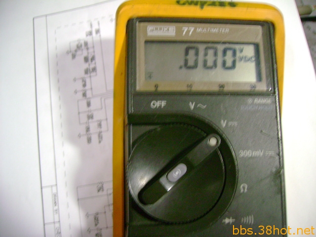

确定机器没有短路的情况下,给机器上电,此时工作电流约2.65毫安,偏高。

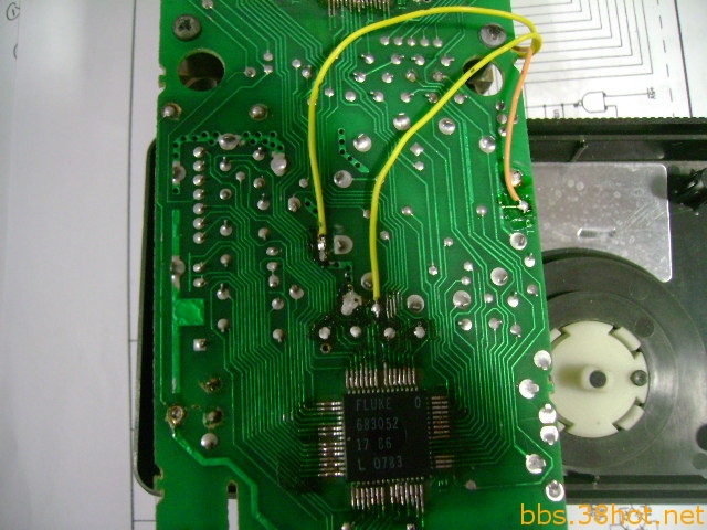

取下电池,加焊屏幕下的IC。这个IC已经被搞过,焊的不好,整理了下,还是没有显示。之后对照服务手册测试了TP1和TP3, TP3的电压 TP1是3.105V,比正常值高,按照手册说,一种可能就是电池下面的U1 损坏了。继续加焊U1 ,仍然不工作。
接下来用了一段时间,检查了PCB走线,非常累 ,但是可以确认,PCB OK。
既然这样,要怀疑U1的晶振是否起振。用示波器测试了下,晶振没有工作。

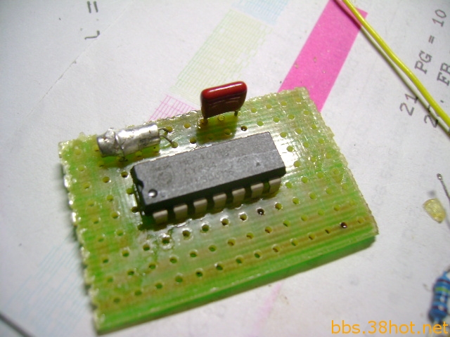

换晶振,换电容,换了一圈,还是不工作。后来回忆好像在论坛看过一个帖子,这个故障可以外接时钟修复,先用信号源调到32.7K测试了下,,机器能启动,,哈哈 激动,马上用手头的CD4011搭了一个产生时钟的电路:

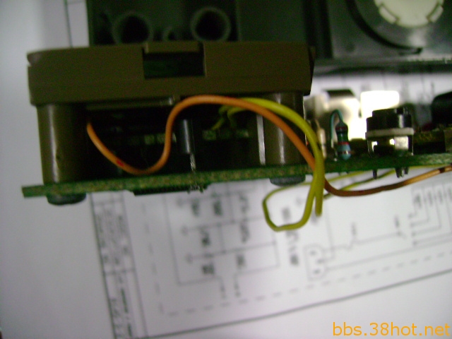

电路搭好 测试了下,嗯可以输出时钟 ,于是把电路藏在了屏幕的下头,三根线 分别是电源+ 地线和时钟,PCB与外壳间正好有两个豁口,可以走线

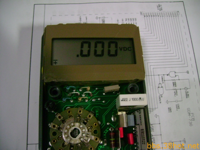

上电,机器已经有显示了。

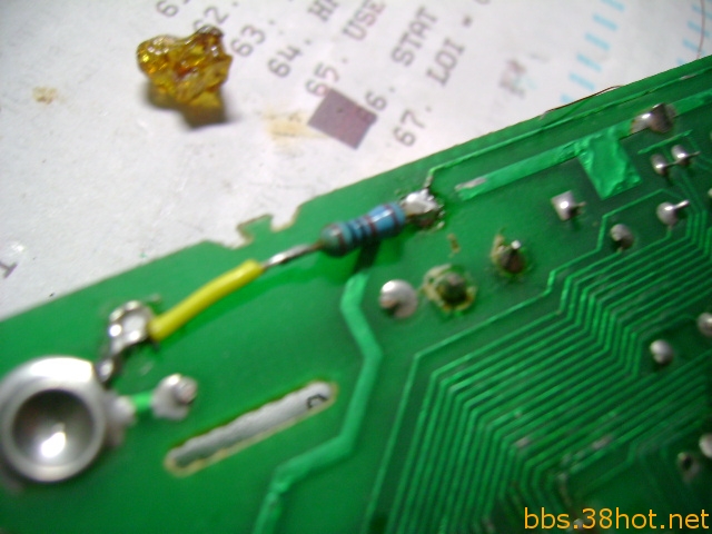

再观察R1被上家取走了,是1K 2W的保护电阻,没有合适的,先装个小不点。
再开机,各项测量正常,但是蜂鸣好像不响,校准和这个,以后有空再搞吧,,,

发表于 2012-1-5 10:13:35 | 显示全部楼层
外接时钟是亮点。。。。耗电是不是增加了一些呢?正常好象只有250UA电流吧?
发表于 2012-1-5 11:28:42 | 显示全部楼层
真正的高手在民间。
 楼主| 发表于 2012-1-5 13:25:25 | 显示全部楼层
回 jiangwo 的帖子
jiangwo:外接时钟是亮点。。。。耗电是不是增加了一些呢?正常好象只有250UA电流吧?
(2012-01-05  10:13)
是这样的 而且增加了很多,我用的这个HFE4011(很可能是山寨的)。 所有引脚悬空时 3V下静态功耗0.55毫安,我用了两个门做震荡电路,功耗还会进一步上升,现在这种解决方案肯定不是最终状态,,各位有什么好的建议? 74AUP系列的功耗能低到多少?还是用专用的芯片呢?
发表于 2012-1-5 15:38:54 | 显示全部楼层
4011很多的,也不贵,感觉不合适,不如找一个好些的板子上面拆片用还放心

发表于 2012-1-8 03:19:15 | 显示全部楼层
跑32K只要几个uA就可以了。
我记得我很早以前用PIC12F629的单片机跑32K,也就几个uA。
 楼主| 发表于 2012-1-8 03:33:15 | 显示全部楼层
这主意不错,手头有16F628A.用单片机当时钟,

就是起博器坏了。我以前修过一块,有四五年了,好像在CT上发过帖子,77被用来测负离子发生器,结果没了显示,测晶体不起振,拆下来测晶体是好的,就是表晶32768,联系北京福禄克,回答说维修费最低700,还不如买块新的呢,扔了好长时间后有一天试着1用信号发生器送给他32768,两个脚有一个是CLK IN,一个是CLK OUT,给IN信号居然有了显示,修完后测试好像交流电流和电压有误差。
发表于 2012-1-19 20:05:24 | 显示全部楼层
门电路输入引脚接固定电平了吗?可以降低功耗很多。
发表于 2012-1-19 20:05:59 | 显示全部楼层
补充:是不用的门。
