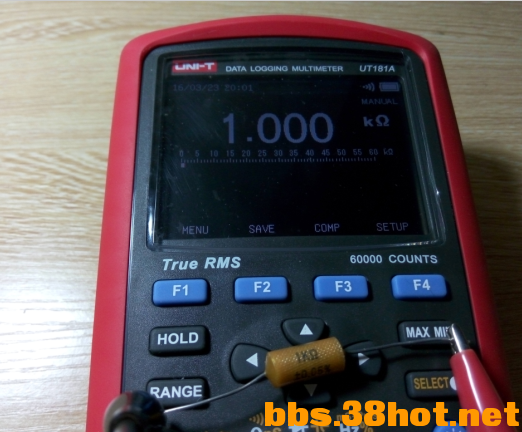

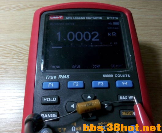

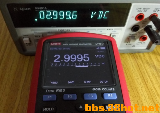

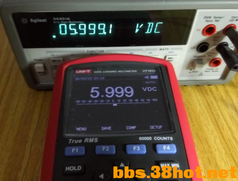

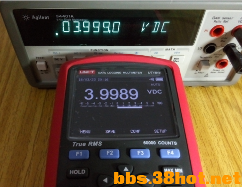

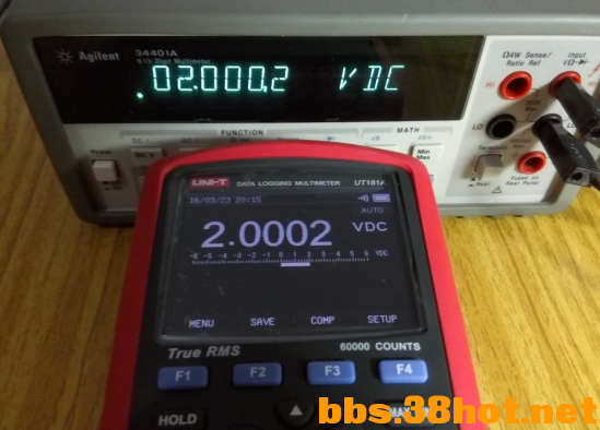

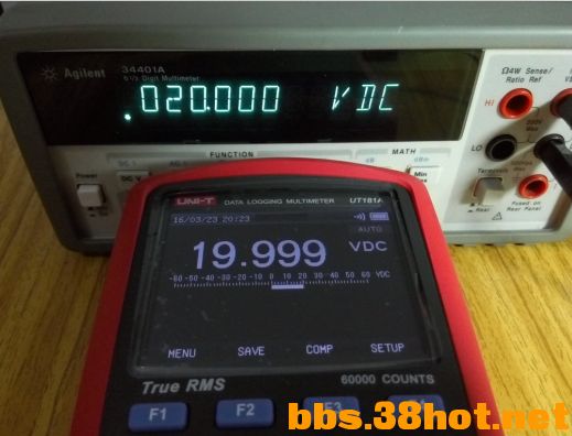

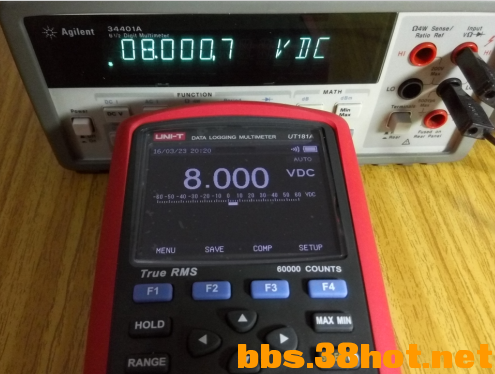

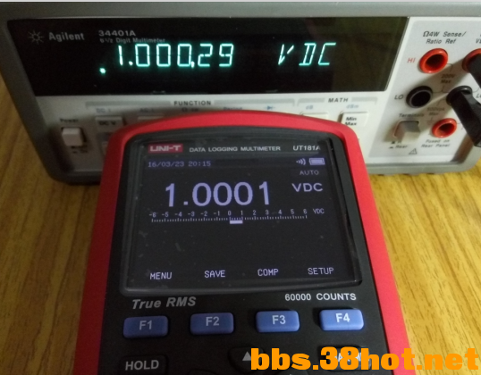

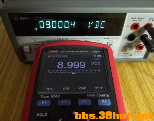

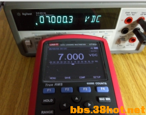

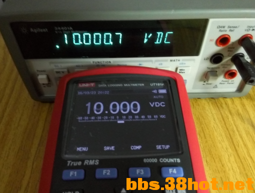

ut181a测试,不多说,看图吧
发表于 2016-3-23 20:31:59 | 显示全部楼层 |阅读模式
觉得我测试有不合适的地方可以pm我

这精度会秒了289?恐怕是被秒吧。不过国产表做到这个精度已经很不错了,只是线性有点欠佳,1V比台表低近2个字,2V就和台表一样了

万用表,正反测一下,有惊喜
 楼主| 发表于 2016-3-23 21:53:26 | 显示全部楼层
jxwh001 发表于 2016-3-23 21:46
万用表,正反测一下,有惊喜
测10v,正反差一个字,这个是惊喜吗

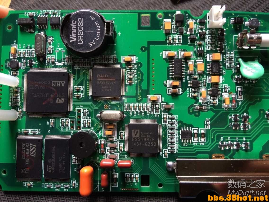

181精度不错,就是做工不敢恭维。还有一个奇葩的地方,就是菜单是英文。
发表于 2016-3-23 22:00:17 | 显示全部楼层
价格几何呀?
 楼主| 发表于 2016-3-23 22:00:51 | 显示全部楼层
lantek 发表于 2016-3-23 21:58
181精度不错,就是做工不敢恭维。
个人感觉已经挺不错的了,要求不高。     另外您说做工不好可以指点一二不,好让晚辈学习学习
发表于 2016-3-23 22:02:39 | 显示全部楼层
szh_init 发表于 2016-3-23 22:00
个人感觉已经挺不错的了,要求不高。     另外您说做工不好可以指点一二不,好让 ...
是主板做工,觉得真的是一般。
 楼主| 发表于 2016-3-23 22:04:59 | 显示全部楼层
lantek 发表于 2016-3-23 22:02
是主板做工,觉得真的是一般。
主板做工不好具体体现在哪几点呢,能否说一说(最好是能做个对比之类的),小弟技术渣不懂,恳请赐教
发表于 2016-3-23 22:11:13 | 显示全部楼层
szh_init 发表于 2016-3-23 22:04
主板做工不好具体体现在哪几点呢,能否说一说(最好是能做个对比之类的),小弟技 ...
以前接触过,就是主板上的设计和元件排列没有进口表的那种整齐和精致,感觉有点粗糙

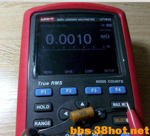

楼主能否测测另一位坛友说的10Ω以下小电阻的情况?
发表于 2016-3-24 04:28:21 | 显示全部楼层

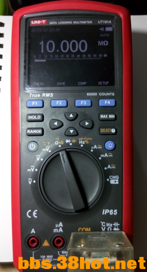

你的10M欧电阻是什么电阻什么型号的。

 楼主| 发表于 2016-3-24 08:35:08 | 显示全部楼层
我的测1欧姆的电阻还行吧,有空上图
做工的好坏我觉得一半是的确有些问题,一半是心理因素造成的。
我说的的确有问题的是国产品牌产品的板子的洁净程度远没有福禄克的高,存在助焊剂残留等等问题。看着很不舒服。
心理因素造成的是PCB绘图软件的风格,油墨的颜色,是否放元件标号等区别造成的。其实影响不大,但福禄克的就是能让人有心旷神怡的感觉。
不过这几年国内的产品也是越做越好了,只要等人民富裕层度进一步提升,大家更注重品质的时候,超越福禄克什么的根本不是问题。
 楼主| 发表于 2016-3-24 13:24:22 | 显示全部楼层
我说的的确有问题的是国产品牌产品的板 ...
发表于 2016-3-24 13:40:10 | 显示全部楼层
金属屏蔽罩焊点鼓个大包,LCD驱动器RA8875引脚那不知道是怎么回事(PCB表面剥落了一层?)弄个与表极不相称CR2032座子。选用的主控芯片STM32也没用低功耗版本的,根本没考虑功耗问题(工程师选型时应该是哪个资料多,好弄,就用哪个芯片了)。那么贵的表,蜂鸣器还是用的最廉价的国产有源,至少得用防助焊剂什么的效果更好的型号。总之可以改进的地方还是很多,毕竟价格放在那。
