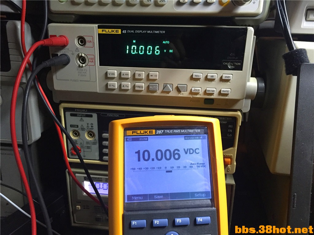

Fluke 45最大显示数是99999,属于全五位万用表,但实际使用却是四位半。是不是需要通过按钮来使能高精度模式后才变为全五位的?看了说明书也没找到相关内容。有人知道怎么弄吗?
如下所示,全五位的45和四位半的287读数位数一样的,那不就是四位半么?

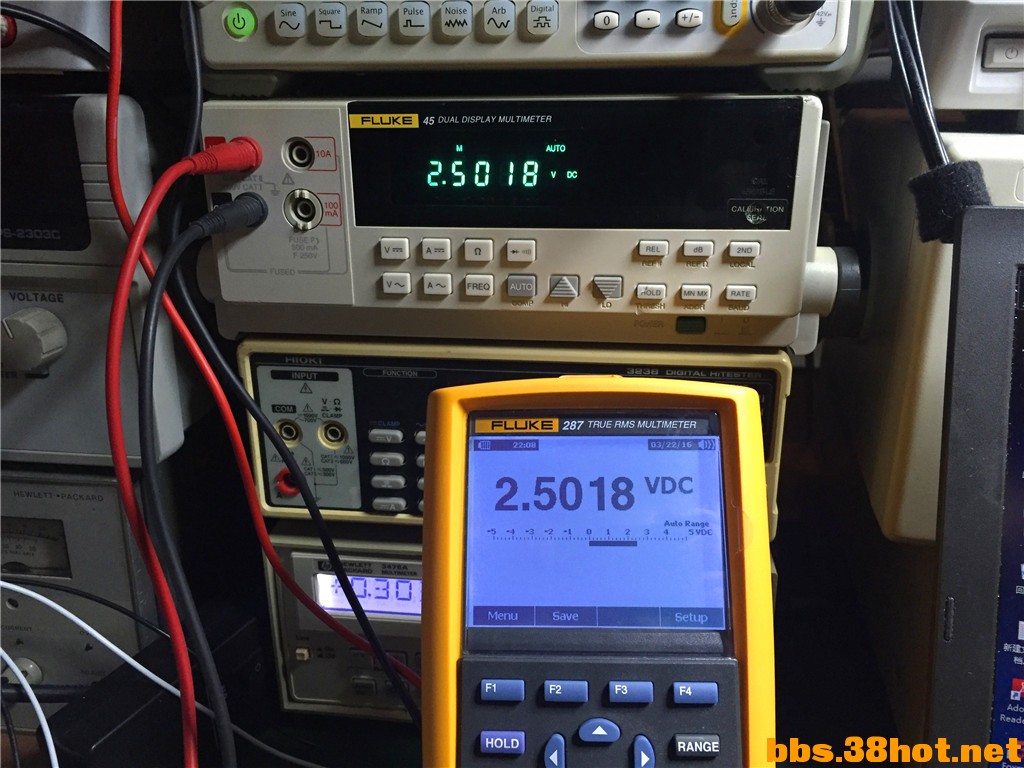

五位半是 199999. 99999已经是五位了啊 2.5018也是五位显示了。如果是4位半就是 2.501了

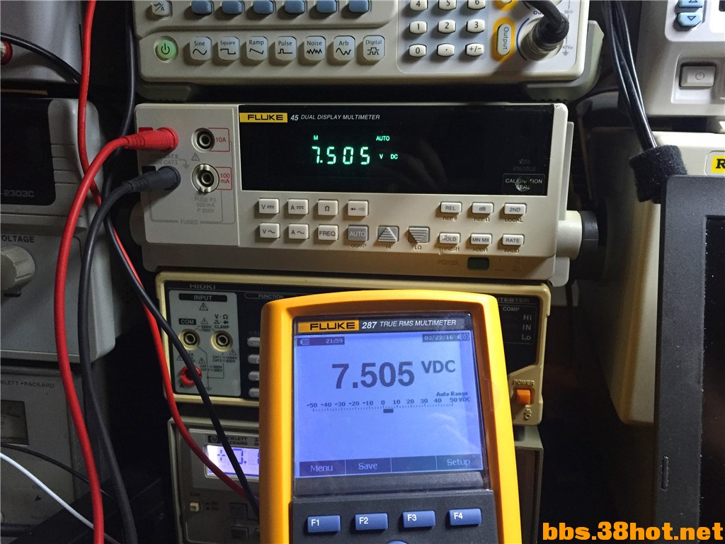

你看7.505V,287最大显示是50,000,稍微超过4 4/5一点。大于5之后小数点后就只能显示3位了。如果45是全五位的话,应该是显示7.505x,最后还有一位能显示的。
发表于 2016-3-23 10:31:34 | 显示全部楼层

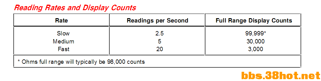

切换到慢速档就可以出全五位了

发表于 2016-3-23 10:56:24 | 显示全部楼层
确实是跟速度有关的, 只有慢速档才会有全5位的显示。 你测9V的电压,效果就明显了。。。

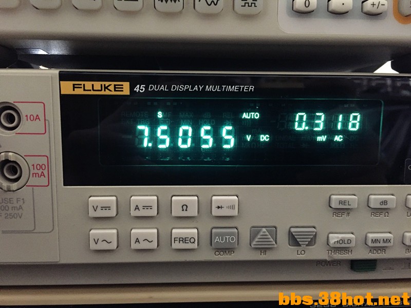

 楼主| 发表于 2016-3-23 13:51:07 | 显示全部楼层
