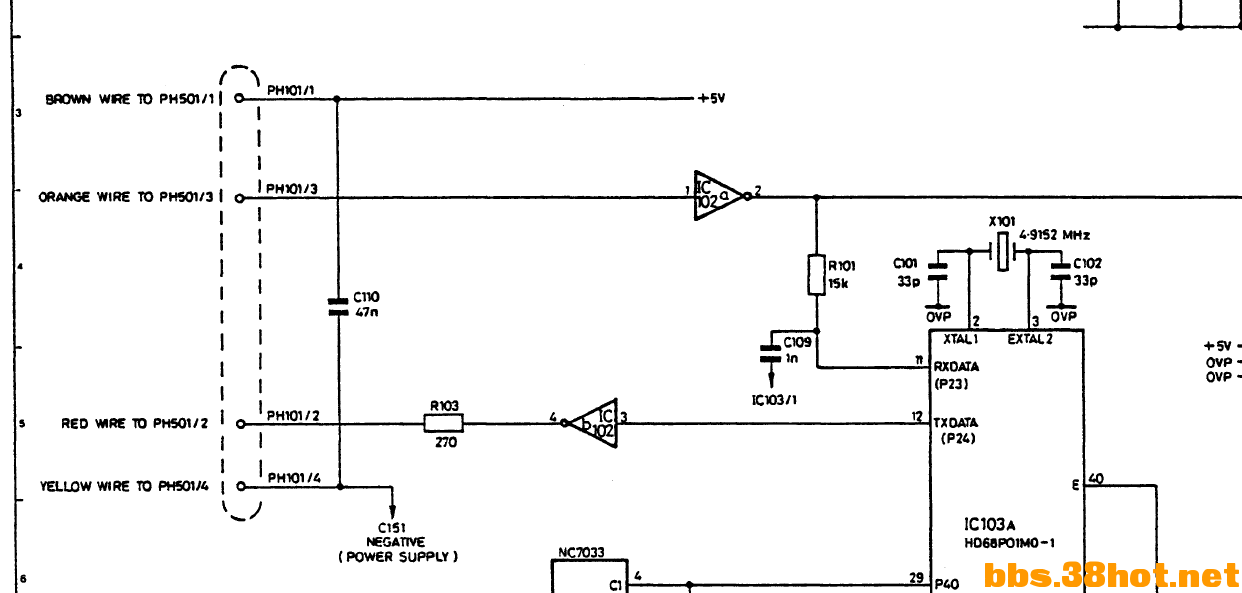

的比较多。我曾经想过DIY一个屏幕,采集屏幕的协议似乎更难,查看了该表的数字板和模拟板间的数据连线,发
现电路图上居然有明写的TX和RX,认为从这里下手会更简单。并假想能找一个更好的算法来代替早期的数字板。
准备工作:

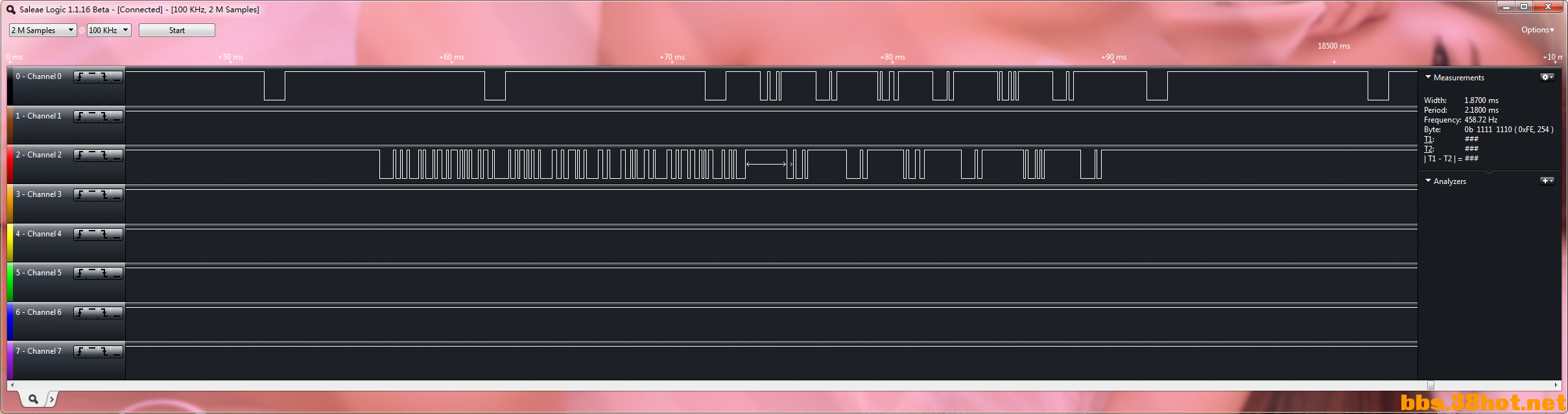

X宝上买一个便宜的USB逻辑分析仪
从模拟板上的IC102 第2、3脚引出TX  RX
随便选一个端口接上逻辑分析仪开始收集数据。
在采集前我考虑了一下该机的设计可能性:
1、模拟板只负责ADC,将积分到的数据发送到数字板,由数字板进行运算,纠正,平滑,得到测量结果后显示。
2、模拟板负责ADC  AC   AZ等工作,将运算完的数据发送到数字板,由数字板转换成十进制数据并显示。

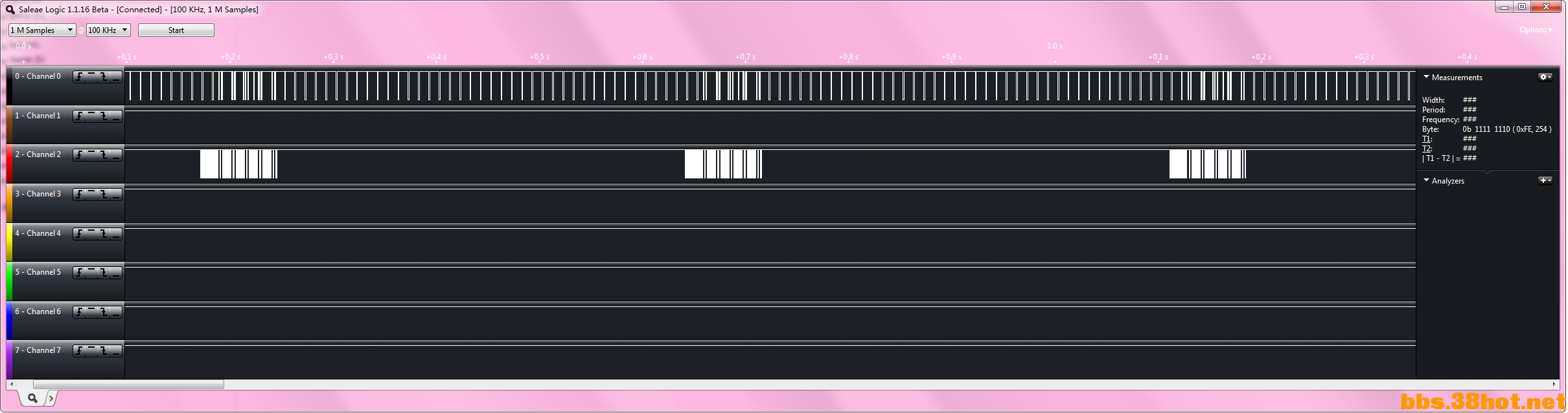

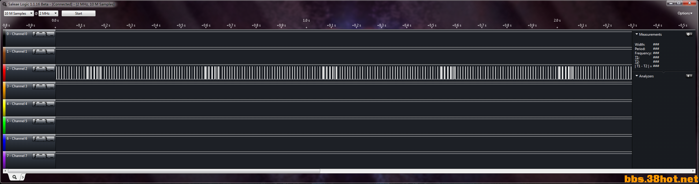

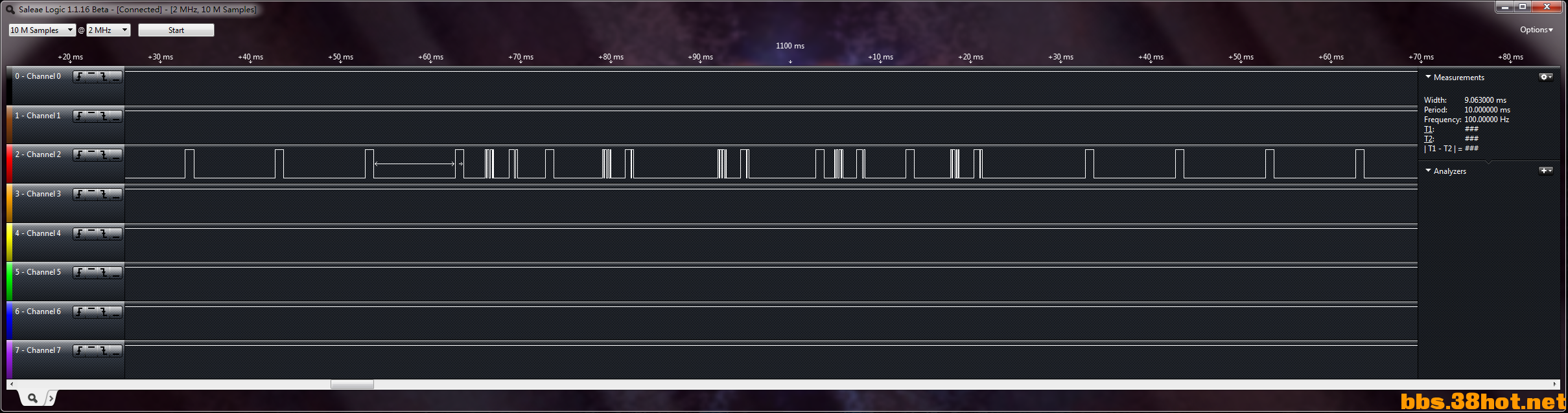

开始采集数据。
首先我要先选一个速度采集数据,以确定我的逻辑分析仪速度够快而不至于丢数据。
确定数据时间后找一个合适的速度开始采集数据

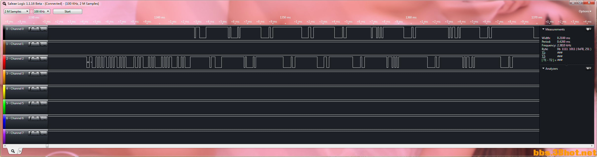

采集到了便开始将数据写在纸上,做分析。

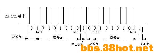

7150上写了TX  RX,有可能是按RS-232协议来传输的,但不能确定,也有可能表示为输出线和接收线。
在画了几张纸,和对比COM的协议以后,确定了7150是用RS-232传输协议来通信的。
在确定了协议以后,就是要把数据翻译成字符,一个一个的对应当前电压来分析了。

所有的字符都由0开始(起始位)  1结束(停止位)  低位在前,高位在后。

数字板每隔10ms会向模拟板发送一串二进制00000000(实际上带了头和尾的话应该是0000000001) 这个数据会在
收发过程中出现,即不管模拟板给不给数据,只要数字板没有发其他数据,就会发送这串0。如果这个信号丢失,
会报错误。

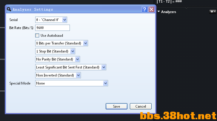

逻辑分析仪右侧分析那里,选协议串口,就可以自动分析数据了
file:///C:\Documents and Settings\Administrator\Application Data\Tencent\Users\1592917637\QQ\WinTemp\RichOle\40MH4%5XVIBX)CWW`J%9PC7.png
发表于 2016-3-23 09:49:51 | 显示全部楼层
主要是7150有点鸡肋,要是能有34401的性嫩就会折腾了
 楼主| 发表于 2016-3-23 11:55:04 | 显示全部楼层
我做这个的时候也去问了edward ,他好像也是用了和我一样的逻辑分析仪,他说好像是有直接分析232数据的功能,但他也不记得是在哪弄出来的了,也可能是我下到的这个软件是简化的,我没找出这个功能.所以后面只能自己一个一个字符的去查ASCII表做了.
