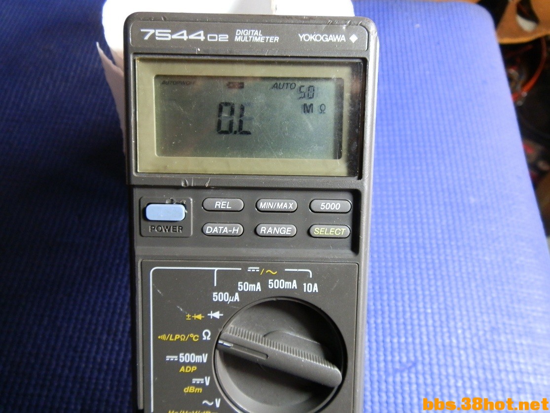

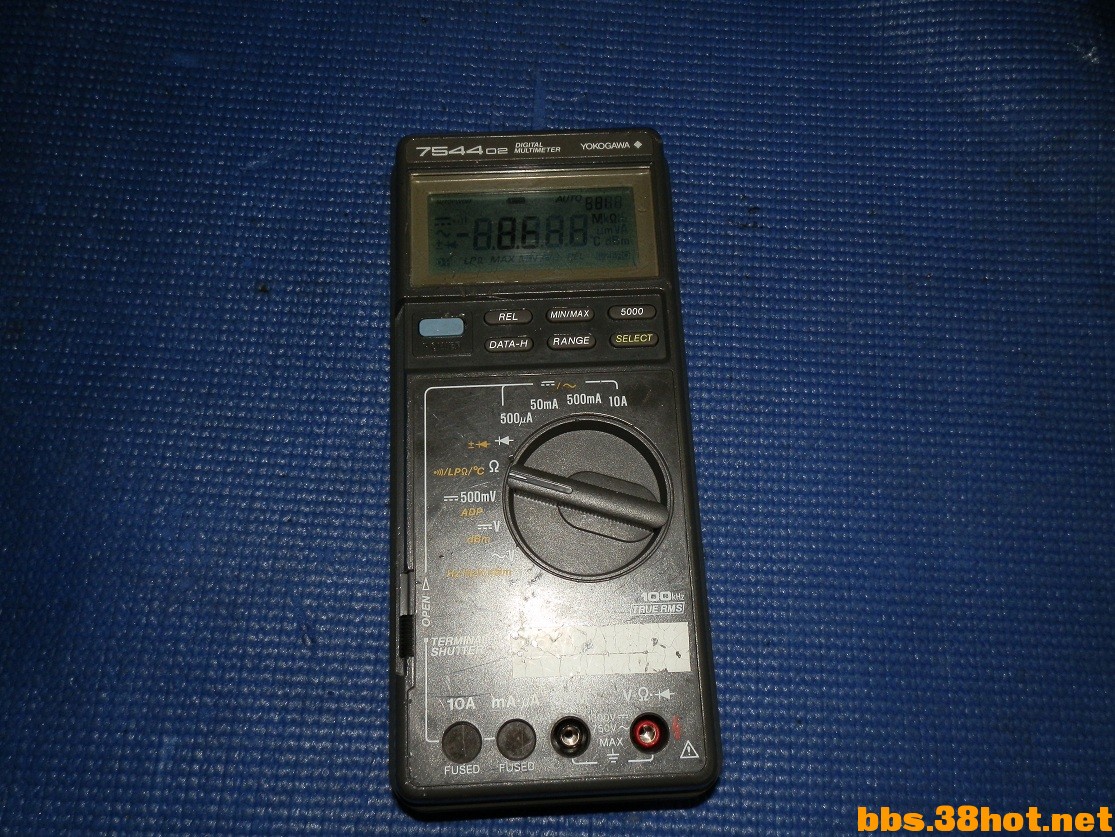

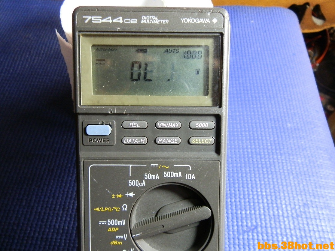

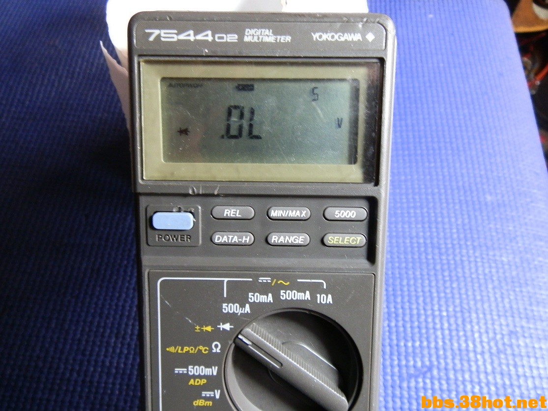

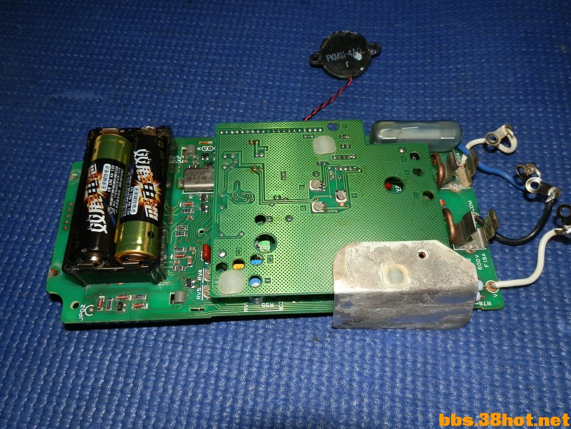

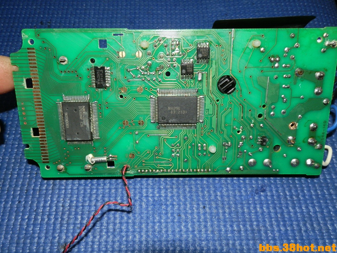

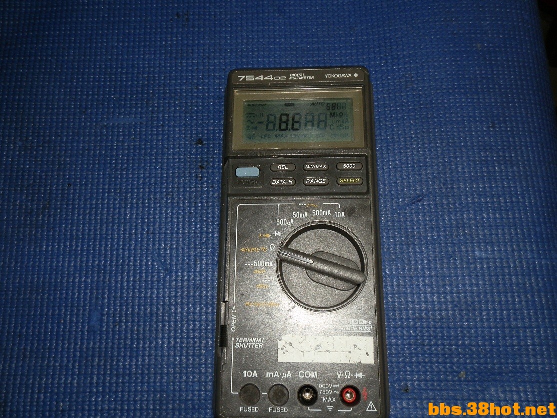

收了一块横河7554,目前故障是,全部档位不能测试,交直流档报警,数字闪烁,其他档没有报警,显示OL,不错测试,感觉这个表不错,想搞好玩玩,请问高手,应该如何入手?

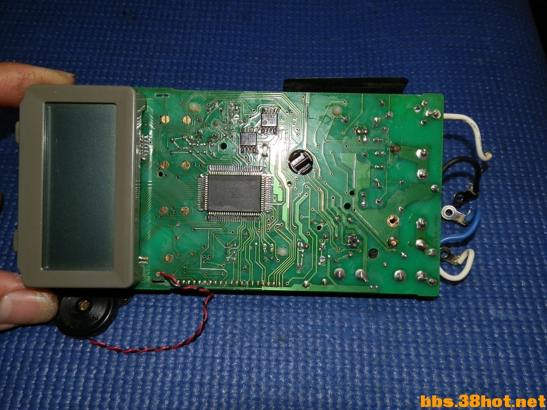

发表于 2016-3-22 11:50:56 | 显示全部楼层
一各档均不能测量,一般是ADC部分挂了,基本没治。挺好的表,可惜了

 楼主| 发表于 2016-3-22 12:17:49 | 显示全部楼层
电阻档有时候可以有反应,但是换不了档,一直在5-50M之间跳动

发表于 2016-3-22 13:21:58 | 显示全部楼层
发表于 2016-3-22 16:22:39 | 显示全部楼层
一般来讲,所有挡位同时出问题的可能性很小。重点检查挡位开关、公共通道部份、DAC转换部份。
发表于 2016-3-22 18:45:54 | 显示全部楼层
电池有漏液没有,清洗一下板子试试

 楼主| 发表于 2016-3-22 18:48:00 | 显示全部楼层
lizhijun 发表于 2016-3-22 18:45
电池有漏液没有,清洗一下板子试试
没有漏液。
