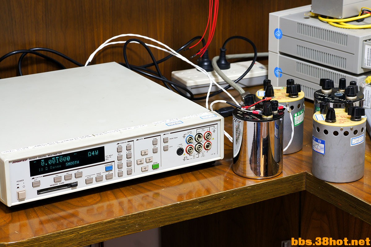

前几天收的 BZ3 因为去东莞公干了,才回来洗干净,赶紧用 6581 测下,喜闻乐见

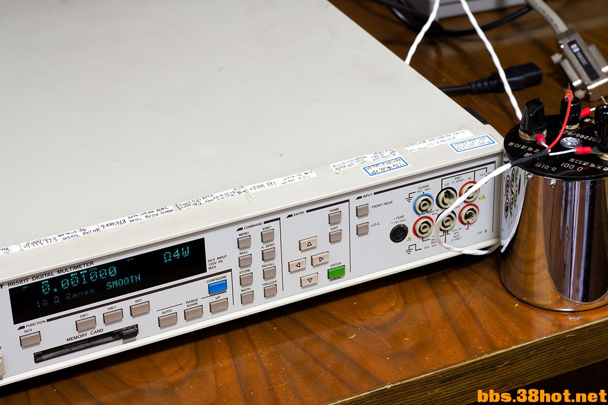

另一个也喜闻乐见

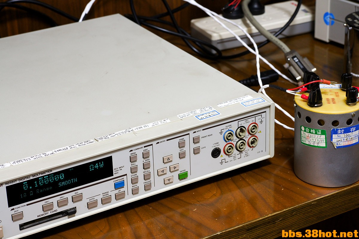

把之前买的 0.1Ω 也测了下,还是喜闻乐见

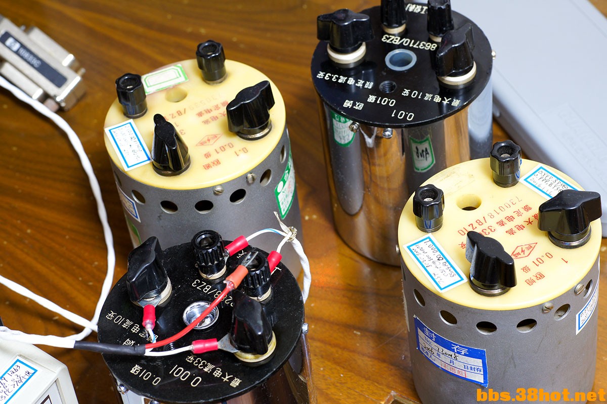

1Ω~1mΩ 几兄弟

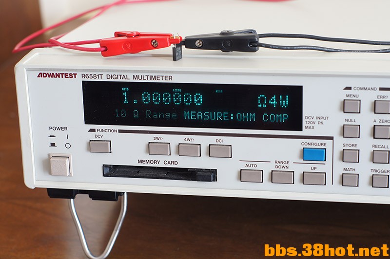

为什么没有 1Ω 的测试图?你懂的
btw. 补个 1Ω 的吧,可惜不是这几兄弟了

测试用的是 10Ω 档,根据 6581 手册指标温度系数大约 1ppm of reading(of range 的 3ppm 暂时不计如计算中)
BZ3 的温度系数,老大统计过大概几个 ppm:
https://bbs.38hot.net/forum.php?mod=viewthread&tid=142&extra=page%3D1&page=2
姑且按 5ppm/℃ 计算吧
首先看表的温度系数,从最大的 0.1Ω 开始,大约是 100nΩ/℃;然后看表的准确度,假设 10kΩ 档误差在 2ppm 内*,则 10Ω 档误差根据手册指标大约 5ppm,也就是 500nΩ
*一厢情愿了点
所以假设校准温度 23℃,则在 18~28℃ 范围内,表的误差大约 500nΩ±500nΩ 最大 1uΩ,也就是 1 个字
电阻的温度系数导致电阻值的改变在 18~28℃ 范围内大约也是 ±2.5uΩ,那就是 2.5 个字了
而此时测试电流只有 10mA,在电阻上产生压降 1mV,因此 1uΩ 分辨率对应 10nV 分辨率 --- 这对 6581 来说是极大的挑战,因此使用了 50PLC 积分时间和 20 点平滑滤波,即使如此,结果也在 0.100003~0.099997 之间跳动,因此在很大的温度范围内还是能抵过上述引入的变化,让你捕捉到 0.100000 的
* 电阻自身误差标称 100ppm,反而是最大的误差来源,这意味着 10 个字的误差。这也侧面说明电阻本身误差没有那么大,或者表的误差很大

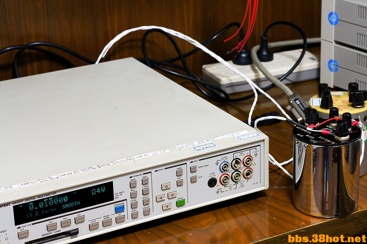

然后到 0.01Ω,此时表的温度系数和准确度引入的误差继续减小到十分之一,而电阻自身的标称误差也减小到十分之一,因此合成误差已经进入 1 个字左右,完全抵不过噪声啦 所以从 0.01Ω 开始可以说只要是合格的表和电阻,基本上都能给你捉到 0.010000;1mΩ类推。当然此时只有 4 位半甚至 3 位半分辨率,没有什么意义就是了。
