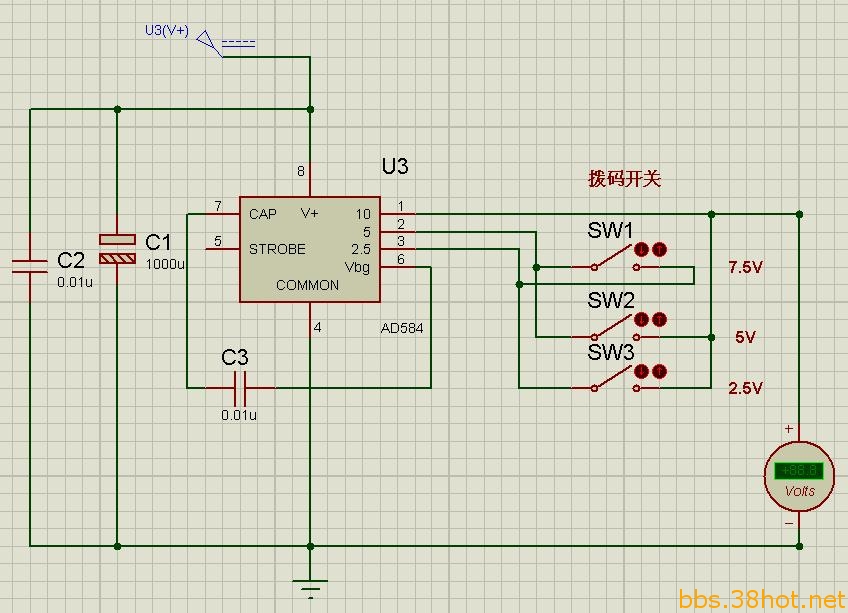

10、              系统采用29v叠层电池串联供电,电压18.3v5个模块都工作时总电流8.7ma。电路图如下:
 楼主| 发表于 2012-1-3 22:13:27 | 显示全部楼层
 楼主| 发表于 2012-1-3 22:14:44 | 显示全部楼层
AD586电路没有外围元件,就不上图了。

AD584 是引脚6、7之间加电容吧?
 楼主| 发表于 2012-1-4 09:15:47 | 显示全部楼层
回 jayhqbest 的帖子
jayhqbest:AD584 是引脚6、7之间加电容吧? (2012-01-04  07:53)
对,画错了,实际没错,等下把图改了
