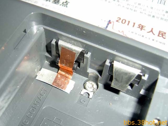

在定下坛友发哥的Fluke 97那一刻起,就在考虑怎么配置电池,还有电源适配器,论坛或者淘宝上出的9X系列基本都没有电池和适配器了,电池有的话也没法用了。这个过程请教了论坛坛友,也上网搜索了很多,感谢坛友的指点,现在介绍一下我的小经验。

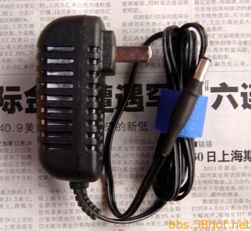

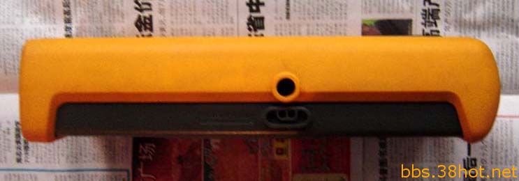

97原配的电源是15V的,型号是PM8907,据说12-19V之间都可以用,小型开关电源适配器12V比较好找,1A以内电流就可以了。

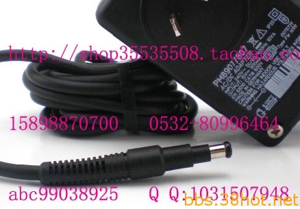

这里要注意的是,因为97的DC输入插座很深,原配电源的插头见下图,一般适配器上带的插头是插不进去的。
没办法,我们只好自己动手改动一下手头适配器的插头,这时正好调整一下插头的极性,
改为不常用的内负极外正极
。把原插头的注塑部分用壁纸刀削掉,里面是一个长条形的金属筒(家电维修配件那里外面是内丝塑料壳的那种不能用,金属筒的螺丝处有突起,插不进97插座),焊接好线头,用热熔胶固定一下,多打一点胶再用火机烤一下,让热熔胶的形状规整,然后外面用热缩管套上就行了,下图就是改造好插头的电源。

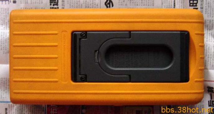

再来改动97的电池仓,电池仓底面的金属片是给原装电池组充电,侧面的电池接触弹片不能电池充电,所以要把两者连接起来,我这里用的是带粘结的铜箔带,粘好后不会阻碍放电池。

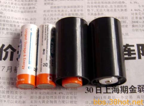

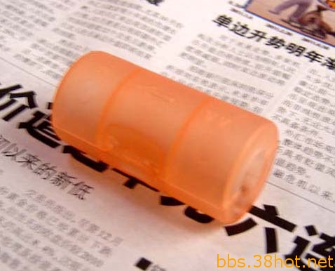

关于电池,我建议用5号低自放镍氢电池,外套5号转2号转换筒,好处是电池便宜,2号还没有见到低自放的,价钱也高,2号的有些标称容量很大,最大的5000毫安时了,因为97的充电电流只有约200毫安,大容量电池需要的充电时间就会很长。转换筒一定要用上图中黑色的那种结构,下图橙色的那种装到电池仓后,塑料部分碍事,电池无法跟弹片接触好。

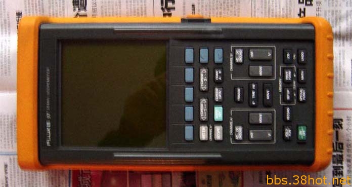

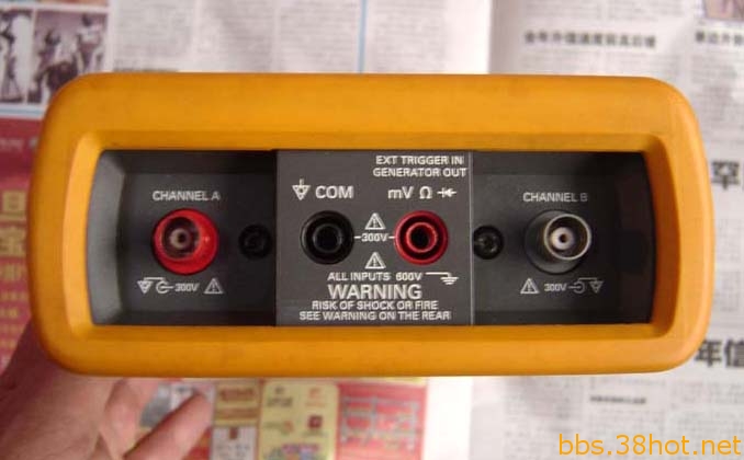

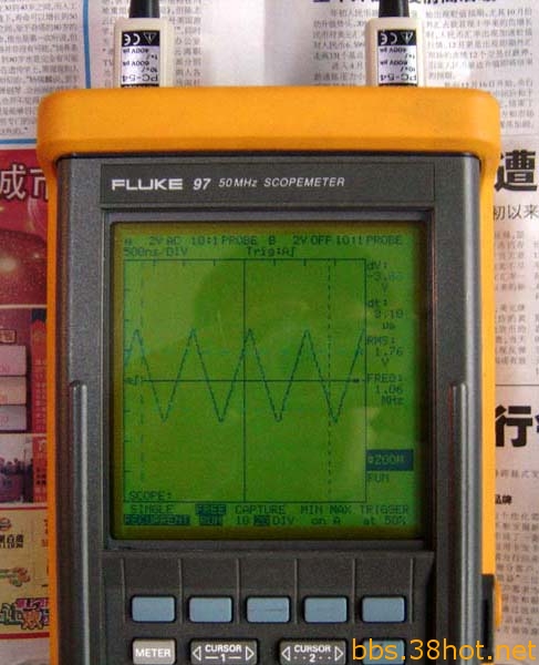

最后来几张97示波表的照片,机器成色还是不错的,发哥的包装很到位,用的泡沫箱,结果顺丰按体积收费了,呵呵。

把正点的下方的接点和正电接点短接起来就能充电

楼上朋友说的不错,我的意见也是用5号镍氢低自放电池外加转换筒,不建议用标准的2号镍氢。今晚我这里没法上图,帖子编不完了,明天再试试吧。

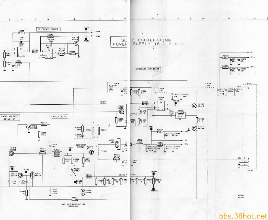

外接电源8V-20V都可用,这个在维修手册的电路图上注明了,我也看了,最低确实是8V。
电池端口的话,欠压提示点大概是4.4-4.5V,上限到9V没问题,多了还没试,正在琢磨原理图中。
改锂电的话,单节显然不行,两节的话,欠压点正在想办法改,两节锂电,放电最少保护点也得在5.6V以上,考虑电池电压不一致性,可能还得再提高点,比如5.7V。
呵呵,关键是,我这有一会没一会的,还没找到电池检测电压电路到底在哪里呢,哈哈。
或许镍氢可能更容易,只是我不想再买镍氢电池回来,也想把手头锂电池利用起来。

2号镍氢不用外加转换筒可以完美放入电池仓,这点确实方便,价钱便宜的17元左右一节,不过还没有在淘宝上见到2号的低自放镍氢电池,有一款介绍自放电较小的品牌,要40元一节了。我用5号爱老公低自放,每节现在7元左右,充满电也可以用3个小时,几个月不用电池还有电。还有97的充电电流小,用大容量的电池,充电需要的时间很长。97示波表带背光。

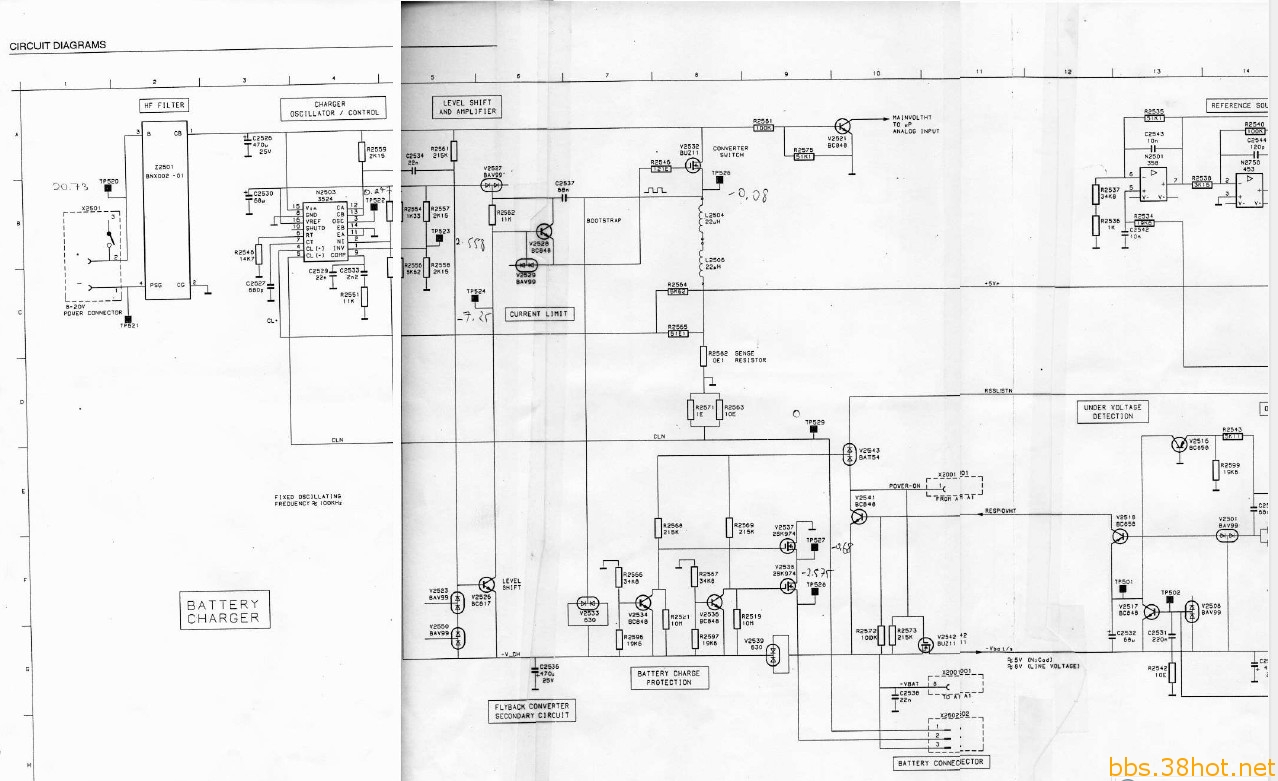

发表于 2012-1-4 00:50:52 | 显示全部楼层
draco:

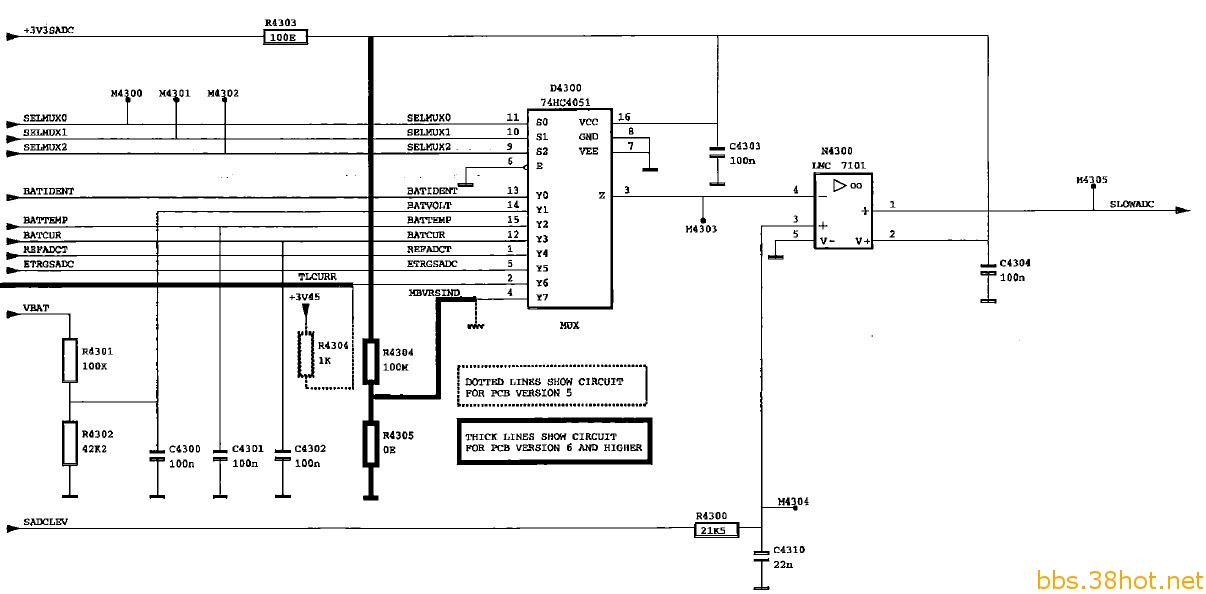

draco的启发下,看了97的手册。和196的监测方式略有不同。
196将电池ID\\电压\\温度\\电流,REF,ETRG等信号经4051选择并配合D-ASIC送出的SADCLEV由LMC7101送回D-ASIC处理。
97则将BATVOL经LM358送到83C196KB的PIN20_ACH6来处理。
硬件的二次保护点的修改还得等大大们努力了

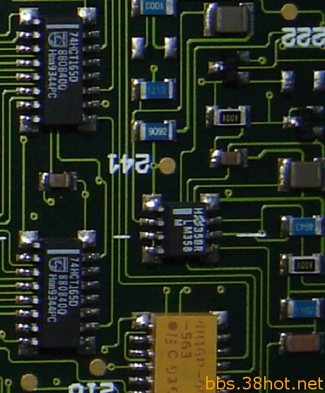

我的改锂电池两串供电方法供参考:
需要改动的地方有两处:
1、充电电路
原电池充电为定压(8v)限流(170mA)浮充,即3524产生的负电压经二极管接电池的负极,电池正极经检流电阻接地,也即正。
3524输出电压可通过连接其误差放大器的几个电阻调节,锂电池单个电压最高为4.2v,两个串接则为8.4v,则需要将电压调到8.4v,也即调高0.4v。
电压调高可以增大R2555(5K62)或减小R2554(1K33)。
这里在R2554上并接了一个2202(22K)的电阻,测量电池仓内的负触片和充电端子输出电压,空载状态(未开机,不连接电池)为8.622v;开机状态(示波表开机,不连接电池)为8.42v。
由于供电电路中串接有一个二极管V2539,充电电流在其上将造成较大压降,有可能导致无法充满。
另外,希望在示波表开机工作状态下也能充满锂电池,所以这里虽然空载有8.62v,但先不作处理,看以后实际工作再作调整。
10v供电,不开机,充电电流为160mA。

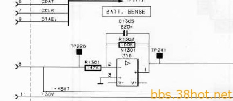

2、电池电压检测电路
见MCU电路的运算放大器N1301 358和R1301(147K)及R1302(100K);
在R1302(100K)电阻上并联100k+56k电阻(0603)后其值为60.93k;
实际测试,电压为7.3v时不显示低电符号;
7.2v时显示低电符号;
6.1v时示波表自动关机。

嗯,多谢bg8up提醒。
改好了,目前设置的欠压警示点在5.1V,原因是个人对锂电池相当不了解,看到手头电池过放电电压保护点设置在2.4V,就取了个2.5*2,再加了一点点裕量,最终选择5.1V,并且,最终电阻选择也比较方便,一个499k的1206贴片直接并在R1302上。
等有空了再详细说明吧,我的机器跟你的版本不一样,好像我的老点。

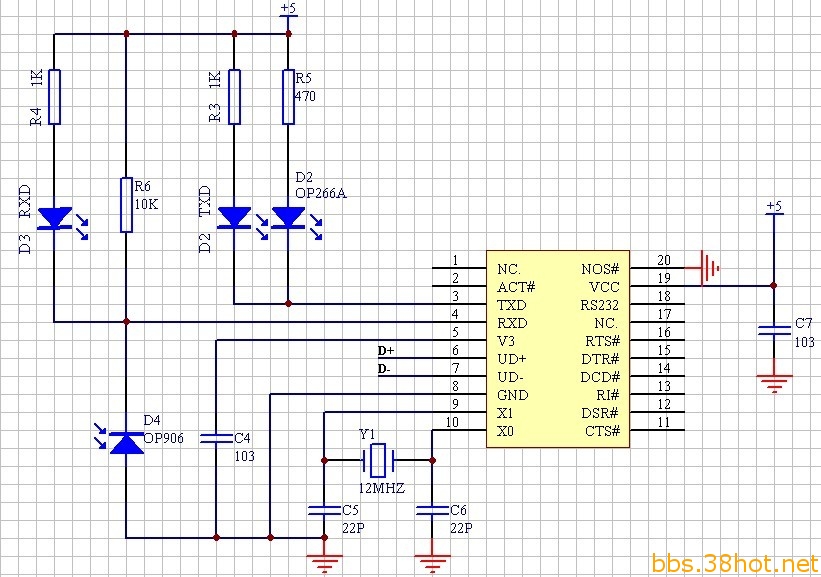

发表于 2012-1-5 14:44:11 | 显示全部楼层

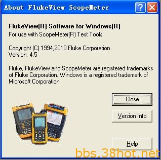

回楼主朋友,我的是124, 通讯与187应该差不多,我的是自己画的.通讯软件是破解的不知道你的管用不.
下面是我用的通讯软件及版本
软件名称及版本
软件名称及版本

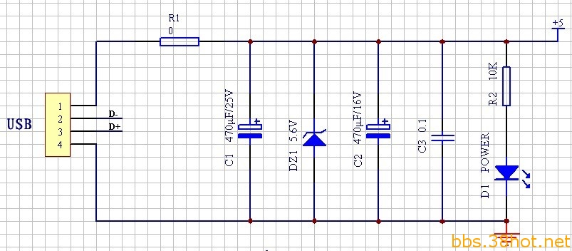

这个是USB口取电
红外通讯USB取电
红外通讯USB取电
这个是实际通讯部分(芯片型号是CH340T).
红外通讯图
红外通讯图
已做成成品.通讯效果还满意.

发表于 2012-1-6 08:57:18 | 显示全部楼层
http://www.webuc.net/chinahuman/archive/2005/05/16/3467.aspx   这个网站上有怎么破解的过程.另外软件太大压缩的有184MB 我这里如果传一天都够呛你直接到米国官网上去下载吧那里有. 版本高的不行我没有升级包,本想找中文的可是找不到.  水木行的成品适配器不行他适用于带载波的红外通讯而FLUKE是直接I/O口上加红外对管用是与单片机相同的串口通讯只是把数据线变成红外而已不带载波.

USB 2 TTL好主意。
CH340T,CP2101,CP2102在TB都有现成的模块板,比较实惠,好选择,到手自己改装下IR。
发表于 2012-1-7 00:41:33 | 显示全部楼层
TB里面看到的,貌似有点意思
如果xiaolian519兄直接连接成功,不需要单独配置CH340T的E2PROM,那说明FLUKE没有像TI什么的非得死气白咧的强制USB连接设备的VID,PID。那这个USB2TTL的可通用性就“美丽”了

CH340T是国产USB转232芯片,不需要E2PROM。外围元件也少可以TTL可以232电平接口。你淘宝上看的不知道怎么样,不过只要能转成TTL电平应该都没问题。
