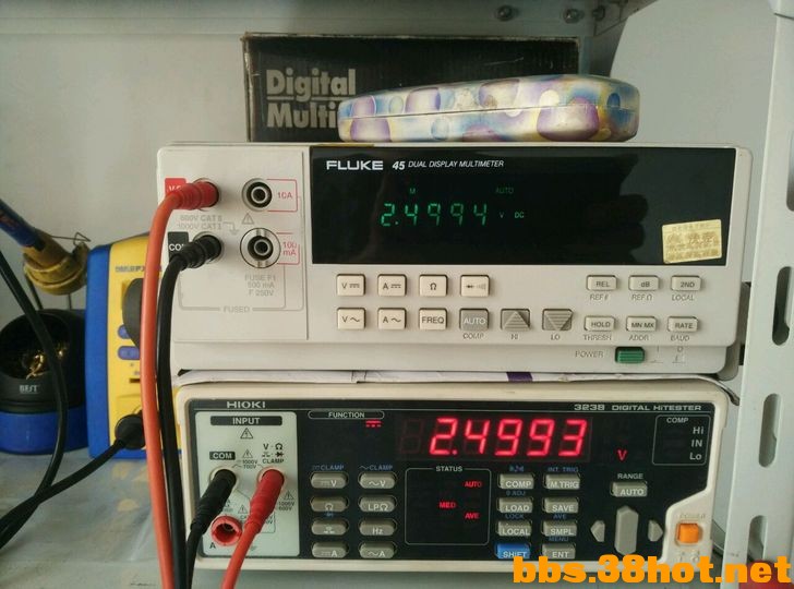

对于新手有个指导作用,请大神们给我们些宝贵的意见,这样很多新手就有了参考。跪着大神。四位半和五位半台表,六位半以上就不考虑了,因为我们基本用不上。1:从校准的方便性,主要业余能校准。2:从耐艹性上,是否皮实。3:从校准后的精度漂移上。等等。方便以后新手们的参考。

4位半的台式万用表已经落后了, 建议直接上5位半吧!
HP3478A 优点是电压比较准,稳, 可以单独单挡校准。 缺点是没有背光,没有二极管挡,蜂鸣器等功能。 适合业余玩玩基准什么的
HIOKI 3238, 测试速度快但资料少,维修不方便,无法自己校准, 变压器烧坏的不少。
FLUKE8840/8842 款式比较老,屏在运输过程中容易损坏。
FLUKE 45, 这个是双显示的,但它只能说是全5位的。 体积小,轻便,显示效果也不错。 但这个也不自己校准, 比较适合适合维修用。

日置3238我有,我也简单说说,测试精度不错,速度快,电阻档位两线制,测低阻力不从心,电压自动挡继电器不停的跳,非原装表笔的问题。正如三楼兄弟说的,变压器容易坏,无法自己校准。

有钱直接买个34401A,但 不管怎样,一定要买一台,能自己按几下按钮就可以校准的,别买那种带选件的,和那种校准要插入各种卡的。
论坛别人玩得不想玩的,建议不要买,修了又修的不要买,外观像个破烂,这一个洞,那一个洞的不要买。
买时注意,有些表数字乱跳,卖家会和你说,你的源不行,你就上当了。
买时一定要让买家录个视频给你看,比如,测个普通1%金属膜电阻,录一个一分钟视频,测个电压,录个视频。
台式万用表一般是用来当秤用,电压,电流这些还是要的,4线测电阻是必须要的。
二极管有没有还好一些,频率有就更好,没有就拉倒。

神级我是达不到,没那能力,但做为一个普通用户还是可以的,你只要记得,要么买便宜的,如300-400,要么买34401A
那些在中间价的真心买来没意思,特别是一时脑子发热买来的,到时卖出去亏本可能会挺多。
买的时候去当地买,带上电压基准,带上普通电阻就行,或者网上视频,然后叫卖家把视频对准台式万用表的唯一编号,你记下来,再贴上封条,邮寄给你,这样你就放心些了,如果卖家说,台表尾数跳得历害,是因为你电阻差或电压源差,基本上有可能是骗你,下面我发的视频你可以做参考:
