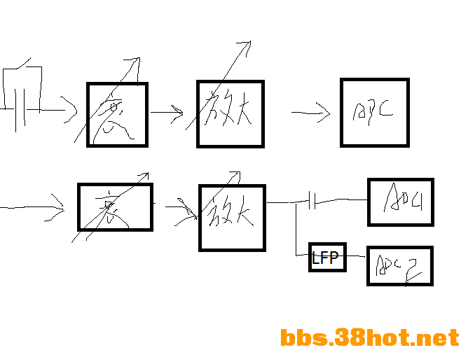

各位看看,把示波器输入的信号交流和直流分开采样行不行?
发表于 2016-3-20 22:20:57 | 显示全部楼层 |阅读模式
新建位图图像.png 我觉得这样做虽然浪费一个AD,高频还是用高速adc采,但是省去了AC/DC切换电路,大家怎么看
发表于 2016-3-21 00:13:04 | 显示全部楼层
ACDC切换就一个继电器的事情非得多用一个ADC。
另外,两个ADC分开采样,校准不好做。
 楼主| 发表于 2016-3-21 14:49:36 | 显示全部楼层
另外,两个ADC分开采样,校准不好做。
嗯,还省了偏移电路,多一个ADC就是需要多一些计算直流的软件处理,反应会慢了很多……
发表于 2016-3-21 21:09:55 | 显示全部楼层
可以想象一下,实际能不能,试了才知道。
