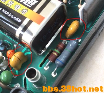

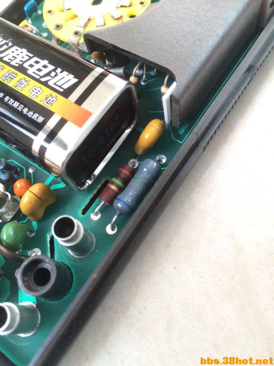

看见骆驼就说马肿背,新进了台FLUKE 77表,打开一看,两个压敏电阻各一个口子
发表于 2016-3-20 10:53:34 | 显示全部楼层 |阅读模式
,是爆掉了,还是天生如此,看样子很整齐呀,不象是烧了,请高人证实一下
发表于 2016-3-20 11:14:57 | 显示全部楼层
天生的

发表于 2016-3-20 12:03:00 | 显示全部楼层
原装就是这样的

发表于 2016-3-20 12:37:31 | 显示全部楼层
这两个不是【压敏电阻】,是用来保护表不被高压打坏的【空气间隙放电器】
发表于 2016-3-20 13:11:01 | 显示全部楼层
总捅 发表于 2016-3-20 12:25
是人为的锯开吗?原因是什么呢?
锯开了好透气,里面打火也跑得快一点

发表于 2016-3-20 20:27:09 38hot手机频道 | 显示全部楼层
前几天我拆75是也以为是上电池时碰坏了,后来才发现87也是这样的
发表于 2016-3-20 21:56:38 | 显示全部楼层
你也太逗了吧?碰坏能碰得这么整齐???

发表于 2016-3-21 09:39:59 | 显示全部楼层
本来就是有条缝的,多拆机就知道了。
发表于 2016-3-21 11:16:17 | 显示全部楼层
那是火花隙

发表于 2016-3-24 16:29:37 | 显示全部楼层
别逗了,原装就是这样的。我手里的fluke77/23都是这样的

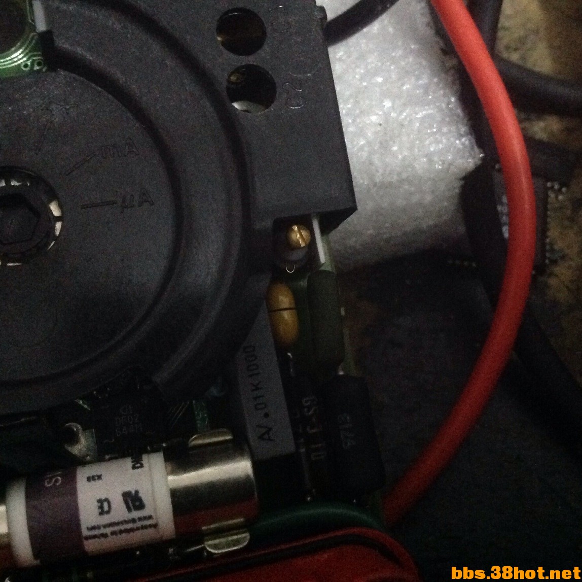

发表于 2016-4-14 18:54:31 | 显示全部楼层
拆个87给你看:
