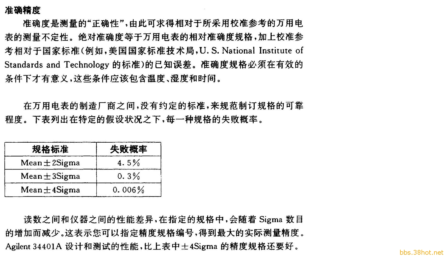

wbxms:要看一台表能达到什么指标,要看表本身的素质,是否经过校准(在校准有效期内)以及测试的环境条件(主要是温度)。一般来讲,一台经过校准的表(在校准有效期内),在规定的测试条件下能够达到手册规定的精度,并且多数还留有一定的富余量。而不能笼统地说八位半的表能达到几位 .. (2012-01-04  13:07)
sigma,这个词好像查不到?
能否麻烦解释一下?
还有这个"失败概率"是怎么理解的?
谢谢啦

mymodel:sigma,这个词好像查不到?
能否麻烦解释一下?
还有这个"失败概率"是怎么理解的?
谢谢啦 (2012-01-04  22:11)
就是小写希腊字母读作“西格玛”的。是统计学当中的一个名词。也就是“σ”。
1σ表示的是-1到+1σ之间,正态概率分布曲线与x轴之间的面积,通过对正态概率函数进行积分得到,同样3σ表示的是-3到+3σ之间,正态概率分布曲线与x轴之间的面积.手工计算很困难,通常采用软件或者查表可以算出。3σ到达99.73%,目前教科书上用的大都是通过标准正态分布表,查表求出-3σ的累计概率,再查表得到+3σ的累计概率,后者减去前者就是3σ水平99.73%。
“失败概率”,这里可以理解为“误差超标的可能性”。
请参考:
http://wenku.baidu.com/view/80a941630b1c59eef8c7b480.html
http://www.hudong.com/wiki/%e6%a0%87%e5%87%86%e5%b7%ae

如果就以34401为例:应该是平均测量十万次,其中有六次不在圆内,就是不知道这个圆应该是多少?是不是就是指的误差范围?

如果就以34401为例:应该是平均测量十万次,其中有六次不在圆内,就是不知道这个圆应该是多少?是不是就是指的误差范围? (2012-01-05  22:50)
是的。基本是这样。但是平均测试10万次,我的理解是触发采样10万次。也就是数字表实际上就是在不断地触发测量,采样的速度依积分时间设置而定。并非是一定要装卸一次表笔才算一次。
每个档位的误差范围,手册上都有详细标注。

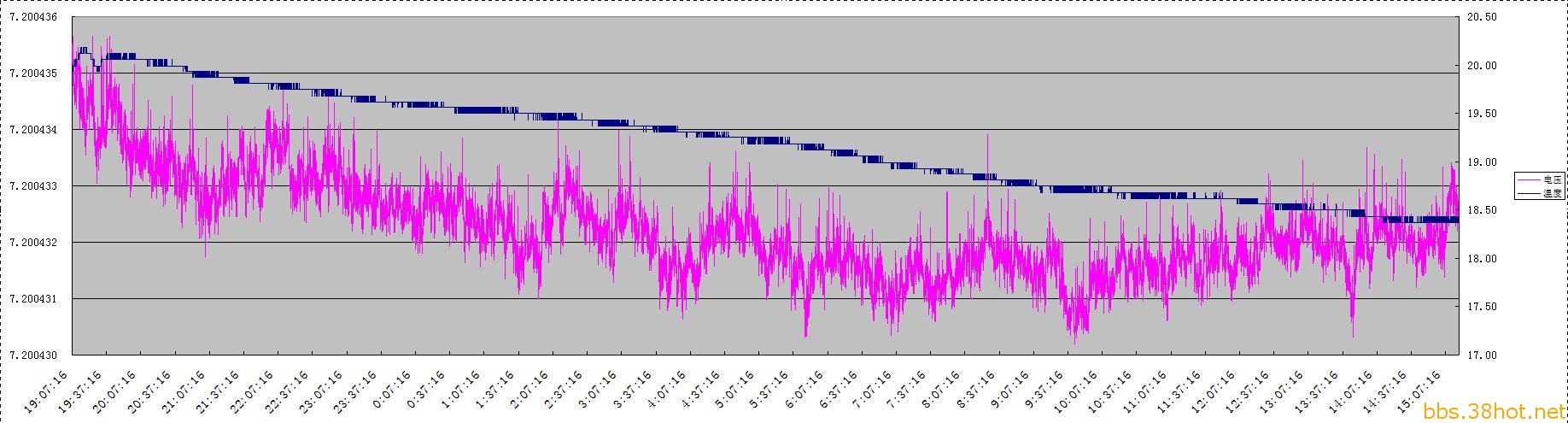

附图是坛上一位老大用3458测试LTZ1000的结果,供参考。可以很清楚地看到读数前几位是一样的,最后一位在1、2、3、4之间跳动,当然1和4出现的机会都较少。如果采样频率增加,跳动的范围还会更大。偏离平均值越多,出现的机会越少。注意曲线的前1/3表示机器预热过程,并不能真实地反映被测对象。

图上显示的应该是七位半的数据吧?看来八位半的末二位变化还是蛮多的,预热后还应该有0.2ppm,这样的话,要想得到八位半的数据,只能是求平均值啦
这个图上,前三分之二好像和温度变化的趋势一致,后面三分之一好像向相反的趋势变化了?
不知道这个后三分之一的相反的变化趋势是怎么形成的,会不会是表内部的那个LTZ1000和表外面的那个LTZ1000出现了相反的温度系数变化,交叉点在18.75度?

那个曲线的形状变化,原因很复杂,并非仅有基准一项。机箱内温度的变化,一般会在开机后一两个小时达到大体平衡。
