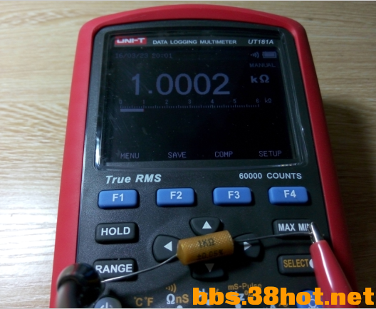

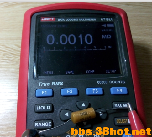

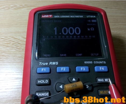

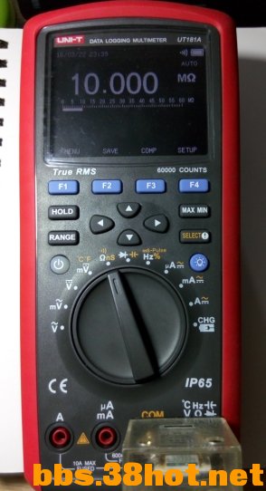

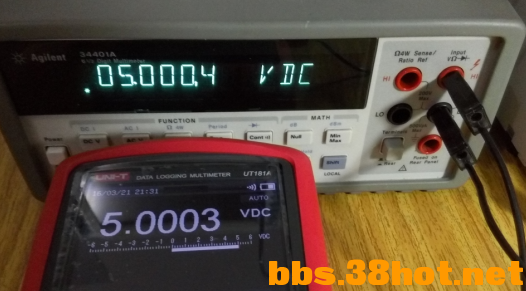

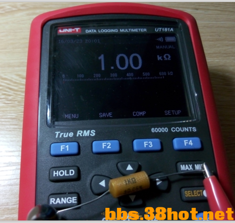

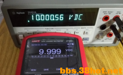

发表于 2016-3-23 19:55:04 | 显示全部楼层
个人觉得精度还行,贴几张图提供参考
发表于 2016-3-23 20:05:26 | 显示全部楼层
测试1k电阻
