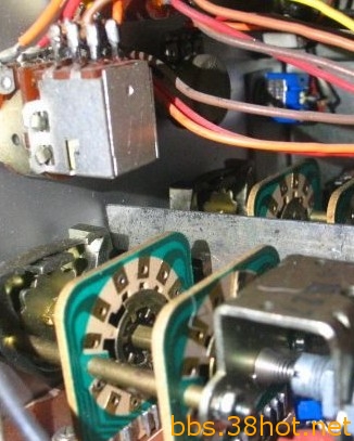

有一台老示波器 安罗的BS-601 平时不多用,积了很多灰 ,还有点接触不良,想用水洗一洗,请问示波器可以随便洗吗?
还有机器里面有没有地方要放电的? 没有修过电视机示波器之类的,挺喜欢示波管的显示效果,但是不知道高压如何处理,是不是示波管不用放电呢?
电路图里面加速电压好像有2KV。
另外还有个问题就是机器的扫描时间调到最小的时候,屏幕会一片绿(无显示)或者是上下两个点 这个是什么原因造成的?

可以洗。变压器、开关和继电器之类最好避开水。
可以用纯净水加热到70度左右洗,里面加入少许洗涤剂更好,洗一两遍后最后用纯净水冲一遍,重分晾干就可以了。示波器里面的高压也就2000V左右,一般不用特别处理,必要时可用1K电阻对地放一下电。
用酒精清洗线路板上容易留下白色的污迹,因此推荐用纯净水,或者清水。

刚才看了下说明 原来最后一个问题不是问题 这样就是正常的,,,机器的电路板上没有继电器什么的东西,只洗洗电路板应该没什么问题吧? 其实最想洗的就是开关 因为有点接触不良了,那个档位选择开关结构类似万用表的档位波盘,上面有一块PCB 不彻底拆开不好清洁,所以想整块板子一起清洗
图片是借来的
机器上的高压是不是关机马上就没有了? 这个想确认下。。

变压器,可调电阻,电容,都不可以洗的。洗了等着报废吧。

把灰尘吹一下,毛刷打扫一下,应该是可以的。

可以洗,关键是充分弄干。

可以水洗,我曾经用过一种清洗液(亮净万能清洗剂,超市有卖),对着板子一喷,黄黑的脏水就自己留下来,如果不是很脏,还可以稀释后用喷壶或者刷子清洗,洗出的板子和元件看着就跟新的无别,然后用清水冲洗掉,特殊地方注意一下方式,比如有外壳的电位器等,可以洗后用吹风机对着吹干,变压器等注意线圈内的积水,可以整体用电炉烘烤干即可

呵呵,我倒是有条件,先用纯净水,超声波清洗机洗两遍,再用干燥的压缩空气吹。最后用烘箱约70°烘一天就ok了。。。。。。

个人经常用自来水洗,大量的冲洗,当然最好用纯净水洗,但是不管怎么洗,就是要在最快的时间内烘干是关键,我都是开小房间内开2P的空调抽湿,同时用温风吹电路板几个小时。效果不错。
用超声波洗个人觉得会不会因为振动而导致原来有些地方就有些接触不良了,而导致断路?

都可以用水洗!先用水把板想要洗的部位都洗干净,不用怕,怎样在水中洗都没有问题,当然最好是用蒸馏水,普通自来水也可以,不过当然比不过蒸馏水。可以加洗洁精,洗净后(要换几次水),用双手把板拿着小心的轻轻的甩水,这个过程不可把板搞裂啦,小心就是了,最紧要的是后边的,就是怎样把板整干燥,用一个厚一点有一定硬度的瓦楞纸箱(我一般用厚的苹果纸箱,当然不能是软的那种),把电路板直着放入纸箱的一边竖着(纸箱要比电路板高才行),用一到二个100瓦的普通灯泡,上边放一条横条在箱口。用来把灯泡吊着(当然事先要准备灯头与线和插头),灯泡吊在箱的中间,纸箱一定要上边全开口(是不要箱内太热,以免烧着纸箱啦),通电,以灯泡不能把电路板烤焦为准的距离,烤它几天都可以(一定要定时检查,安全第一啊),当然以你认为板已全干燥了,就行啦。有变压器都是一样行的,只不过可能烤的时间要长一点。工厂也是用高温把变压器烤干的,不过自己来干,是简易的方法,但一样也可以的,大胆的干吧!当然也有要注意的,就是如果板上有光可改写的存储集成块,请把它用黑色的东西隔离吧,以免搞出麻烦。电视机主板,视波器板,开关电源板等等,我都用自来水洗法来处理灰尘,百试百灵。
