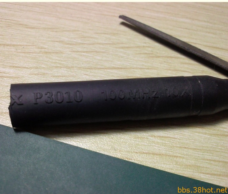

看看TEK探棒 P3010
一起心翔

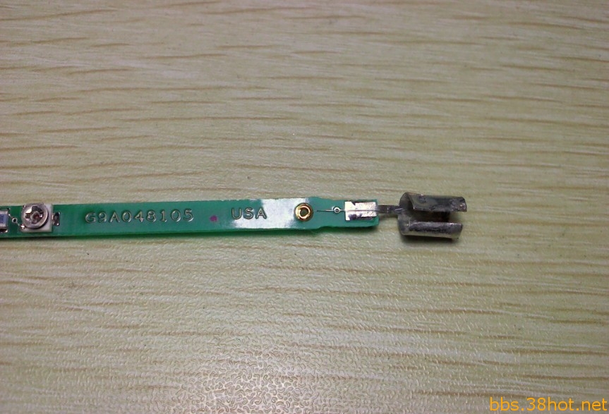

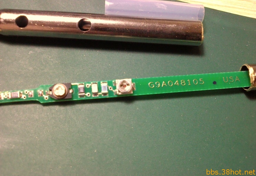

发表于 2012-1-2 20:32:18

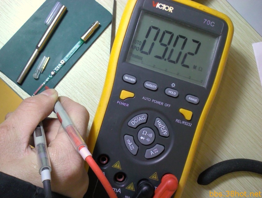

型号
裸体
9MΩ陶瓷电阻

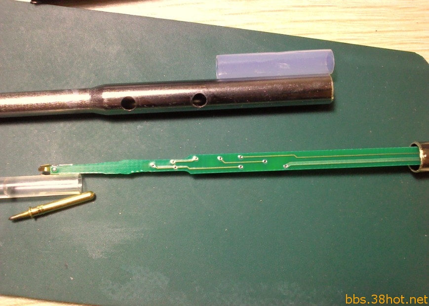

电缆芯线压接的,外部多余的线头有透明硬套套护着
一起心翔
一起心翔
发表于 2012-1-2 20:35:01

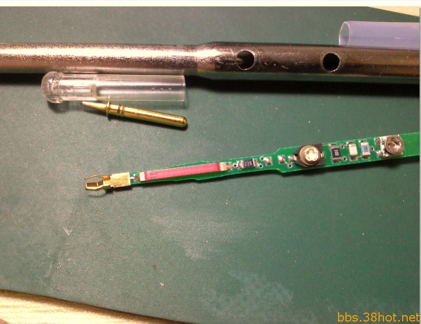

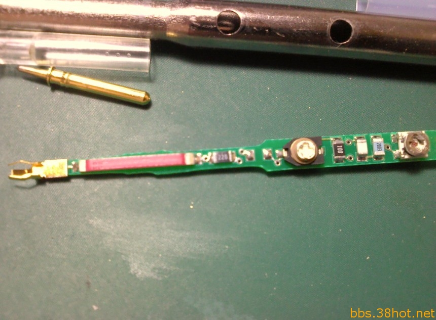

电容位置是3.62mm,电缆芯线是0.08mm。
那两个电容靠尖端部位那个是调整上升沿的,后面那个调整没反应,当然我测的是cal端子。

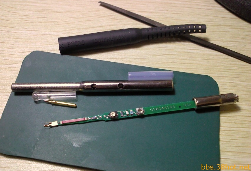

发表于 2012-1-2 20:43:01
测了下,前面那个是电容8nF左右(可调),后面的是电阻,516Ω(可调)

发表于 2012-1-2 21:15:15
未见另一端,,,
一起心翔
一起心翔
发表于 2012-1-2 21:31:28
另一端就不拆了,光线缆和BNC头子了,BNC头子带9.1k 10X 识别电阻。再无任何原件,应该,这个型号是从手柄端调节的。

发表于 2012-1-3 15:43:48
额,原来这探头这么给力,原来只是电缆皮断裂了一处。
以后拆东西之前先问问坛友要不要!
