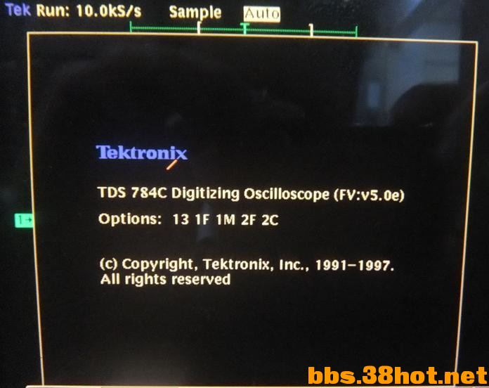

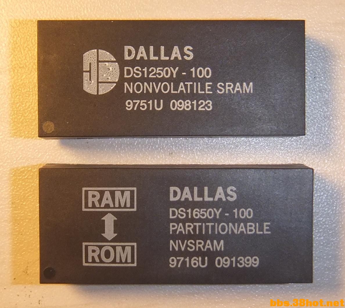

  泰克的TDS5XX-7XX示波器是上世纪90年代的比较高端的机型,随着时间流逝,这些机中用于保存校正数据和使用中的各种设定的NVRAM都逐渐因电池电力耗尽而出现丢失数据的问题。数据一旦丢失机器就无法正常工作,为了让手头仍在服役的TDS520C 和TDS784C能继续使用,近日特买来新的NVRAM器件替换旧件器件,并顺便上传到坛里,满足也在使用此机的坛友的不时之需。
  这次买到的是2颗全新原装的DS1250Y-70,和TDS520C上使用的器件型号相同(原器件慢些,后缀是-100的),但TDS784C上的旧件是DS1650Y,此件和DS1250Y对比几乎完全一样仅多了一个分区功能,只是此功能并没被机器使用,故此也用DS1250Y代换,代换后工作一切正常。

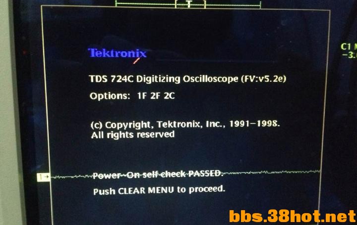

520c(已经自己升级为724C并且换了液晶) 的选件图片
原汁原味的784C的选件图片

发表于 2016-3-18 19:39:38 | 显示全部楼层
很遗憾。我没备份过。我有GPIB卡,换NVRAM从来不用备份的
建议LZ说明一下那两个NVM都是在机子什么选件配置下备份的

这玩意我之前开盖过,DS1650里边是DS1610和628512,淘宝买的多数也没电了,建议还是打磨开老的更换电池。

购买 NVRAM 模块时一定要注意出厂日期,尽量买最新产品。淘宝上卖的最新的是 1211 的,就是12年11月份出的,就比较新。有些99年或更早的,已经到了报废期,就别再购买了。

老兵说得很对,买的时候必须注意时间。按说明书所写,厂家保证使用寿命不少于10年,按现在情况来看实际上应该可以达到20年左右。如果买到的是99年或者更早的二手件,那已经没有多大意义。最好能买到2010年或以后的,而且最好是新件,因为说明书还提到为了保证器件内电池的电力不会在使用前过快消耗,器件在首次上电前是断开内部电池供电的,只有在上过一次电后才永久接通。在衡量性价比之后,我实际买到的是08年的新货,保守估计用到2025年是没问题的。

1m 选件不只是一个软件开关,还需要硬件支持,我估计如果能补焊齐缺少的芯片再打开开关应该是可以的。但是最好用GPIb口控制打开,nvram中有校准数据,非到万不得已不建议随便烧入其它机的数据。

那两个NVM都是在机子什么选件配置下备份的?

ds1650里面的电池是什么样的,纽扣电池吗?
