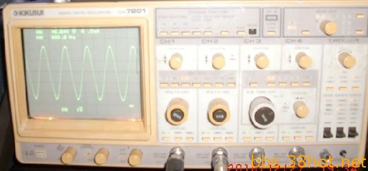

求菊水COM7201电源电路图

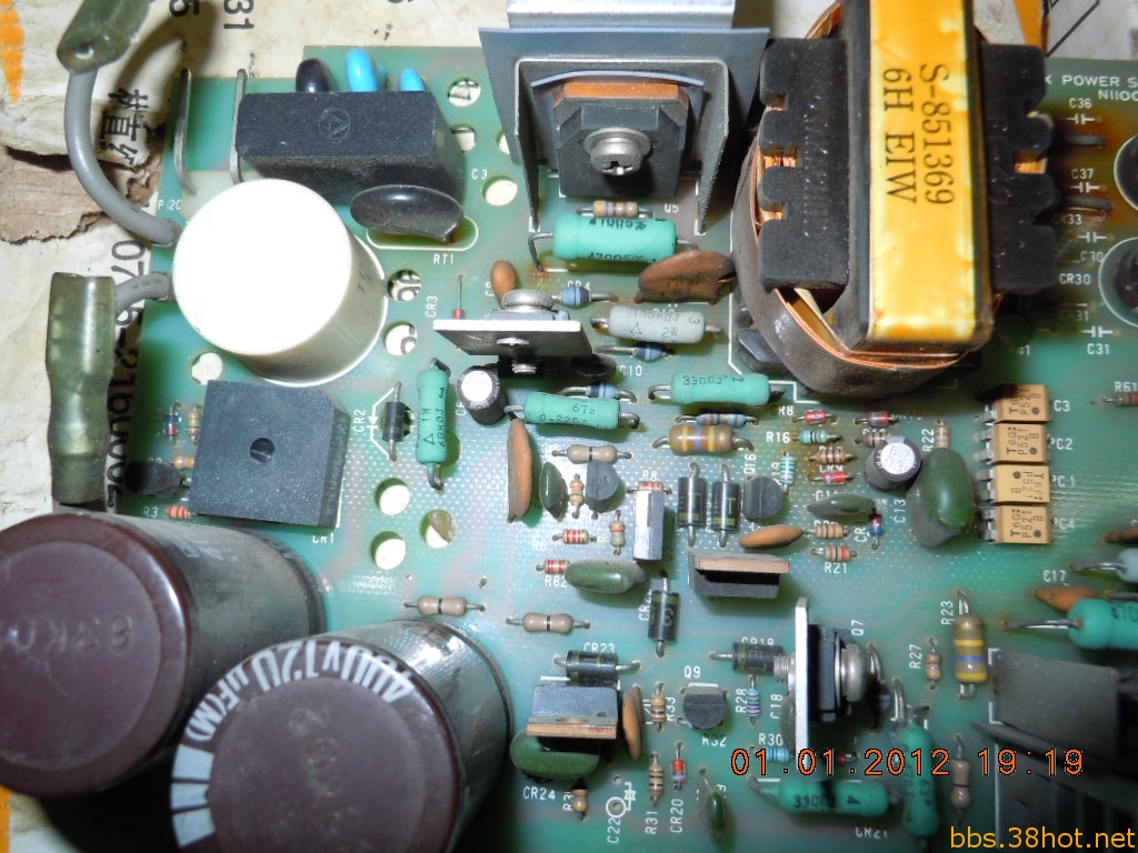

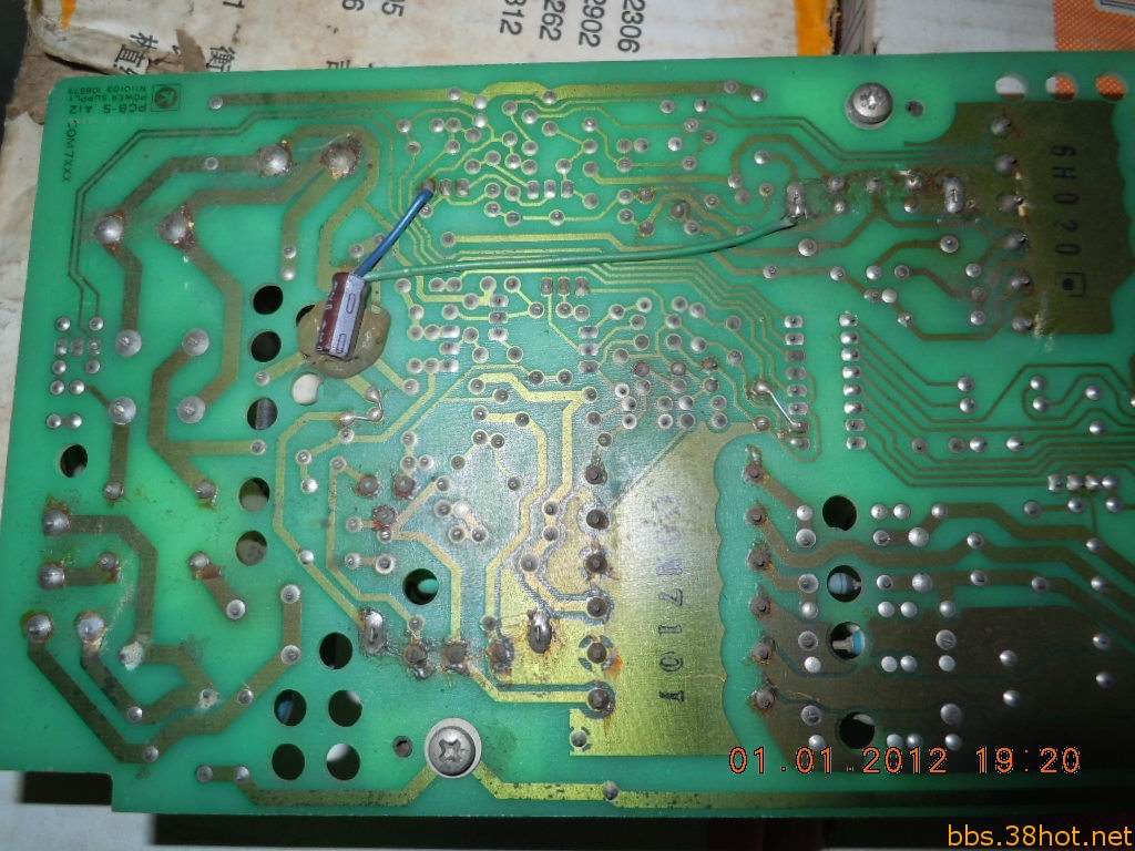

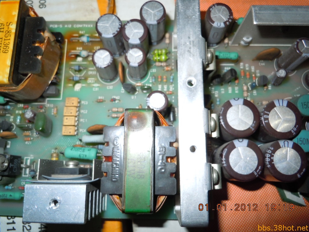

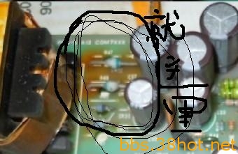

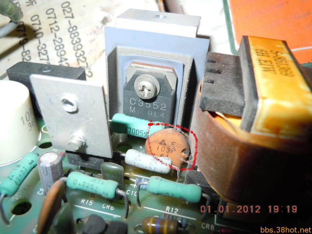

求菊水COM7201电源电路图 看到变压器傍边的瓷片电容 掉了一点 不知道问题严重不
现在第一次按电源 只是面板的灯亮 再按一次示波器才可以亮 按第一次时 后面的风扇都不转
有时候要按多次 示波器才可以启动 。示波器不启动时听到电源有 尖叫声音。启动了就没有了,不知道哪里有问题。

就是此电容

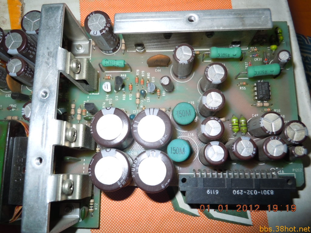

应该和那个电容没有什么关系吧。看图片觉得这个电源是两个开关电源电路整合在一块班上面。还是看看输出的滤波电容吧

楼上说的对 这个电源就是2个开关电源,现在的问题是按第一次电源开关时,面板等都可以亮,但是屏幕没有反应,可以听到低频的叫声,在按电源开关,有时候可以启动,有时候要按多次。才可以启动。 只要听到 后面的风扇转动。 屏幕就可以启动。
启动后整个屏幕的图标 有轻微的向右来回的转动。
请师父们判断故障?

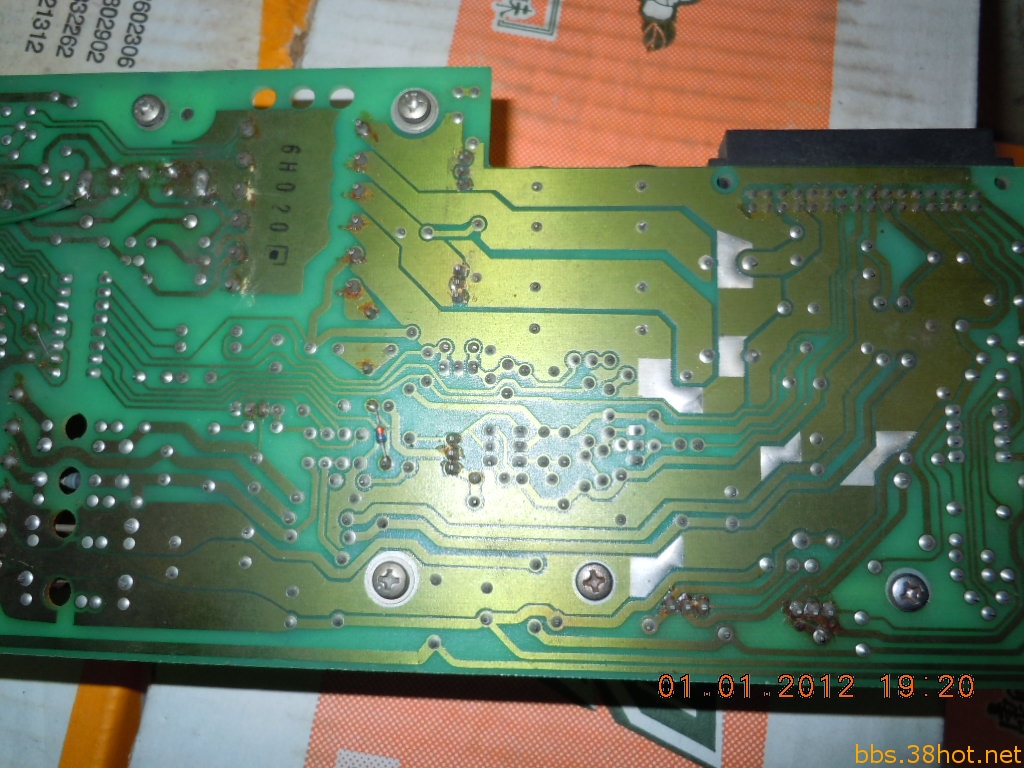

今天试了一下 拔掉底下的那块板子电源 很好启动,肯定那块板子有问题,

我晕 这个示波器要按几次电源开关才可以开机的问题终于找到了 是16v整流二极管有问题
换了2个就能一次开机了 老东西问题真多啊

用了几天不行了,越来越难开机 ,昨天拆开看了一下 哎 主板有个模块可能出问题了,上面封装的树脂都化了 ,哎可能模块里面短路了。高温,短路使电源不好启动啊??
看来要 求一个COM7101示波器 底下的那块主板带模块了。。。。
