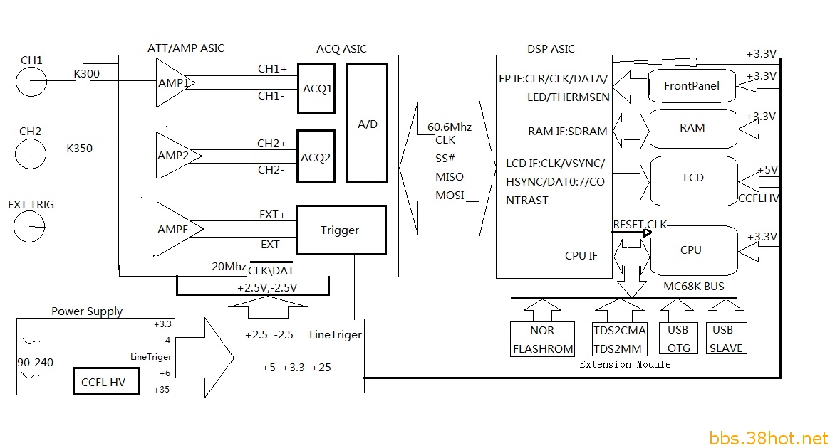

TDS1000/2000原理图
发表于 2012-1-1 15:43:01 | 显示全部楼层 |阅读模式
TDS1000/2000,1000B/2000B原理框图

我想问下楼上的,泰克2000系列上面主板主要通过那个IC控制LCD品的亮度,跟对比度的?

TDS2014 .TDS2024上面用了两个ADG522,BGA芯片

回 jack76323 的帖子
jack76323:我想问下楼上的,泰克2000系列上面主板主要通过那个IC控制LCD品的亮度,跟对比度的? (2012-01-01  19:52)
亮度恒定,只是单色屏和彩色屏的功率值似乎不同,升压变压器有两个输出端子匹配两种接口。
对比度通过对35V进行调制,以模拟电压调整。

回 liulwn 的帖子
liulwn:我的示波器有颗ADG522坏了不知那里能买到? (2012-01-01  20:23)
1颗ADG522有完整的两通道信号处理+控制面板+LCD驱动。
所以4通道ADG522只使用其中一颗ADG522完成系统服务+LCD驱动。
请问1颗ADG522坏了,现在机器是什么症状呢。

发表于 2012-1-10 12:57:06 | 显示全部楼层
一颗坏了,对比度过高,屏幕发白,我只是怀疑坏了一个

回 jack76323 的帖子
jack76323:一颗坏了,对比度过高,屏幕发白,我只是怀疑坏了一个 (2012-01-10  12:57)
请别误会,关于一颗ADG522损坏故障现象是向3楼请问的,纯粹技术讨论,没有别的意思[s:34][s:34][s:34]
