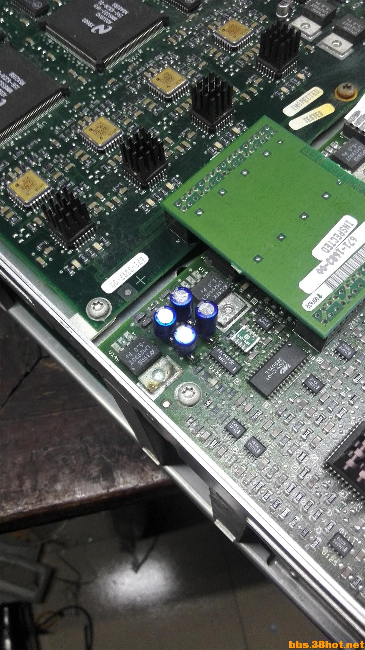

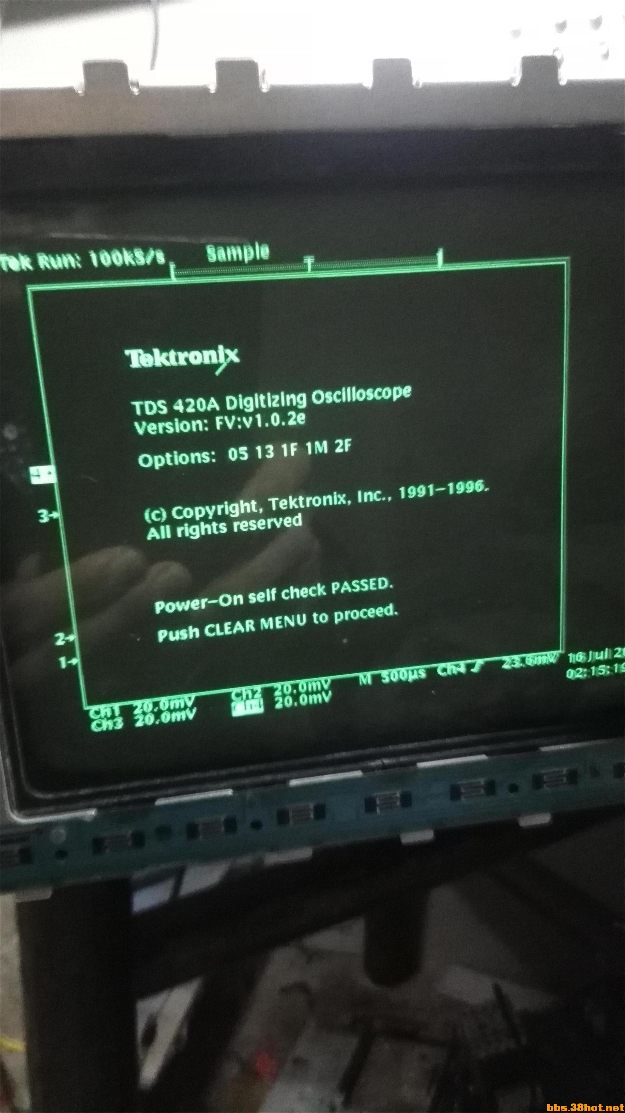

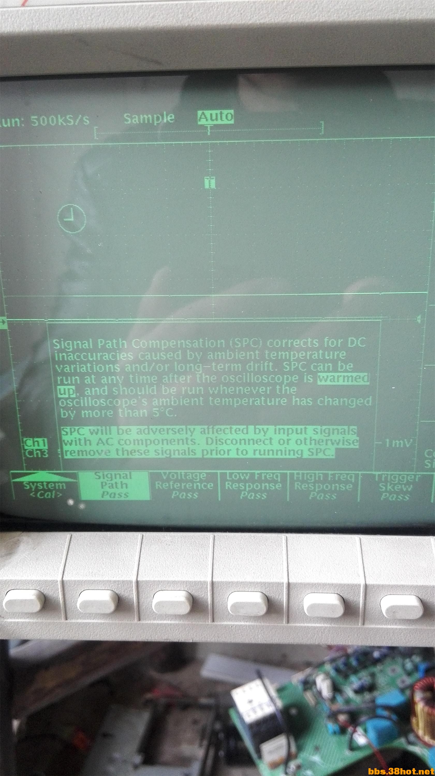

收了台TDS420 刚开始有一个自检不过 换了4个电容 居然好了 自检通过 现在测量基本正常 还有很多功能不会用 想求个说明书 还有SPC 也不会弄 前面电源开关好象也不起作用 后面开关一开直接开机 谢谢 谢谢了

TEK官网注册后即可下载使用手册和服务手册。
SPC在菜单里,多试几次就找到了。
dlmaye
dlmaye
发表于 2016-3-15 20:50:45
按键不灵可以用棉花润湿擦拭橡胶按键导电部分及薄膜PCB部分,不要使用酒精擦。
还不行可以购买导电银漆薄薄涂一层在橡胶按键导电部分。

主板电容最好一起换,早晚要坏。

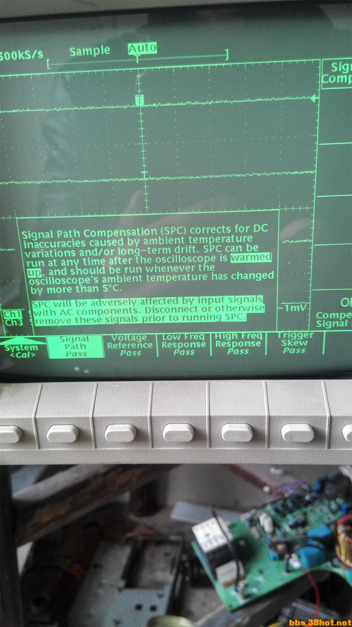

好就暂时不换了 英语不行啊 这俩张图片 是不是 一 张SPC进行中 一张表示通过 还有 之前前面开关不起作用 现在要一直按着 还有发热量 实在大 是当时心片技术不行 还是
