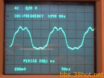

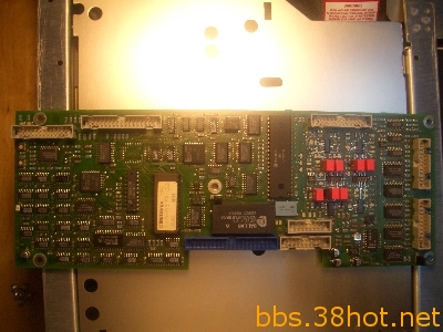

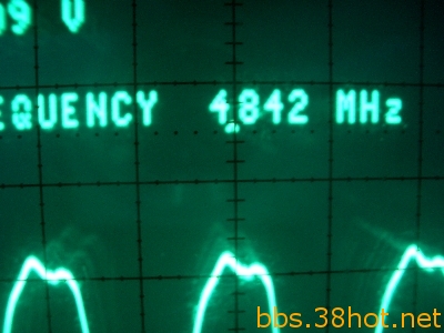

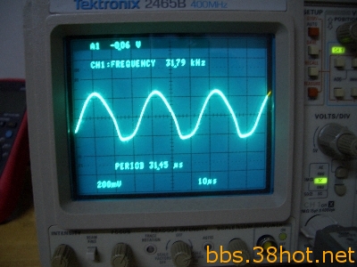

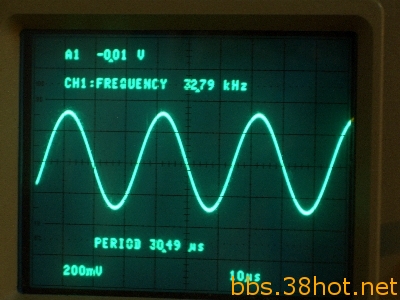

CIMG0575.JPG 如图,这是换好后的板子,前段时间说板子上电容没有,与卖家协商后,换了块板子,现在有时开机无法测量的问题没有了,就是所测值没有前面那块板子接近实际值,这是在换板前测得32.768KHZ机器本身的cal 5MHZ的显示值, CIMG0385.JPG CIMG0262.JPG 这是换板后测得的值 CIMG0593.JPG CIMG0596.JPG 相差还是很明显的,我要问的是是不是可以调节板子上的什么电位器类型的东西来校准,还是要调节探头上的那个螺丝,还是要做CAL,才能恢复到以前的水平
发表于 2012-1-1 11:19:01 | 显示全部楼层
校正数据随着换扳子也跟着换了,要把原来扳子上的NVRAM芯片换过来
发表于 2012-1-1 11:21:59 | 显示全部楼层
重做CAL也行,但是太复杂,还得具备相应的一起
 楼主| 发表于 2012-1-1 11:22:51 | 显示全部楼层
是哪块芯片,能上图吗
发表于 2012-1-1 11:59:36 | 显示全部楼层
就是那块厚厚的塑料块 28脚的,DALLS 1225吧好象
 楼主| 发表于 2012-1-1 12:45:20 | 显示全部楼层
这个东西换起来方便吗
,如果不换该如何校正
发表于 2012-1-1 13:11:49 | 显示全部楼层
就跟换普通DIP封装IC一样,但是必须换回原机的,校正的话可以下载服务手册参考,E文的,自己没有条件还是别校正了,换芯片简单得多
发表于 2012-1-1 21:10:40 | 显示全部楼层
更换系统控制板后,控制数据数据都变了。必须重新做全部校正,这是非常繁琐的事情。按照TEK公司内部定额规定,在各种仪器设备全部具备的条件下,一个熟练地技术人员需要6小时。
所以,建议你将原来板上的RAM芯片换到这块板子上吧。4楼已经讲了“就是那块厚厚的塑料块 28脚的,DALLS 1225”。这个芯片内部有电池,更换时注意,不要短路管脚。否则一旦将电池短路,数据就会丢失,到头来白折腾一回。
