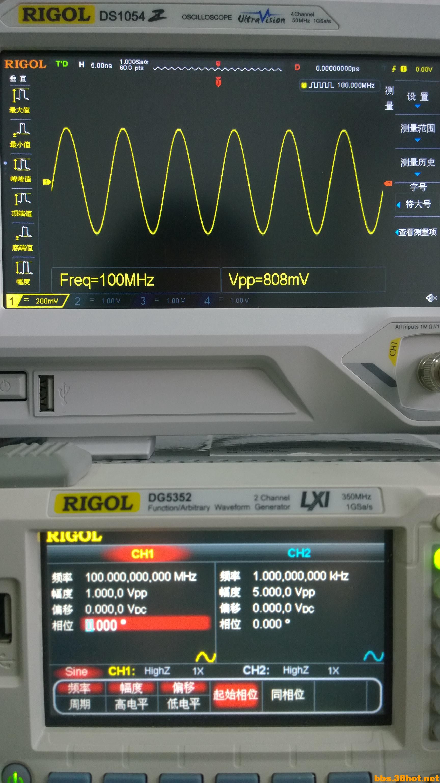

普源DS1054Z测100M正弦波
普源DS1054Z测100M正弦波
DS1054Z测100MHZ频率

谢谢了,我看你这是50M示波器测100M频率,没看出来超过了示波器带宽后,出来的波形有什么不同。

嗯,这是升级成DS1104Z了,已经是100M带宽的DS1054Z了

固件升一下级就变成100M?? 不用改硬件??
我这TDS210 也想升成100M,可惜没资料

固件也不需用刷的,只需要算出一串激活码,输入到示波器的选件升级菜单里就可以了
主要是因为DS1054Z设计之初就支持升级
