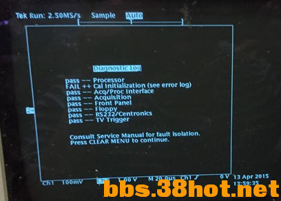

本坛入手泰克TDS620B一台,故障现象:开机自检第二项没通过(Cal lnitialization (see error log)),其余全通过,CH1、CH2无基线,系统时间显示正常。打开机器在CPU板上有个8位的编码开关,关闭3#编码开关后,开机自检全通过,但CH1、CH2还是没基线,请教论坛高手是不是NVRAM没电而导致程序丢失还是有其它问题?

SHIFT=>UNITITY=>SYSTEM=>DIAG/ERR   最右就看到ERROR LOG
校准初始化失败,估计是校准数据丢失,好像比较难搞。估计要用GPIB卡连PC,执行厂级校准程序。但先要搞定NVROM没电的问题。
发表于 2016-3-14 16:35:24 | 显示全部楼层
开关bit3是不执行自检。所以你关了他自然显示pass,但不代表没有故障了
看看errlog 是校准数据出现什么问题了估计是CRC校验错误等等。可以扔垃圾了,或者有条件也能进行校准
发表于 2016-3-14 17:52:18 | 显示全部楼层
工厂校准数据挂了    可以丢垃圾桶了

谢谢各位老师,是否可以这样认为:更换一个有正常数据的NVROM,是否还要进行校准吗?

1,看Errlog并贴图;2,进入save/recall的setup菜单,读取factory default,并调整各通道垂直刻度到最大量程,并观察4个通道迹线是否在波形区域内

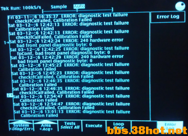

发表于 2016-3-15 14:18:03 | 显示全部楼层
上个图看看,最好找到原资料
 楼主| 发表于 2016-3-15 17:20:51 | 显示全部楼层
谢谢各位老师指教,图片终于上传了
 楼主| 发表于 2016-3-15 17:33:34 | 显示全部楼层
请各位老师看图片!

 楼主| 发表于 2016-4-4 22:14:34 | 显示全部楼层
已按照“bg8up”专家指导的的方法进入save/recall的setup菜单,读取factory default(恢复出厂默认值),每个通道都恢复出厂默认值了但还是没有基线出来,再次请教“bg8up”专家下一步如何检查?
