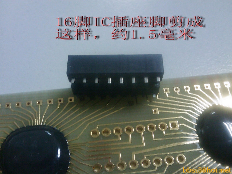

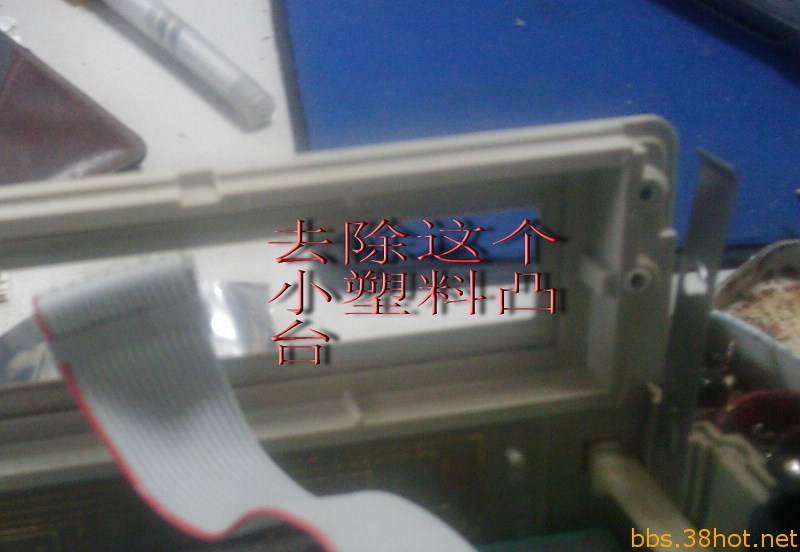

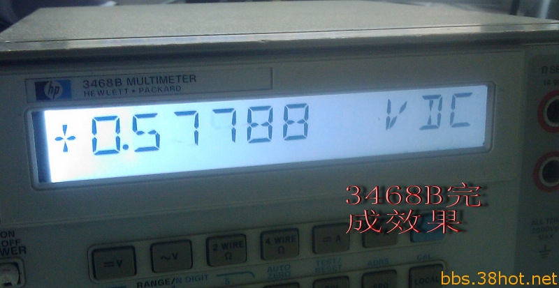

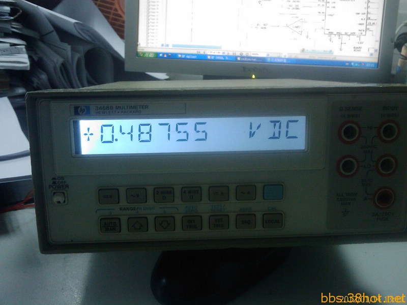

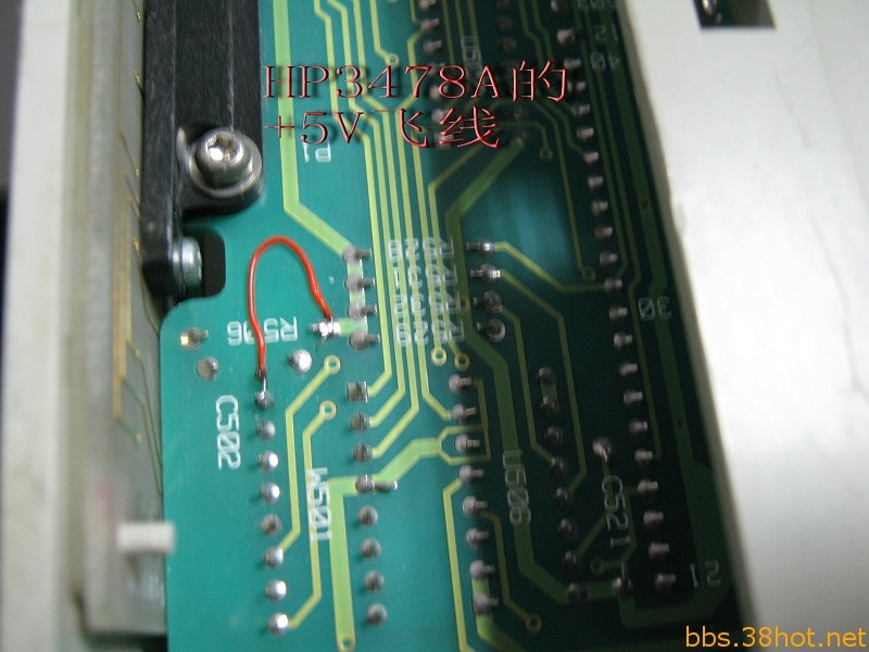

陶宝购买几只背光板,改造了我的HP3478A,效果不错,现推荐给坛友,提升一下这些老台表的档次,
规格为24*137*1.5MM.
厚度、宽度、长度正合适,改造办法请参考网上其它网友的办法。回头我整理一下我改的照片供坛友参考,淘宝网店地址http://item.taobao.com/item.htm? ... ;amp;id=14741720278

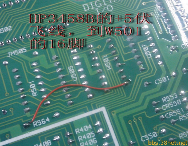

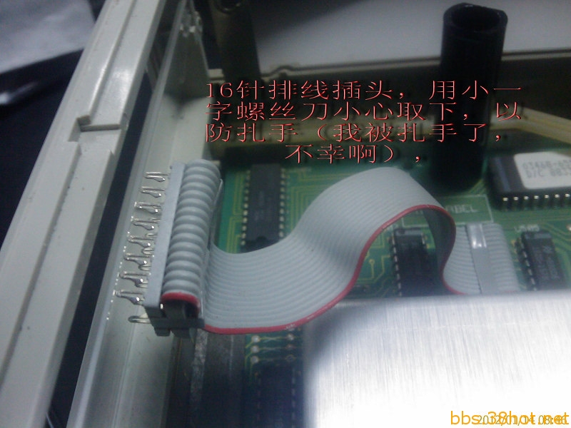

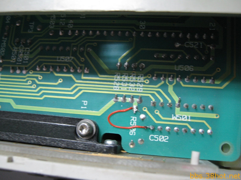

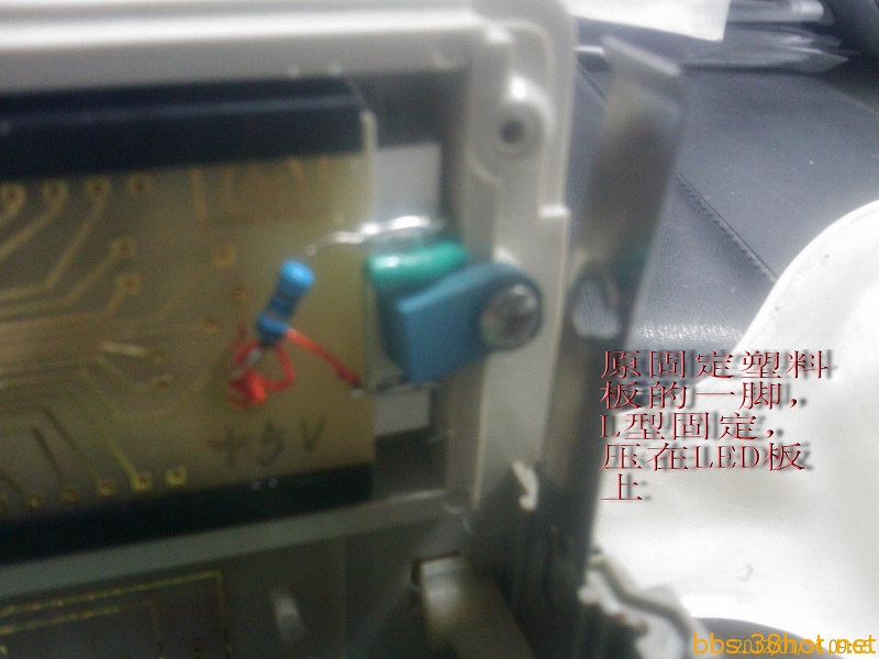

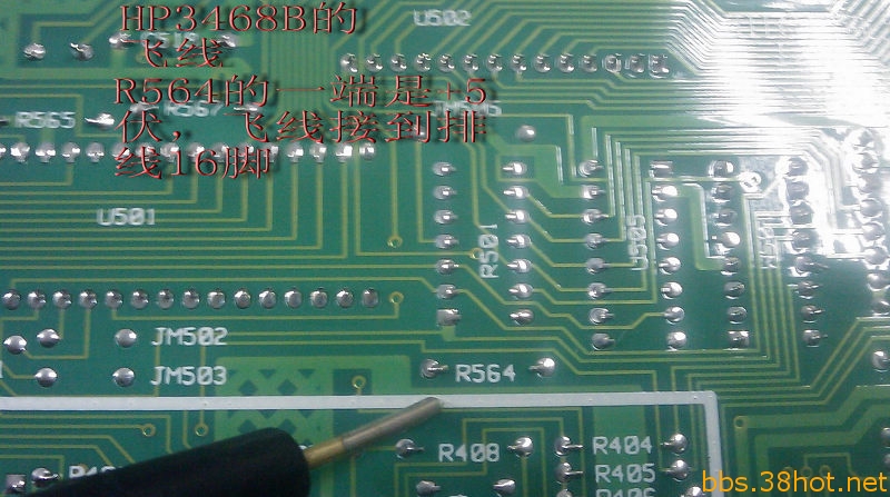

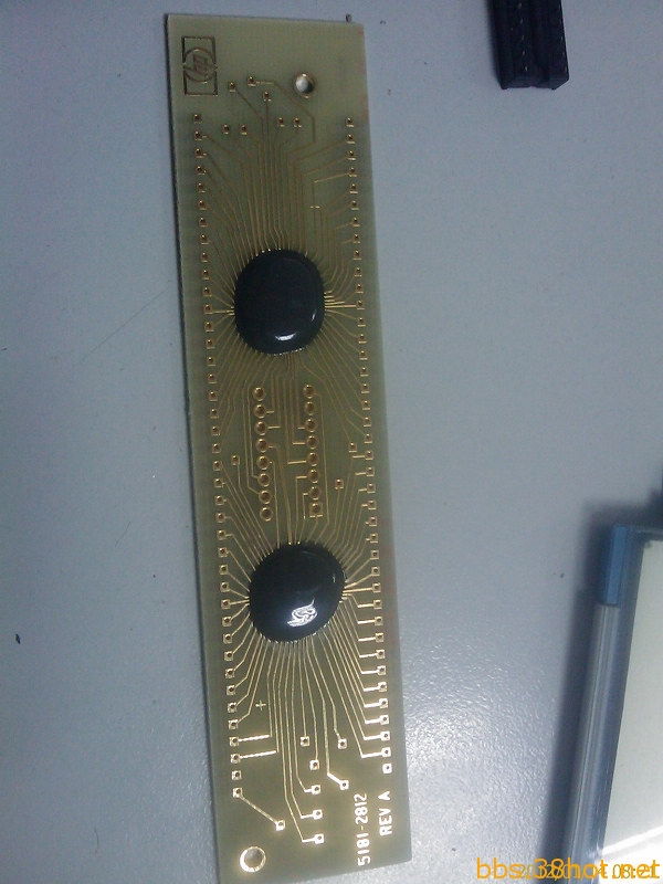

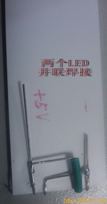

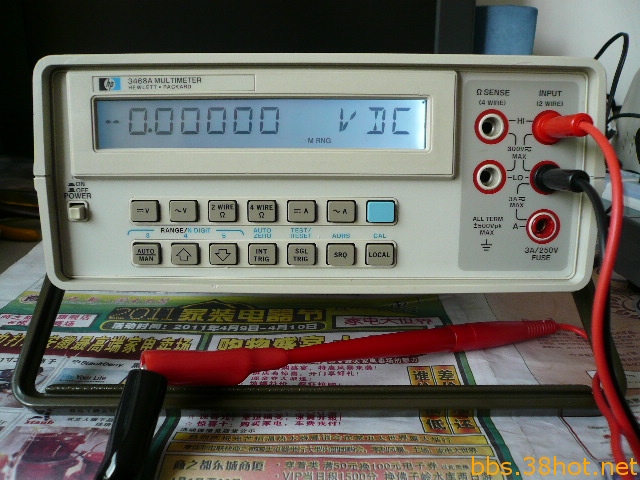

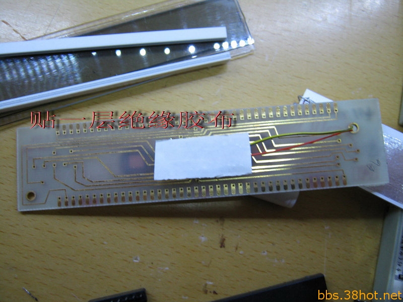

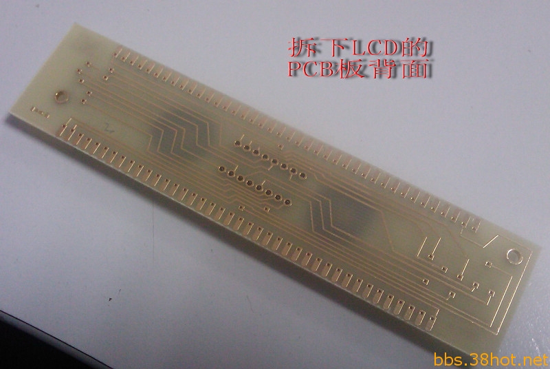

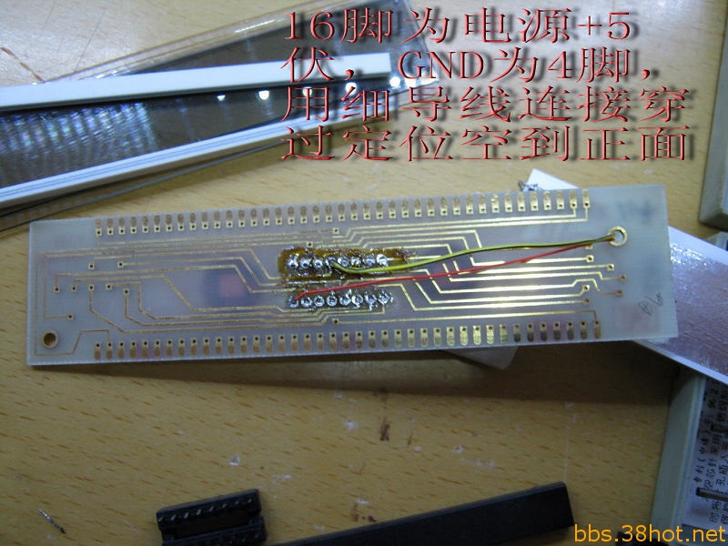

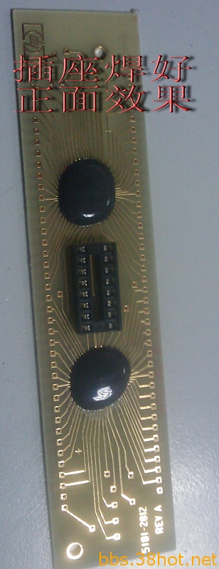

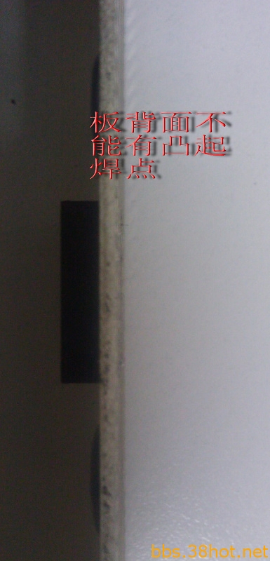

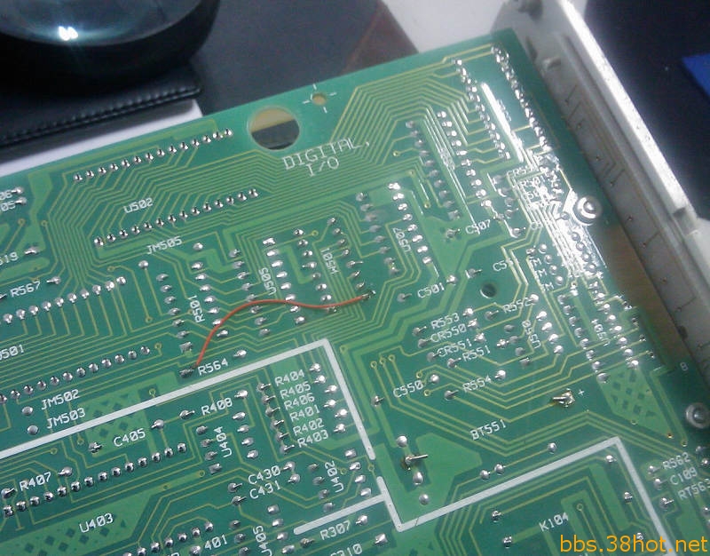

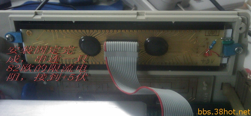

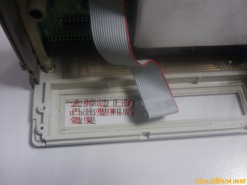

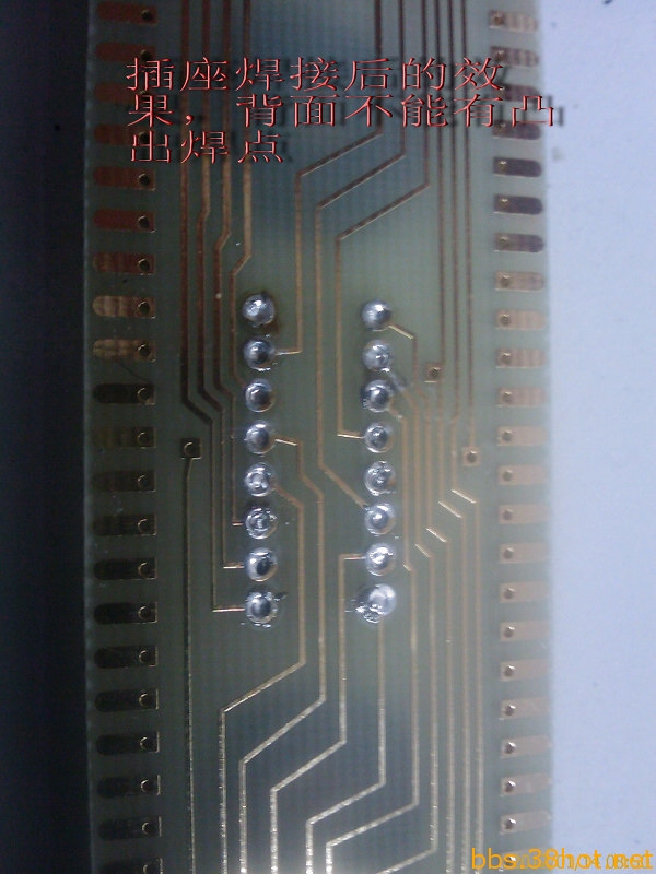

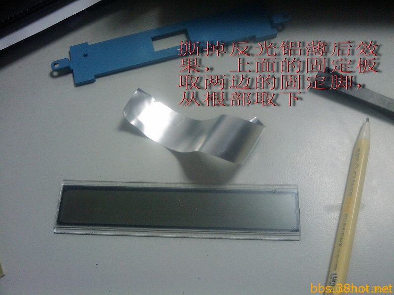

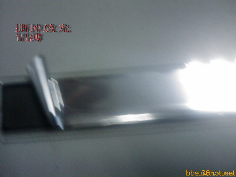

是这个地方,背光板尺寸正好,不用裁剪,回头我整理一下我改3478的照片发上来,利用排线的一根空闲线,把+5伏引到LCD板上,板上有GND线,增加一个16脚IC插座,插座的脚剪掉2/3,只剩1.5毫米即可,焊接到线路板上后,背面不要有凸出焊点(这点重要),原固定塑料板剪掉两头的脚使用(剪掉后的形状是带槽的L型,重要),把靠近边的内框上的凸起部分用烙铁或刀除掉,这样改造后,就可以完美的增加背光,不用向LCD板上飞线。我又替朋友改了一台3468,只是+5V飞线位置不一样,其他都一样。
改造3468后的效果,照片太大不让上传,等我编辑一下传上去
 楼主| 发表于 2012-1-19 10:11:23 | 显示全部楼层
照片编辑好了,太多,我加了注释,打包上传,有兴趣的可以下载改造试试,仅做参考,结果自负 3468-3478lcd_1.zip (2.58 MB, 下载次数: 201) 3468-3478lcd_2.zip (2.41 MB, 下载次数: 193) 3468-3478lcd_3.zip (2.42 MB, 下载次数: 200) 3468-3478lcd_4.zip (2.05 MB, 下载次数: 181)

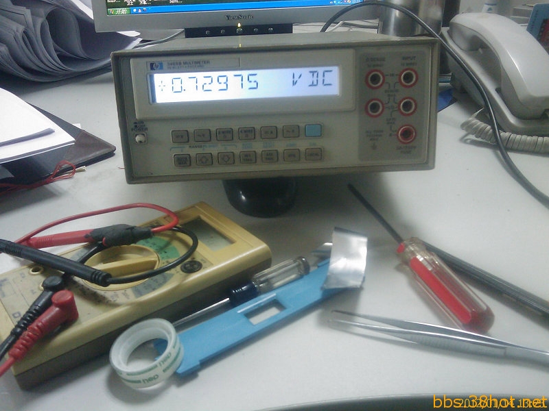

发表于 2012-1-19 15:02:39 | 显示全部楼层

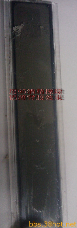

用酒精棉擦掉胶
用酒精棉擦掉胶

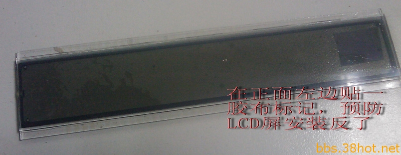

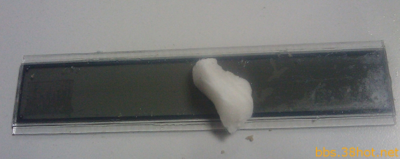

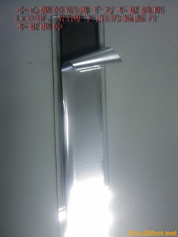

3468+5V飞线位置1.jpg 3468+5V飞线位置2.jpg 3468+5V飞线位置3.jpg 3478的5伏飞线位置.jpg 3478的+5V飞线位置.jpg IC插座脚长度.jpg IMAGE_103.jpg IMAGE_107.jpg IMAGE_108.jpg IMAGE_110.jpg IMAGE_125.jpg IMAGE_126.jpg 背板LED并联连线.jpg 背面焊点不能凸起.jpg 插座焊好.jpg 拆下PCB板.jpg 串联82欧的电阻并固定.jpg 固定方式.jpg 排线16脚插头.jpg 贴一层绝缘胶布_导线从定位孔穿过到PCB正面.jpg 贴一个LCD左头标记,以防LCD按反.jpg 完工.jpg 掀掉反光铝箔.jpg 用细飞线焊接,16脚+5V_4脚GND.jpg 右面的凸起塑料.jpg 右面的凸起塑料去除后.jpg

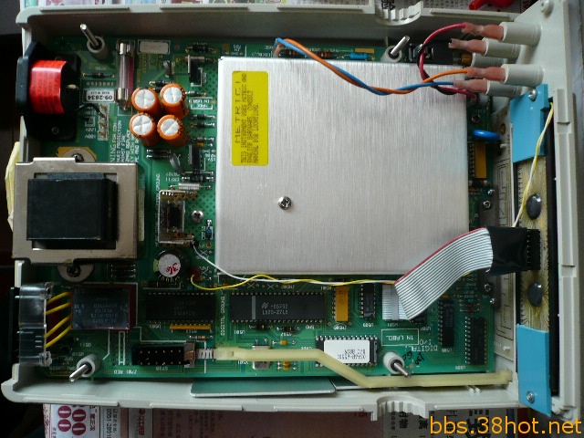

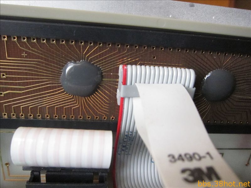

请问排线头上的黑胶布里面包的是什么啊,最好打开拍一张,满足坛友的好奇之心。
发表于 2012-1-29 16:57:10 | 显示全部楼层
加装背光的方法与楼主介绍的基本上是一致的,只是背光板供电通过一只2W金膜电阻用特氟龙线飞线。黑胶带包裹的也是加了插座和剪掉一钩的一组插针。

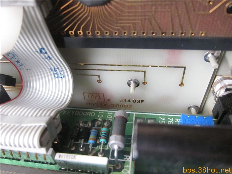

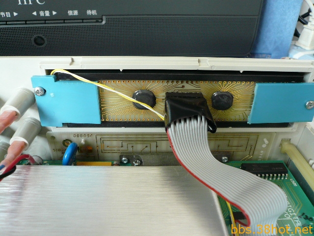

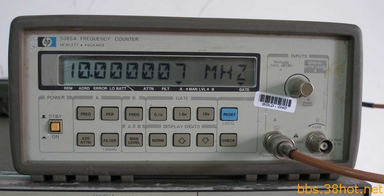

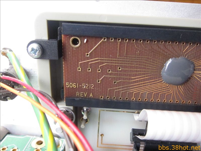

楼主我的频率计屏幕是不是和这个一样,是的话需要买几个灯片,都需要准备什么?麻烦您了!
HP-5385a 008.jpg HP-5385a 007.jpg HP-5385a 009.jpg HP-5385a 010.jpg HP-5385a 011.jpg
 楼主| 发表于 2012-2-10 14:04:05 | 显示全部楼层

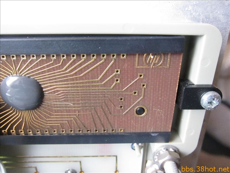

如能在屏处拔下排线,基本与3478a一致,可以按照该方法进行改造,背光屏按照我上面留的陶宝地址买一片就够了,把你的照片右面的小塑料凸台去除后,背光板长短正好,检查一下排线16脚如是空闲就可以用作+5伏,检查4脚应该是GND,如果不是就用飞线解决电源问题,如用飞线解决电源,就不用安装插座了,仅仅把中间的塑料固定板拆掉换上背光板,撕掉LCD的反光铝薄就可以了,祝你成功。 [s:37]

我看你提到两个led并联,所以认为是两个,单个led要求电压3v,5v可以吗?

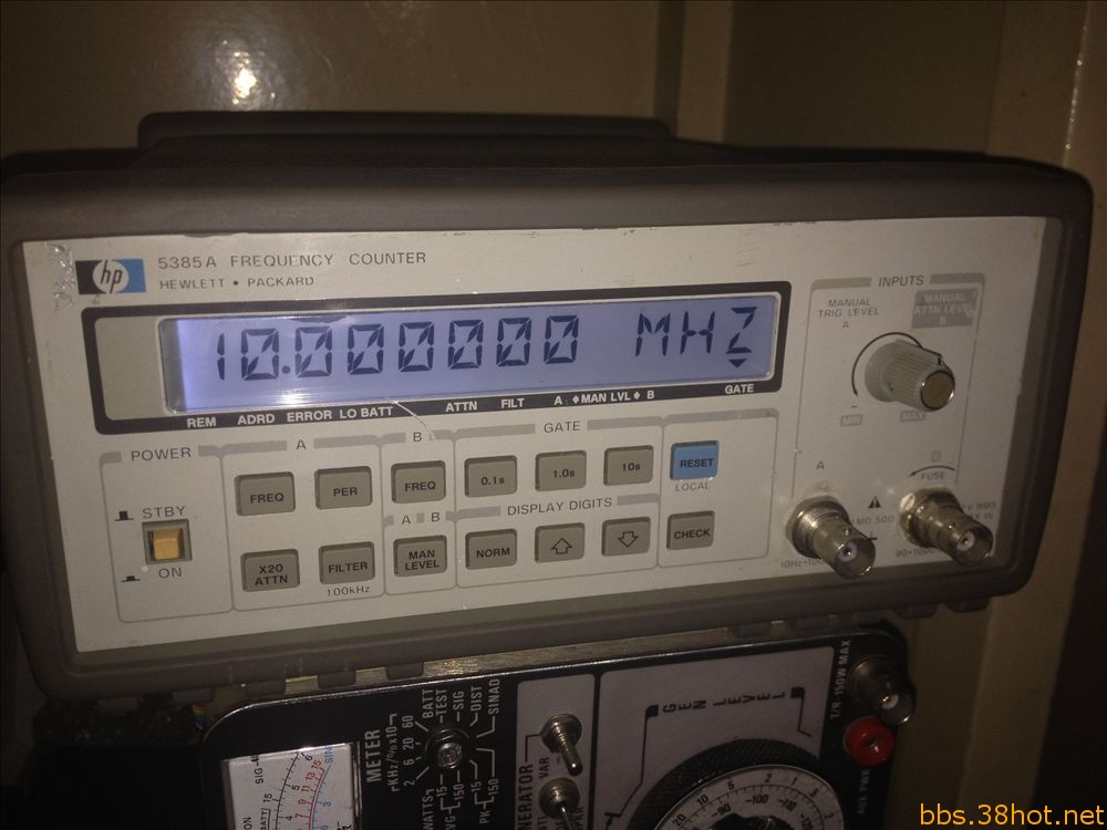

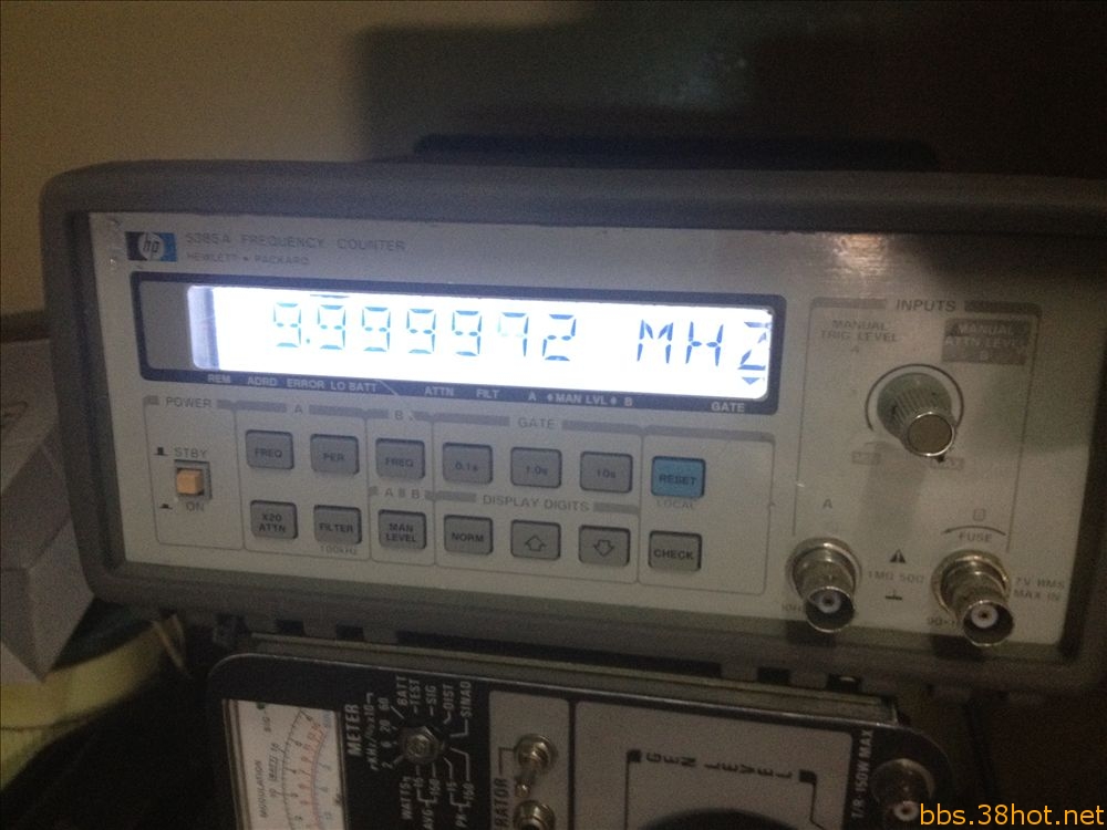

在楼主热心指导下完成了HP5385A频率计的背光改造。该机主板R75一端正好有3V电压,所以就直接引到J7的16#空脚。安装屏幕时,屏幕电路板背面的线要很细,灯片的+ - 头留短即可,尽量不进入灯片里面。还有固定LCD的两个黑条要从一头插好向另一头推上去比较牢靠,防止挤坏屏幕。我就不要小心高的屏幕黑了一块。最近又买了HP3478,在改就有经验了。

不过。液晶漏液已经按网上方法放在冰柜冷冻,的确变小了,冻几天看看,据说需要10天呀。呵呵
