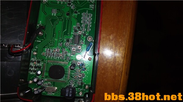

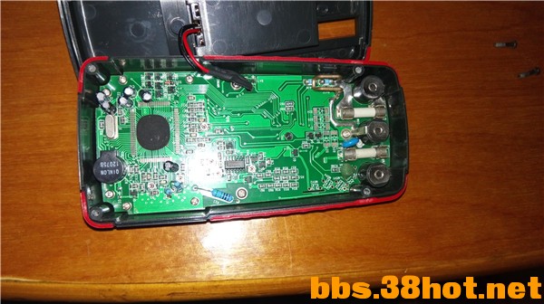

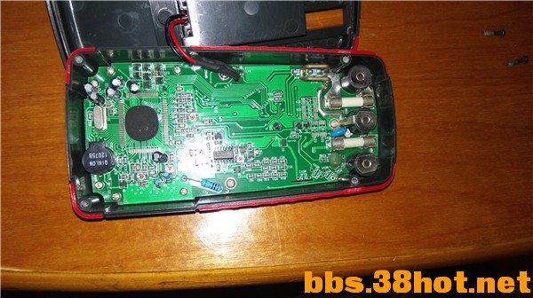

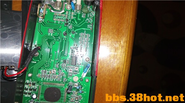

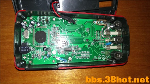

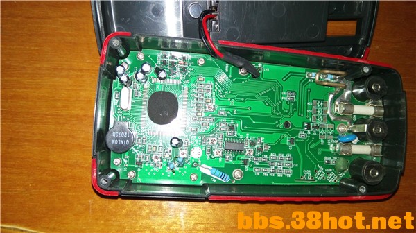

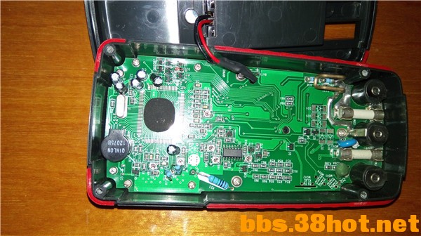

万用表的织分电容基准电容在哪里,

1,只有低速的单斜、多斜积分器需要大容量积分电容,而高速多斜积分器和ΣΔ积分器都不需要大容量积分电容,逐次逼近式AD甚至不需要积分电容。
2,不是只有CCB电容可以拿来作积分电容,NP0贴片也可以,要求很低的话甚至大部分贴片薄膜电容都行。
3,没一张图能看清楚。

新手手机拍不好。还不会发图。学习了,。
