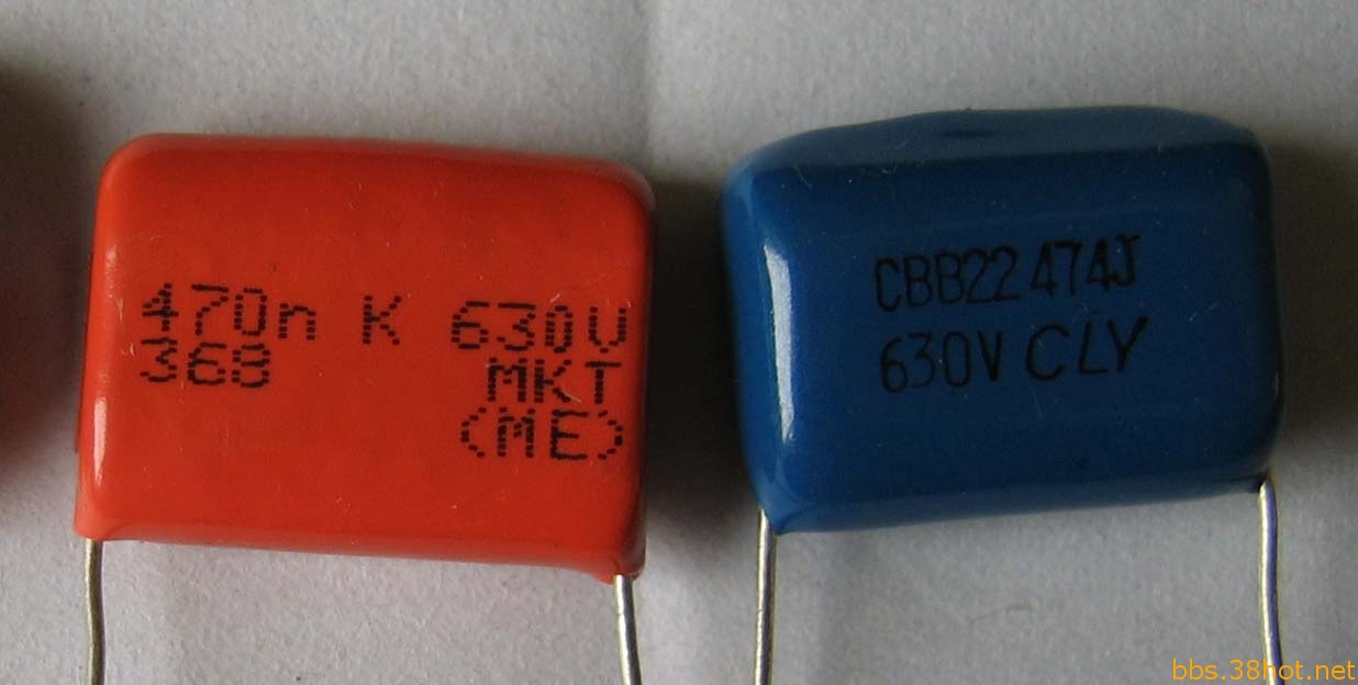

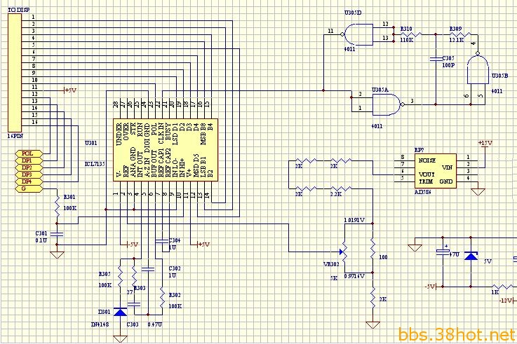

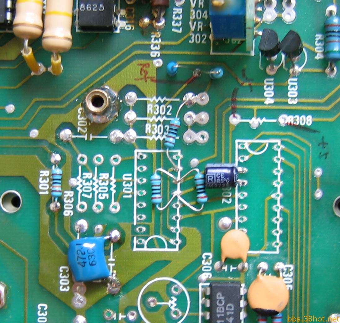

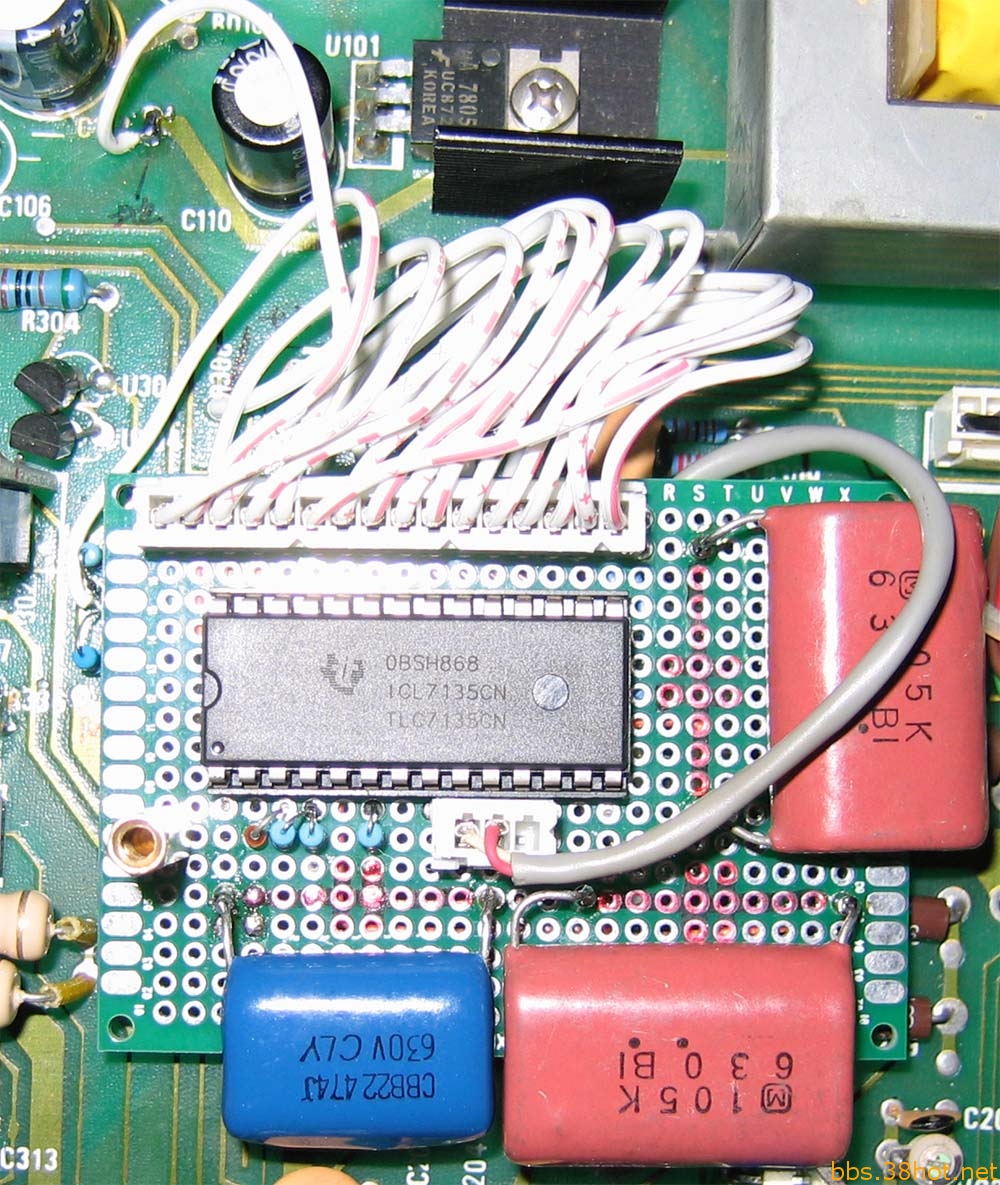

 楼主| 发表于 2012-2-5 18:53:50 | 显示全部楼层
更换芯片成功,从LD120换为ICL7135
下图为拆除无用器件后的状况:
下图为改装完成的状况,ILC7135安装在一块洞洞板上,用排线与主电路板连接。
在市场选了一遍,这个蓝色的电容是最好的,测自身基准时显示9.996.
下图那个号称进口的橘黄色电容,测自身基准时显示9.993.
改装注意事项:
1、ICL7135 的3脚与9脚在洞洞板上就连接在一起,然后通过排线连接到主板上与ICL7135的10脚输入相连的电容的地端。
2、ICL7135 的24脚数字地要直接连接到5v主电源滤波电容附近的地,否则对数码管输出的电流变化会干扰输入信号。
3、原电路输入电阻R301是4.7M,输入滤波电容c301是4700pf。换为ICL7135后,电阻要换为100k,电容要换为0.1uf,而且电容也要求为CBB电容。
问题:目前基准仍随温度变化,下一步计划用AD586替换TL431.
回复 支持 0 反对 1

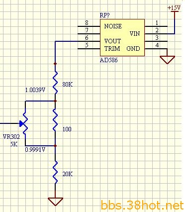

 楼主| 发表于 2012-2-8 20:55:19 | 显示全部楼层
用AD586更换TL431成功。
AD586输出5v基准电压,经8.2k电阻、100电阻、2k电阻分压,在100电阻并联的电位器输出1v基准给ICL7135.
昨天更换后,发现在盖上外壳后,随时间变化,显示数字会降低,最大在2v档会降低1mv。
今天检查,发现AD586输出5v很稳定,是8.2k电阻随温度变化,于是将其换为3个2k电阻和1个2.2k电阻串联,系统稳定了,从加电到30分钟以上稳定不变为止,在2v档会降低0.2mv。
改动部分见下图。
 楼主| 发表于 2012-2-11 16:34:33 | 显示全部楼层
继续折腾。
把基准部分电阻用AE的蓝色电阻(0.02%,5ppm)替换,这次真的稳定了,开机就稳定了,不再需要等15分钟了,显示数字一动不动。如测充电电池,显示1.2961(2v档),连尾数的1都稳定不变。
