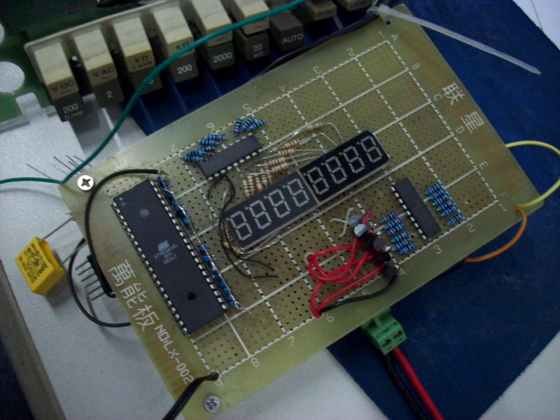

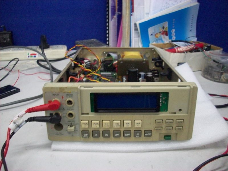

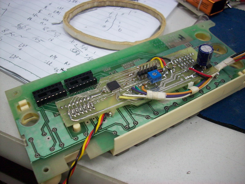

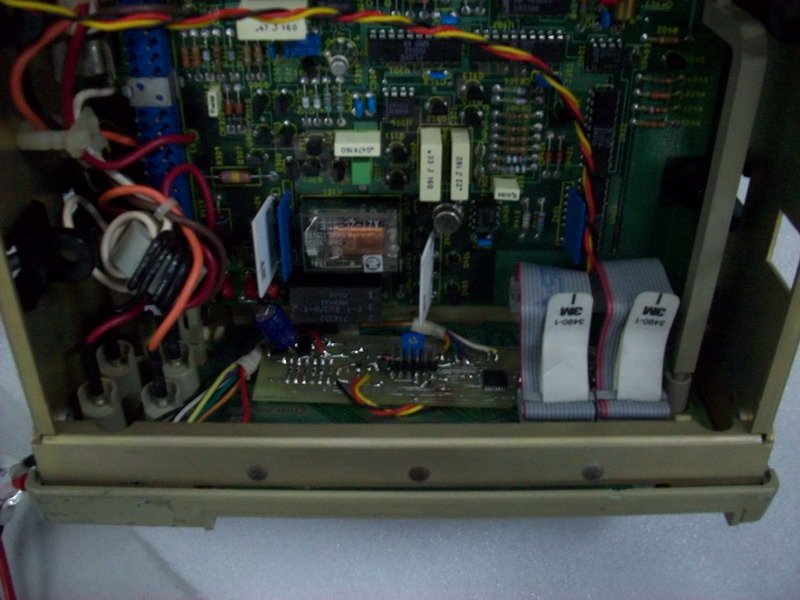

上次把FLUKE 8840A 用数码管点亮,或许网友以为我就是使用LED数码管代替,其实不是的。
还记得在第一集的这张图片嘛!

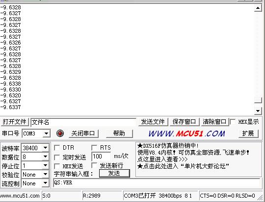

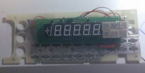

其实上面的IC MEAG16 是一块AVR的单片机,目的是用单片机,把原来VFD的信号读入单片机中,
经过单片机处理,送回电脑;
而LED数码管,仅仅是用来检查单片机采集的数据和实际时候相同
结果表明,用单片机才会数据是可行的,而且我原来担心,增加一块单片机会影响万用表采集精度的问题也不存在。

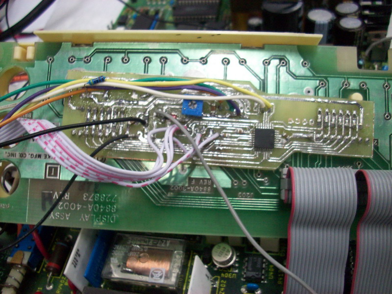

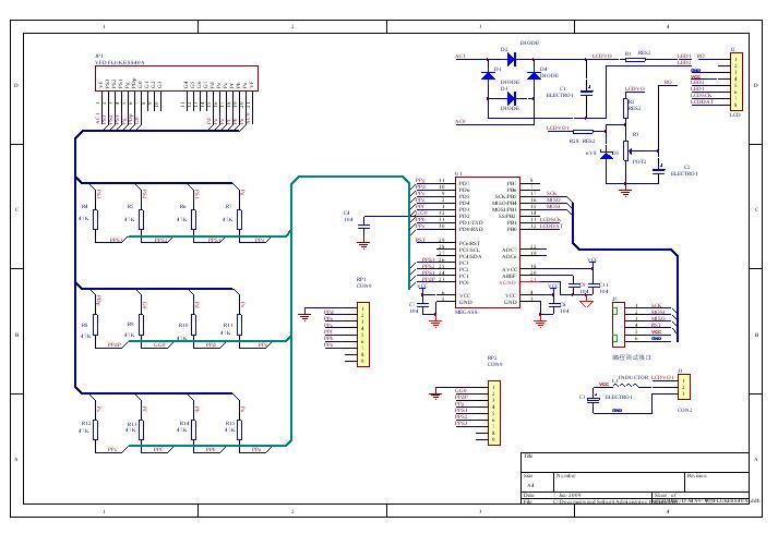

所以就打算用快点阵的LCD来代替原来的VFD
给个电路图先,当然最后是使用MEGA88来实现
  LCD背光使用的电源是把原来VFD 的灯丝整流后,给LCD背光使用;
背光的电流为140多毫安,我想灯丝绕组应该能承受吧!(FLUKE 的服务手册没有说这组绕组的功率是多少)
单片机的电源就从FLUKE 的5那里取,增加了10个毫安的功耗。

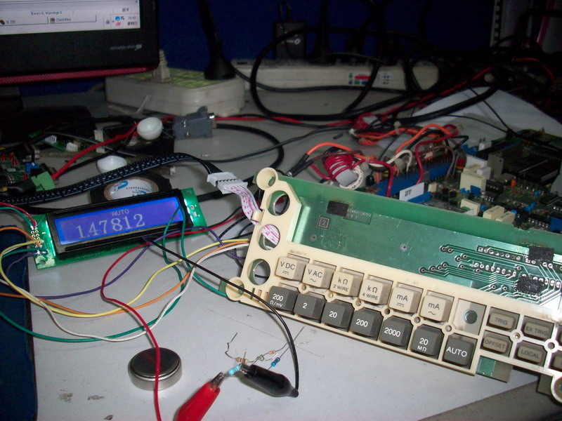

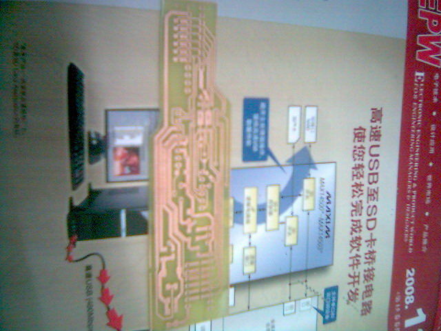

叫同事用热转印技术板我做了快PCB
  调试的电路的图片
其中,碰到许多问题,过中的艰辛不一一道来了;
有时候在想,化这么多时间去折腾这破烂干什么? 什么有人问我,这有意义吗???

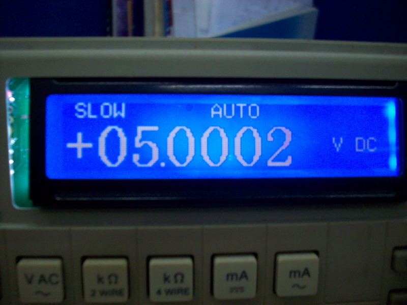

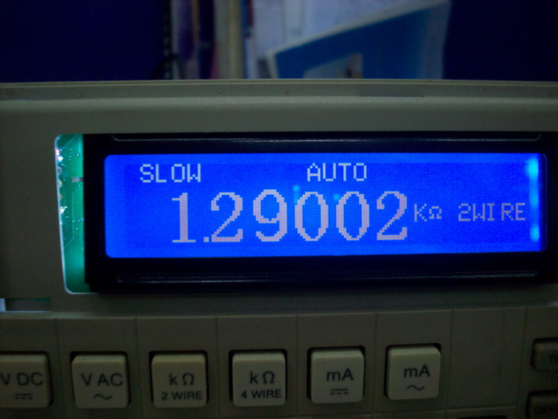

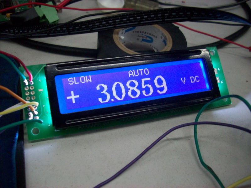

当然新的设计,显示的内容比原来要丰富些;
原来的 S 现在显示SLOW
原来的 M 现在显示MIDDLE
原来的 F 现在显示FAST
图为测试1.8K电子的图片
测试3V 纽扣电池的电压
好可是总装了,把原来的线整理一下;
那个单排针是为了升级程序用的,不知到我写的垃圾代码时候时候出了问题,升级一下

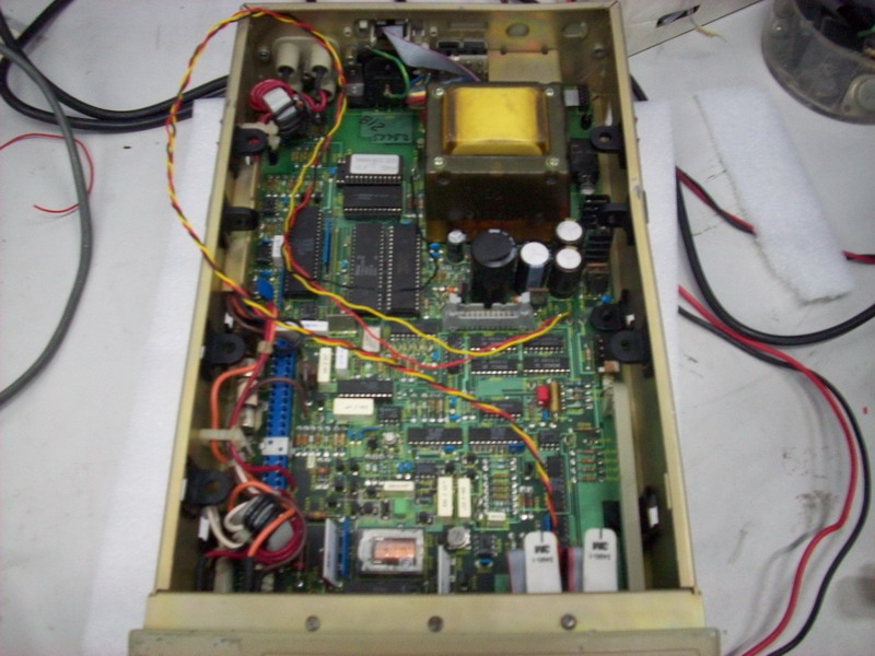

总装完毕
内部图
红黑线,是单片机从FLUKE偷电用的电线!还没有来得及改短一些

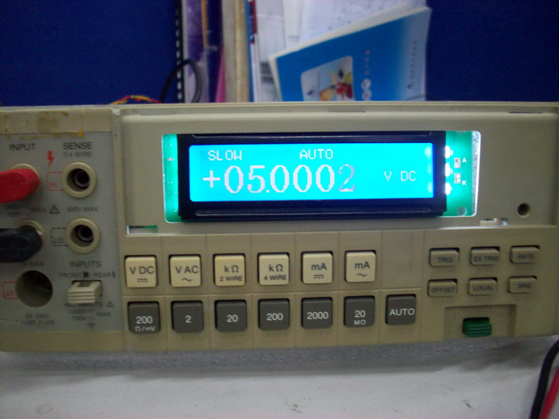

来张开机图先

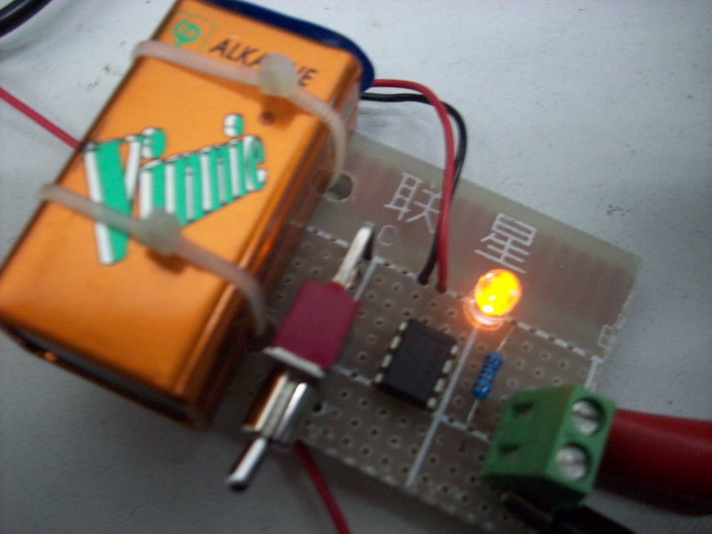

这是测试MAX6350 5V机准的图片 5.0002V
基本是在5.0001V 和 5.0002V间跳动
测试中还发现个有趣的问题;当把正负反接;显示为 -5.0010V
误差大了,怀疑是里面运放 极性反转电路的误差, 不知其他网友的8840A 是否也有这个问题
就是用这个山寨基准

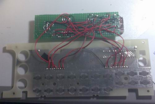

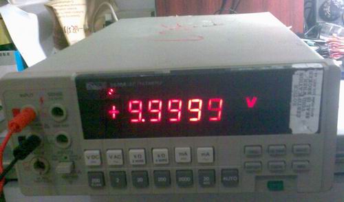

我也在改,使用LED,目前红色数码管已经被排除使用的可能了。
发表于 2009-11-12 07:57:42 | 显示全部楼层
引用第16楼lmserver于2009-11-11  23:54发表的  :
为什么呢?
发表于 2009-11-12 08:30:53 | 显示全部楼层
引用第17楼北极风于2009-11-12  07:57发表的  :
为什么呢?
屏罩是透绿光的,其他的全阻挡。

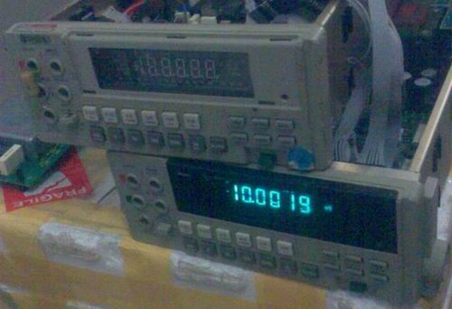

发表于 2009-11-16 02:44:42 | 显示全部楼层
只找到了红色LED,我的8840只好这么整了。
手机随便照的,比较难看。
注意一点,数码管的各段和公共端必须全部加驱动,各段串电阻直驱数码管的想法不成立,干扰非常大,因为排线和模拟部分走到一起了。
公共端可用NPN管子往地上拉,各段可用NPN管子做一级跟随,电源直接从7815上引出来,这样对精度没有影响。
飞线测试
飞线测试
鸡窝线
鸡窝线
装好了
装好了
测10V基准
测10V基准
