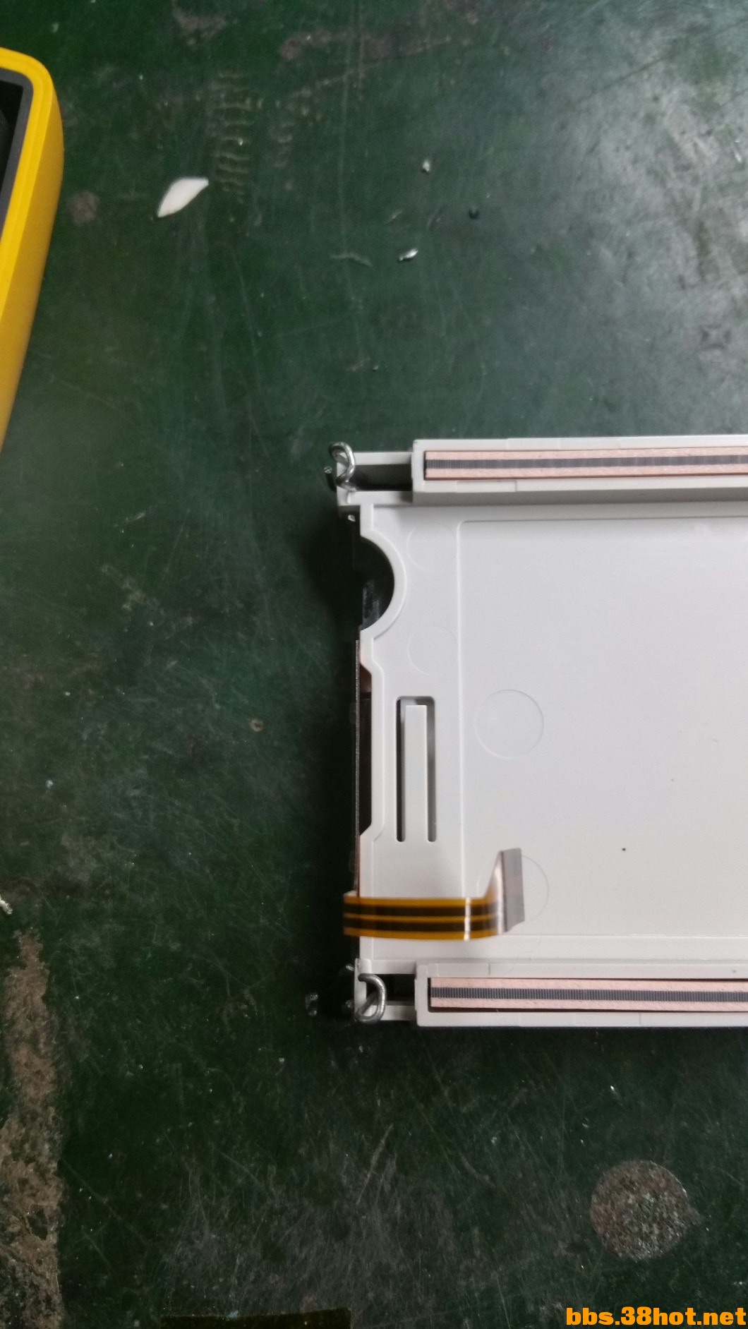

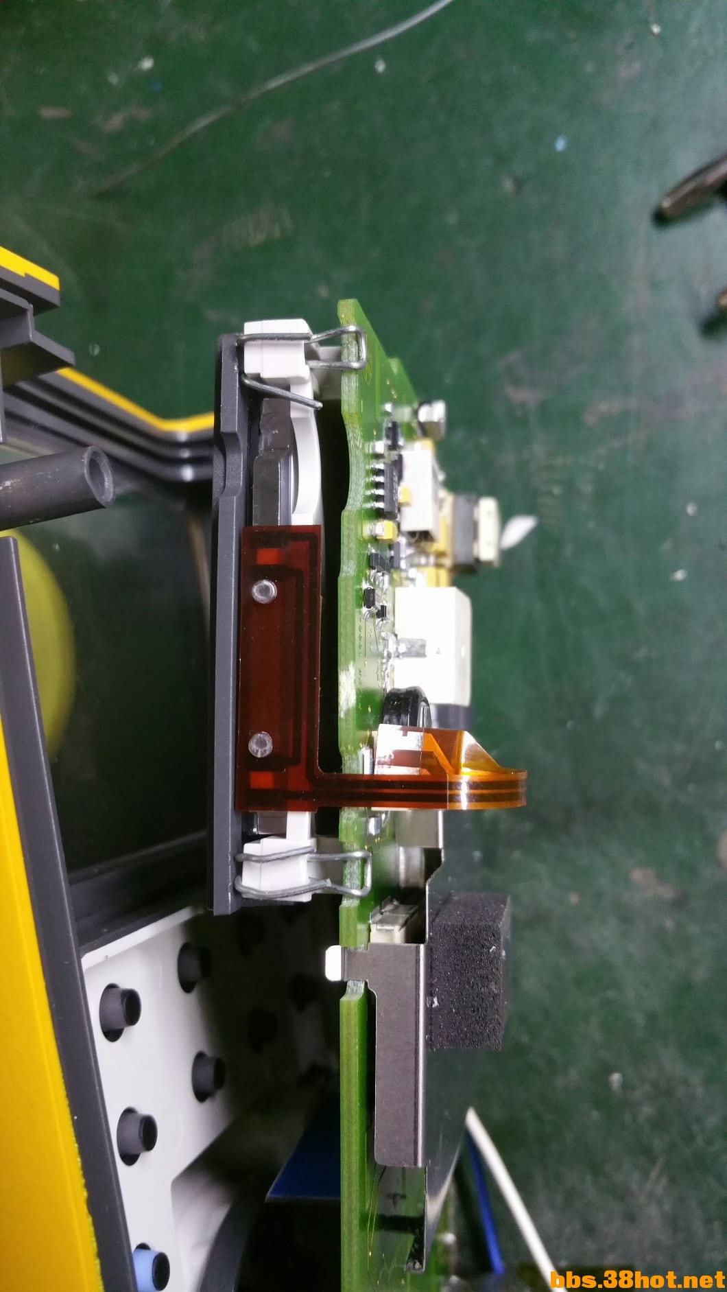

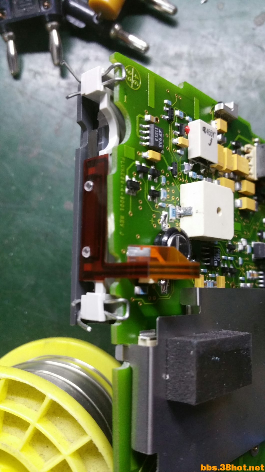

收来一块189实际是89iv显示屏固定卡子断了2个,琢磨怎么处理好,刚好身边有段建房用的来扎铁的铁丝,看到中框有孔就想着用铁丝代换,经使用非常方便好用,故发出来分享下

会不会松脱引起短路,

发表于 2016-3-12 21:41:03
cj033 发表于 2016-3-12 21:06
会不会松脱引起短路,
旁边没有线路根本不用担心,铁丝加工好后还是蛮硬的,再说实在担心贴块胶布即可
