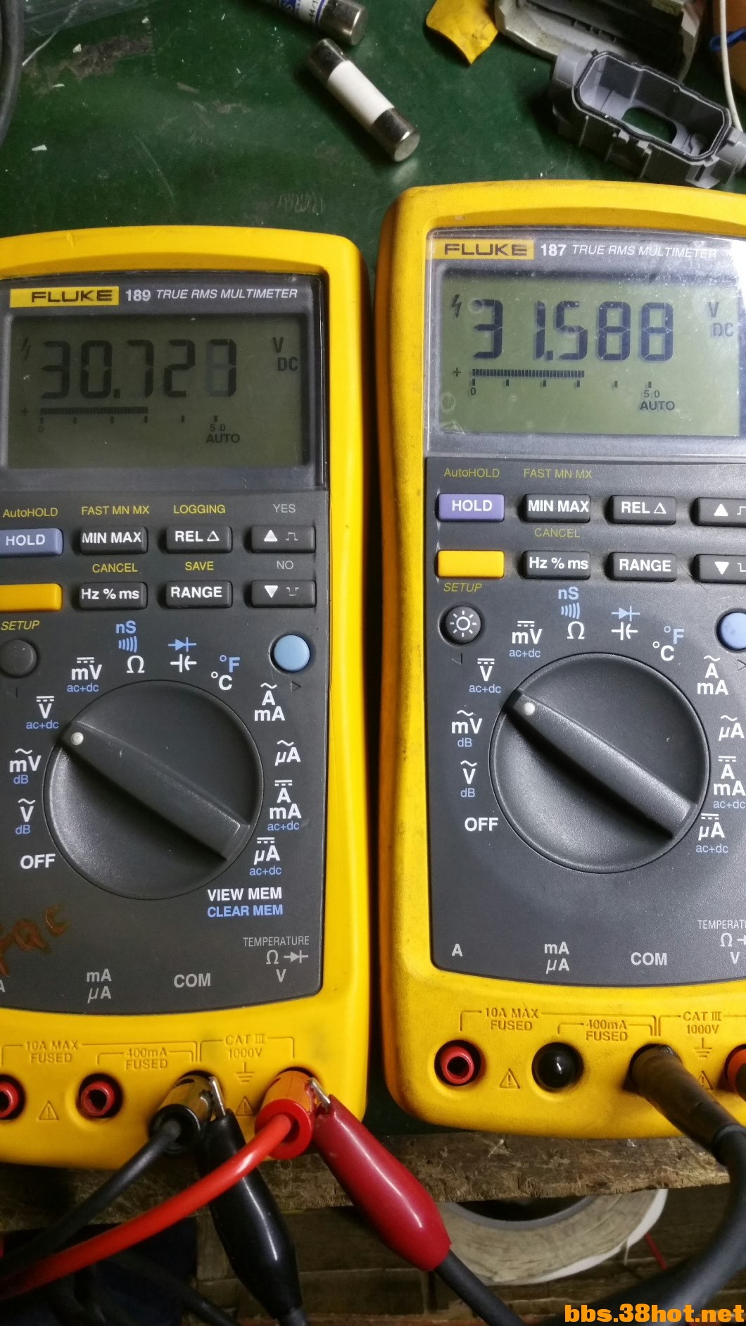

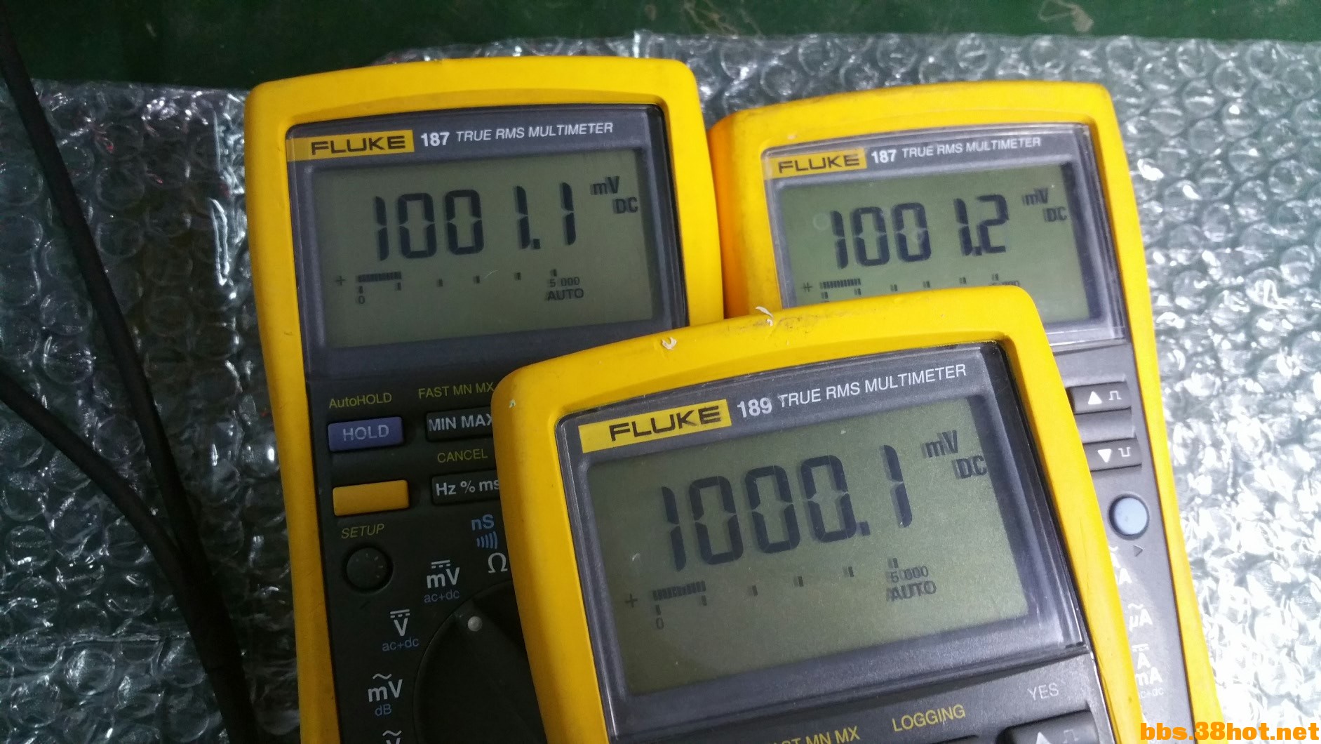

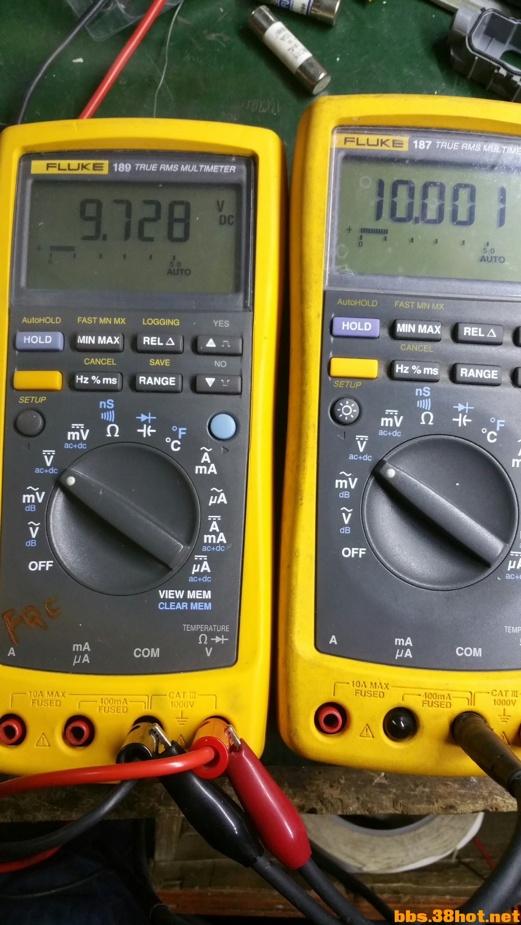

收来一块189,现在出现50V档出现偏差,其他档位还马虎可以,请问可以单独校准一个档位吗?怎么校准?

 楼主| 发表于 2016-3-13 14:11:40 | 显示全部楼层
wangqi 发表于 2016-3-13 09:43
电阻10K档也有误差吗?
10k档我用手动档测试了,3K,10K,50K各档阻值都相对一致,就是单独50V档偏差太多,如果能单独校准找个能稳定小数点后4位的源能稳定几秒钟还是比较容易的,要找500v,1000V的源就很难了,我估计应该是可以单独校准的,要不怎么会单单这个档不准呢?但不敢贸然去试,搞不好得不偿失,还是问问大家放心些

发表于 2016-3-13 20:03:05 | 显示全部楼层
不可以单独校准50v档位,如果要校准,单独量程可以校准,也就是说要满足:5v 50v 500v 数据在可以保存退出。

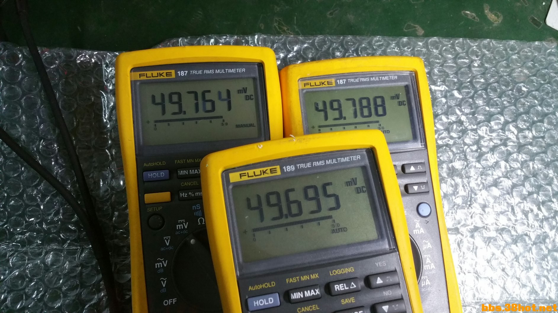

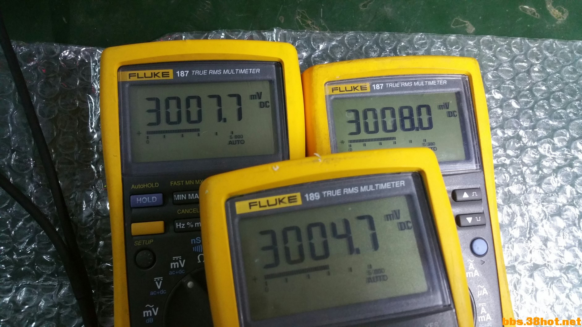

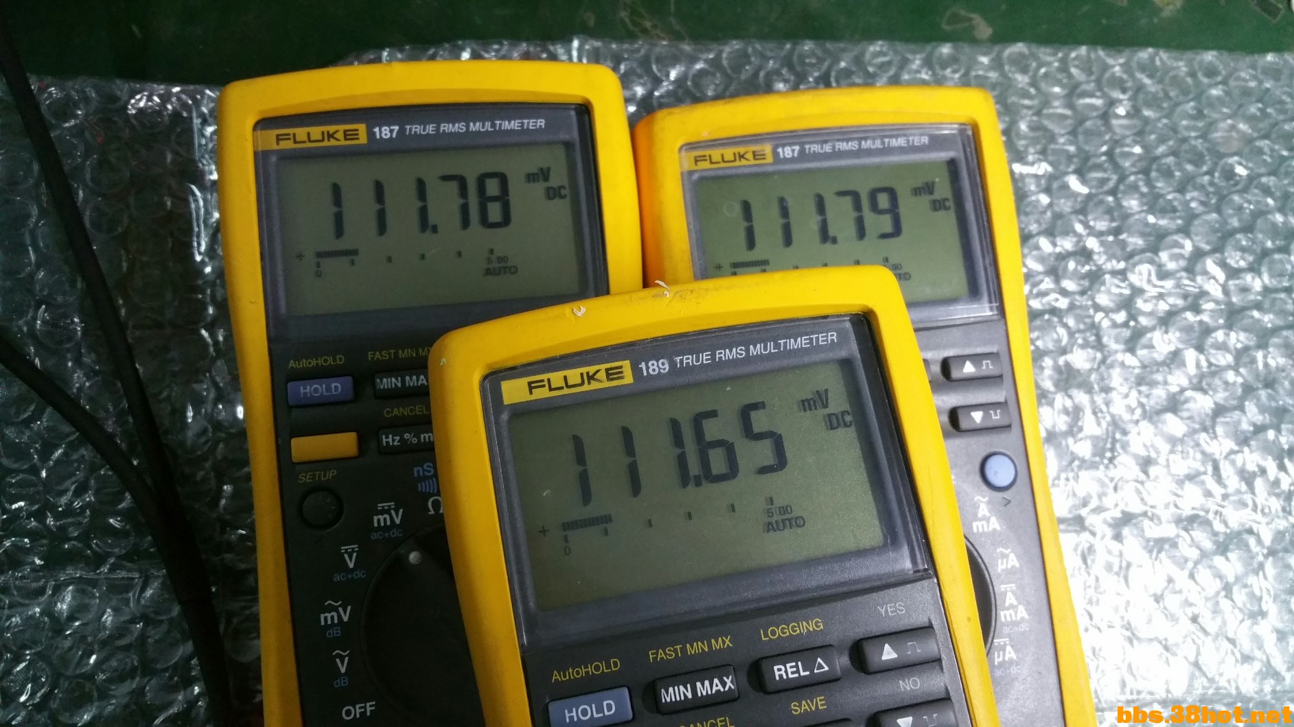

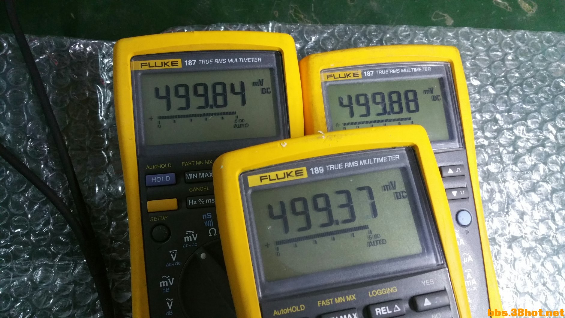

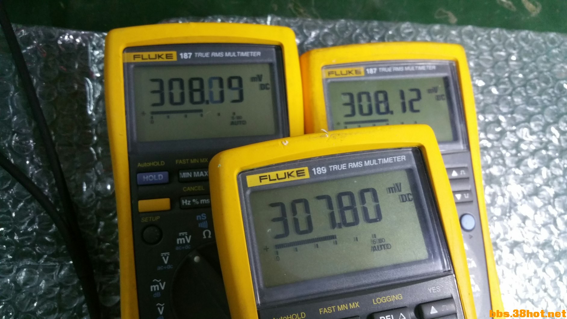

如果单独50v档不准,请你测试mv档看看误差吧,5mv 50mv 500mv 3v档位,如果偏差大,先校准mv档,如果mv档根本没法通过,校准数据偏差,我怀疑模拟块,已经软损坏,是没法校准通过,看图偏差很大,也没出现提示校准字样,你先测试mv数据吧!
 楼主| 发表于 2016-3-13 21:08:04 | 显示全部楼层
liuzilikkk 发表于 2016-3-13 20:03
不可以单独校准50v档位,如果要校准,单独量程可以校准,也就是说要满足:5v 50v 500v 数据在可以保存退出 ...
谢谢!我测量了mV档整体是偏低了,但测量5V档500V档都很一致,比如测5.0000V~4.780V~5.01V~5.1V~5V这样的,不知为何会出现单独一个档位出现严重偏差的。

 楼主| 发表于 2016-3-14 15:10:44 | 显示全部楼层
我这表mV也超差了
