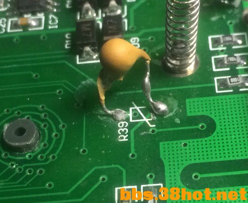

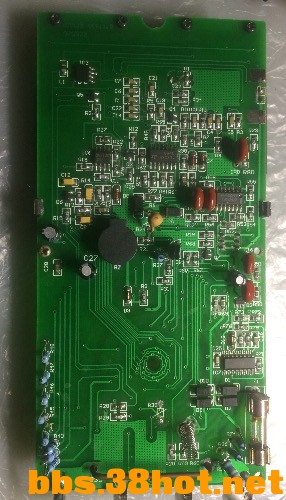

bm902万用表坏了,拆开一看,这个元件坏了,想问一下这个是什么元件

从标记看像是温补电阻(一种热敏电阻),建议画出电路可以更准确的判定其功能。

看图应该是压敏电阻

压敏电阻一般在1-1.5K左右
发表于 2016-3-12 19:51:38 | 显示全部楼层
是PTC,正温度系数热敏电阻 不是压敏电阻,纠正下
谢谢,这个元件参数是多少。上面还有一个,测了一下电阻是1k欧,两个应该一样吗

保护件。

veyron17 发表于 2016-3-12 19:51
压敏电阻一般在1-1.5K左右
压敏电阻正常情况下是没有阻值的阻值很大

是压敏电阻

应该是PTC,过载保护用。

正温度系数热敏电阻1K左右的

过载保护原件。
