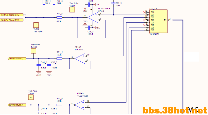

像电路图里面,只有一个DAC通过多路选择到左边却有触发电平,CH1和CH2校准电平,CH1和CH2偏移电平;校准电平复用还能理解,CH1和CH2的偏移还有触发的偏移也复用就郁闷了……

这个就得看AD采样流程了。万一他是分时采样的呢。另外TL072输出有6.8uf电容,应该能维持电压比较长的一段时间

6.8uf电容,原来如此,过几天测试看看

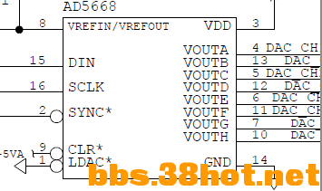

示波器用的 一般都是 8~10bit电流DAC吧

T家的低端机模拟通道使用的片外DAC
T家的低端机数字通道使用的片外DAC
A家的就不提了,有点小家子气的8bit
发表于 2016-3-12 17:48:57 | 显示全部楼层
复用节省资源...
T的24xx模拟示波器 一片12bit DAC复用78个输出和一堆输入...(当ADC用)

基本都这样设计啊!分时复用,通过电容保持电压。扫描速度很快。电压在跌过允许值之前,就已经重新充电了。

嗯嗯,拿个电容一试就知道了,电压保持电路

L家2601

LTC2601

A家的竟然是串口,好任性哦 都是SAR ADC方案里的DAC吧
