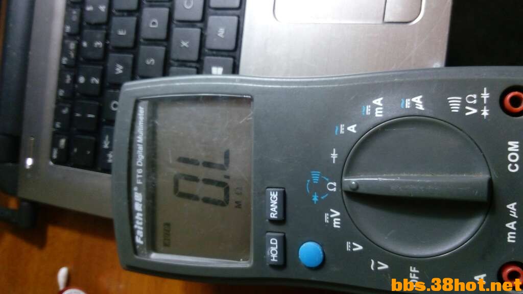

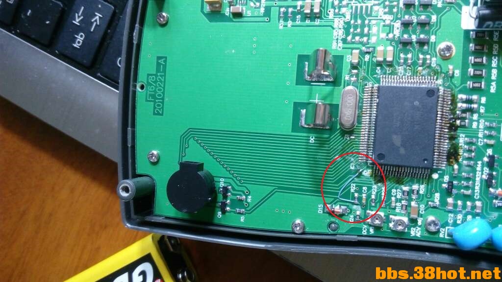

2013年收了一个毛病的 FT6(相当于FLUKE15B),收来后没一直没有时间打理,今年工作变动,有时间来修理下。
购买地址:https://bbs.38hot.net/forum.php?mod=viewthread&tid=53273&highlight=ft6
昨天晚上 打卡万用表:总的来说 这个表做工没有fluke一半好,双面线路板,焊接松松垮垮,给人感觉档次就第一级。
这个表做大的好处 主控芯片是FS9721,这给维护打来很多的方便,故障容易定位。

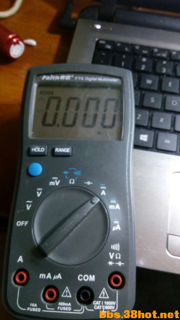

卖家现象描述:
如图,,坏的不开机,,我补焊过主IC和晶振(之前拆开后压一下主板偶尔有现实,怀疑是接触不好虚焊),,但还是不开机,,其余无修了,,价钱58包韵达(xinjiang和xizang不包),,售出不退!
我放置了2年后,完全不开机,根本没有显示了。
这种问题,一般首先怀疑电源是否正常。

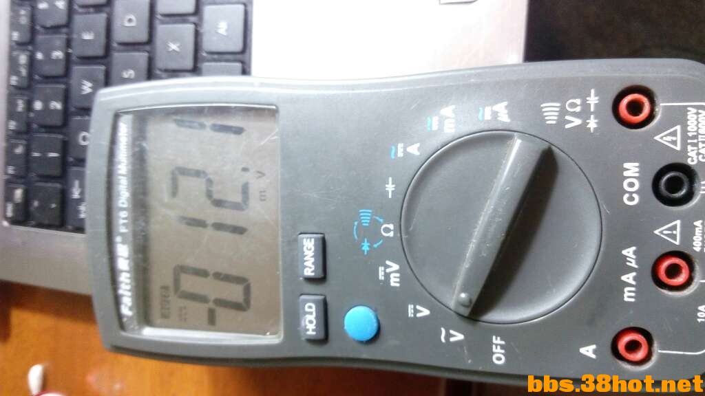

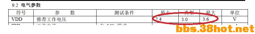

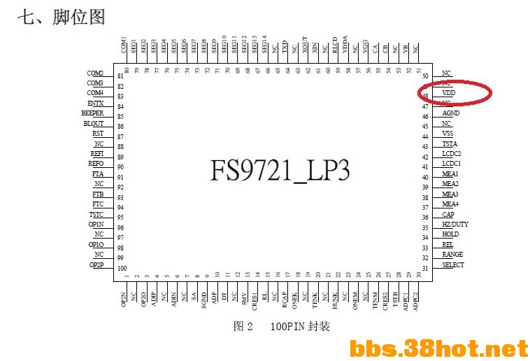

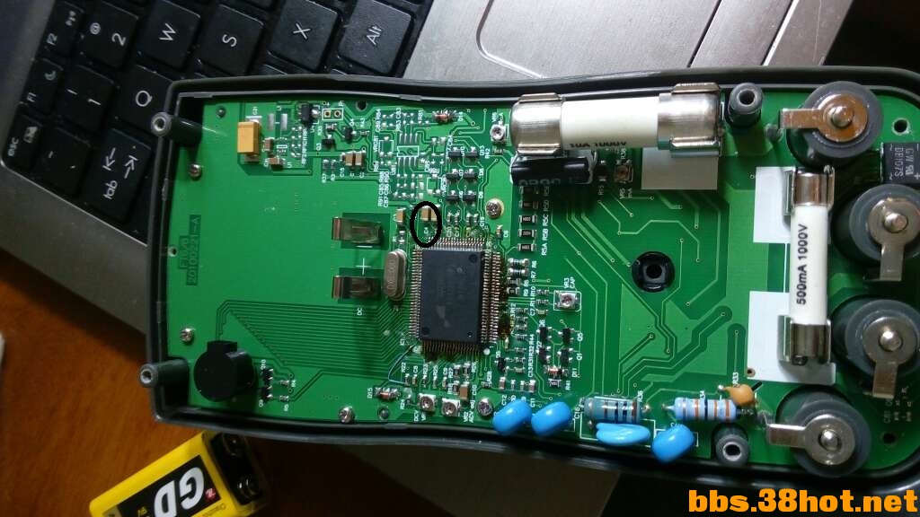

1、首先我怀疑电源的问题,拆开外壳上电后测量  FS9721 的PIN48 电压2.9V,对应的LDO输出是3.0,应该是正常的(FS9721 工作电源是2.4v~3.6v)。
基本上可以排除电源的问题了。
2、晶振问题,图片上的晶振 外壳稍稍都点凹陷,但是我知道晶振的故障概率远小于其他电子器件,这点小小的凹陷,根本不让让晶振 挂掉(暂时拍故障最后)。
3、如果LCD显示都没有显示,要么LCD连接有问题,拆机后 LCD完好,可以排除。

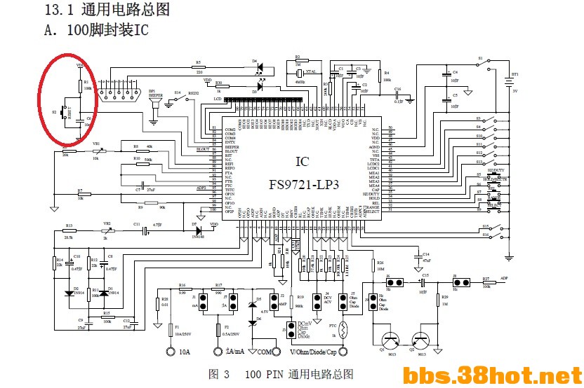

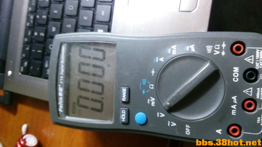

4、系统不上电,也可能MCU没有工作起来,排除了其他因素,现在我查找上电时候的RST脚电平,FS9721 pin87脚,问题来了,始终是0电平,怪不得 机器无法工作,MCU始终在复位状态。

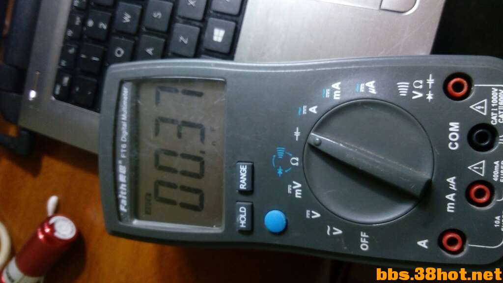

5、强制RST脚高电平,终于LCD有显示了!
6、找到问题点了,为什么RST始终是低电平?FS9721 RST是通过电阻电容接到 VDD上面的,测量了 这通路发现 一个过孔不同,找到了,只能飞线。

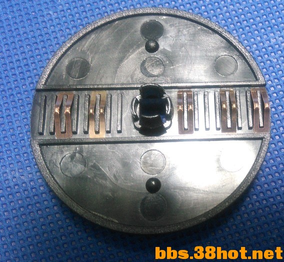

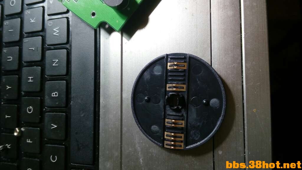

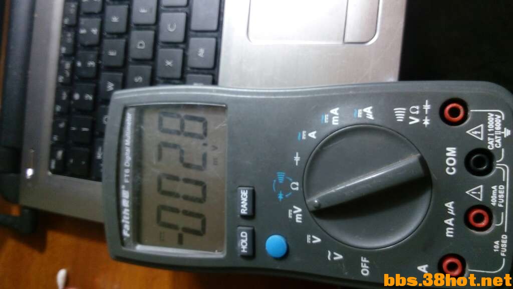

7、盒盖后发现显示混乱,电阻档位显示电压,电压档位显示电压,之后的其他档位不显示,基本上可以肯定是 转动盘簧片顺序问题了; FT6和FT8是同样的东西,他们的装配结构应该是一样的,发现本坛子只要  张文松 出过这个表,旺旺上问张老板,老板人很好,二话没有说,拆机拍照片给我!

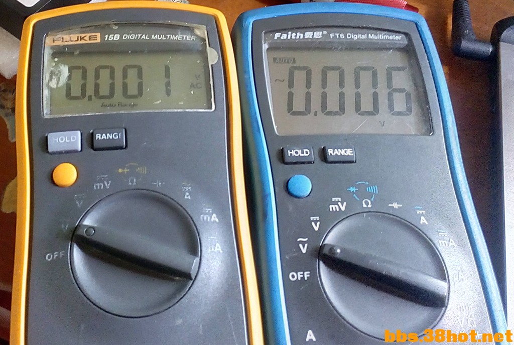

8、拆机,按照张老板的 图索骥,再重新安装,上电池,奇迹发现了,满血复活。
 楼主| 发表于 2016-3-12 12:00:37 | 显示全部楼层
FS9721-LP3 参考。
电源范围
电源范围
电源
电源
