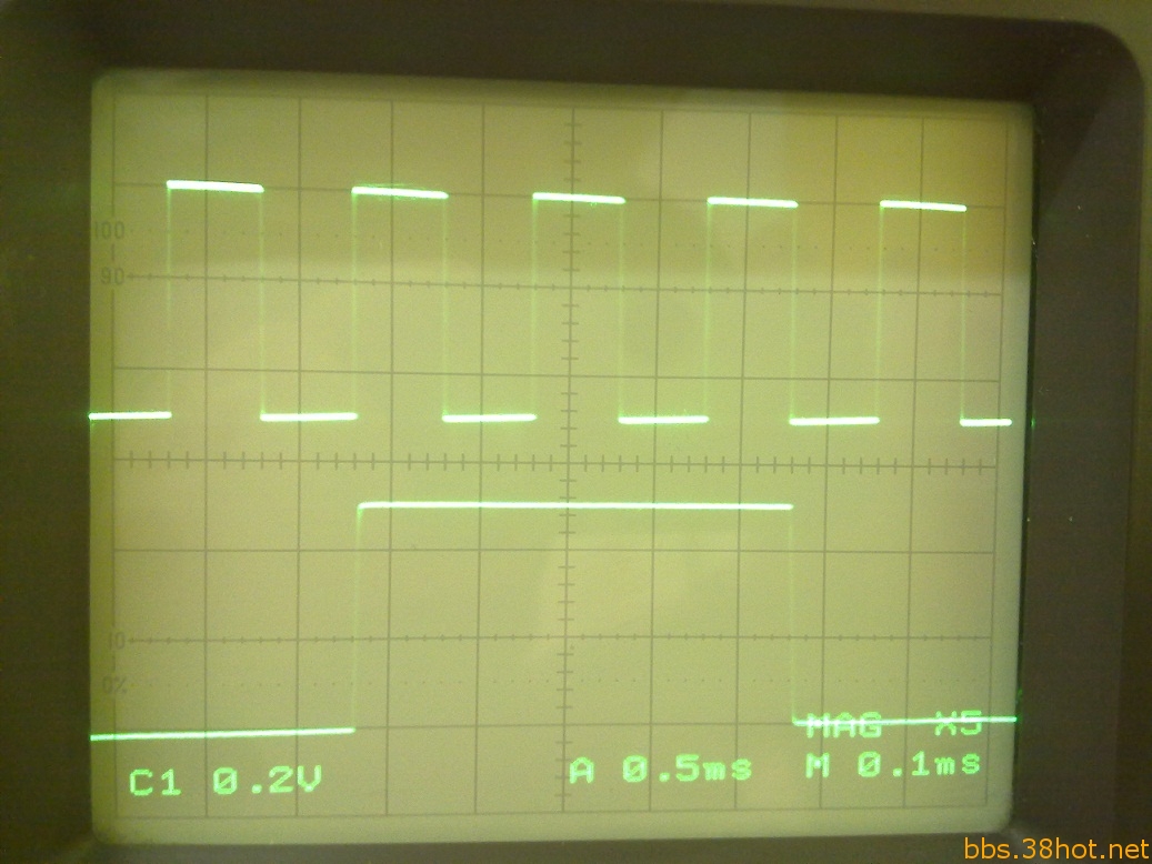

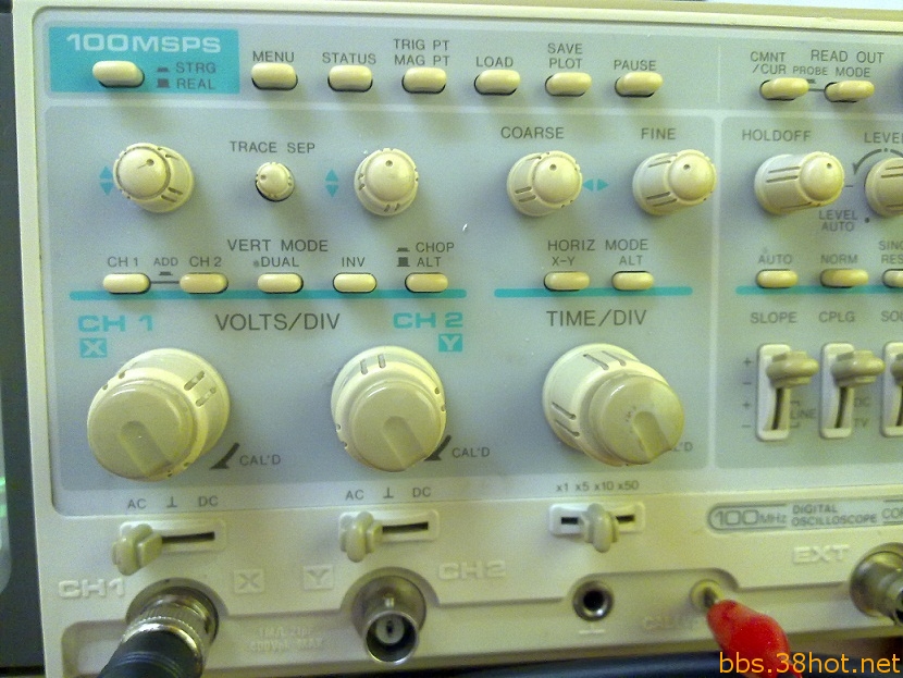

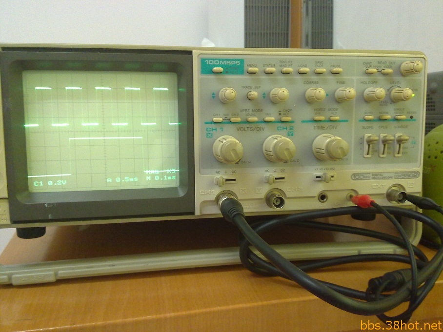

查了一下说明书,发现有个Trace sep旋钮,它功能是调整在CH1上另一个放大后的波形上下位置;
外观
外观
小试了一下,原来模拟示波器也能把放大后的波形跟原始波形同时显示,具体设置是real(模拟模式)-->(ALT按钮)-->拨动MAG选择倍率-->Trace Sep微调两线的上下位置,呵呵,两个波形就出来了
面板设置
面板设置
波形
波形

 楼主| 发表于 2011-12-30 17:27:04 | 显示全部楼层
放大吧,原始波形也同时显示了,不过模拟电路实现的,估计也就是个分频器

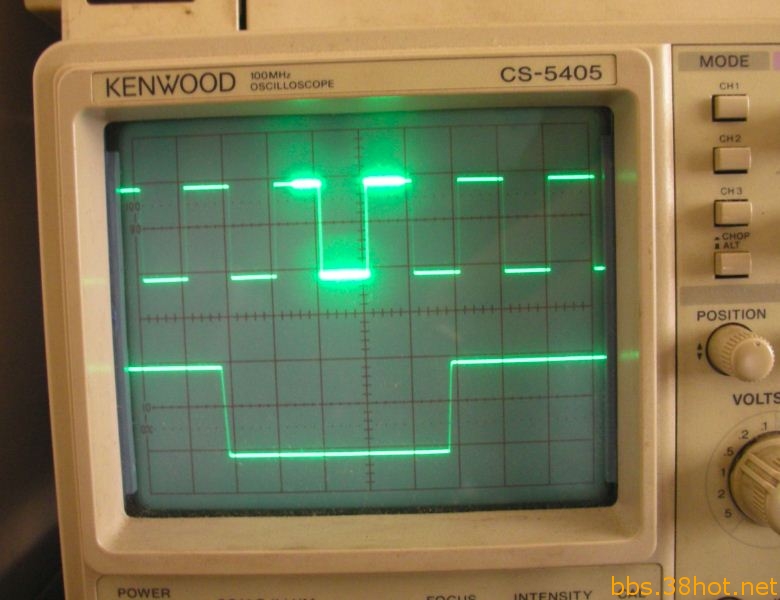

发表于 2012-1-1 16:39:56 | 显示全部楼层
 楼主| 发表于 2012-1-1 22:26:30 | 显示全部楼层
回 yale 的帖子
yale:是否亮度调得太高了,  看我的, 放大部分的波型会高亮度显示出来的。 (2012-01-01  16:39)
呵呵,为了方便拍照才调亮了一些,但是正常亮度下没有你那个示波器的高亮功能;看来这个功能在很多模拟示波器里都有,赞!
发表于 2012-1-2 14:22:45 | 显示全部楼层
中古的模拟示波器是没有这个功能的,  只有在模拟到数字过度时期的那些才加入了这个功能,  很实用的功能 ,     高亮功能有些机子叫  INTEN, 看看你的机子有木有这个。
