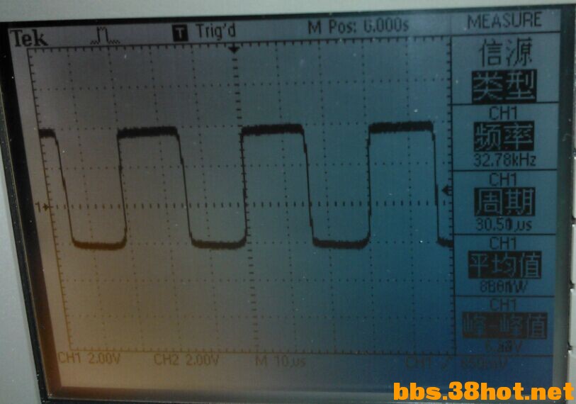

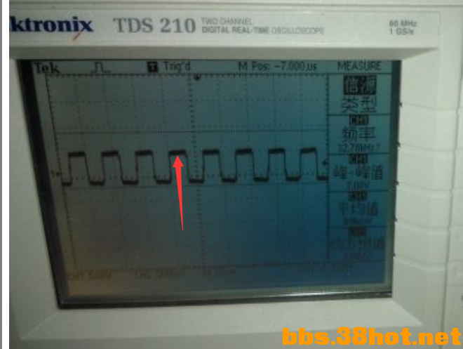

用一台国产普通示波器测得的波形,得到上面的两种图,第一张方波,我不明白,方波红色箭头处那直线为什么那么粗,代表的是什么,有些方波似乎没那么粗。
那个方波的坚线很细,在模拟示波器中更细(几乎看不到了,听说是扫描速度太快什么的原因)。
这里主要是想问,方波红色箭头处那直线为什么那么粗,代表什么意思。

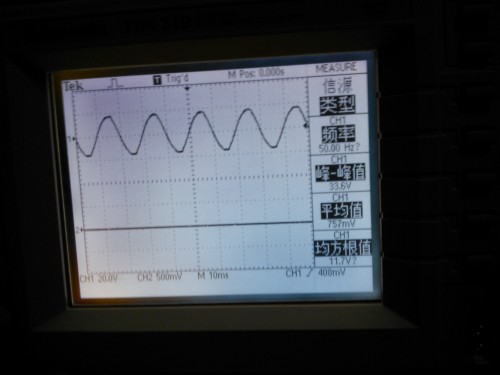

右边的正弦波,那就是很细的。
发表于 2016-3-11 17:32:44 | 显示全部楼层
应该是电压抖动比较大吧
发表于 2016-3-11 17:36:34 | 显示全部楼层
好像有份资料说这些基础内容的,只是从显像管说起的。顺着论坛置顶的贴就找到,给点时间和耐心慢慢看吧,我估计你的问题不仅这两个。
发表于 2016-3-11 17:51:44 | 显示全部楼层
触发不对?拉开看看
发表于 2016-3-11 18:51:00 | 显示全部楼层
粗的地方就是一个弹簧一样的东西,你拉开后就是一条上下波动的曲线
发表于 2016-3-11 19:06:55 | 显示全部楼层
高频震荡
发表于 2016-3-11 20:01:52 | 显示全部楼层
震荡问题
发表于 2016-3-11 20:28:11 | 显示全部楼层
方波水平处很粗,说明里边叠加了频率更高的成分,不是纯粹的方波。
发表于 2016-3-11 21:50:55 | 显示全部楼层
粗的地方就是有更多细节而已,通常含有高频振荡
可以拉开时基(时间轴)看

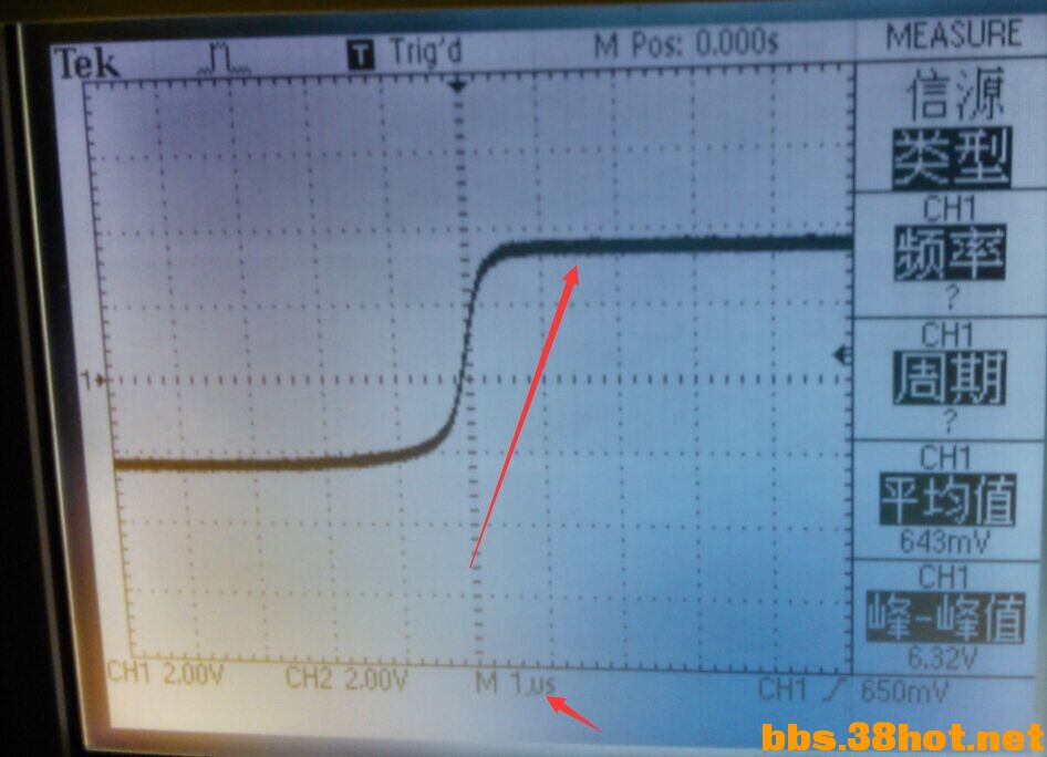

可以拉开时基(时间轴)看
已经将波形拉开,再也不能拉开了,还是很粗。看图

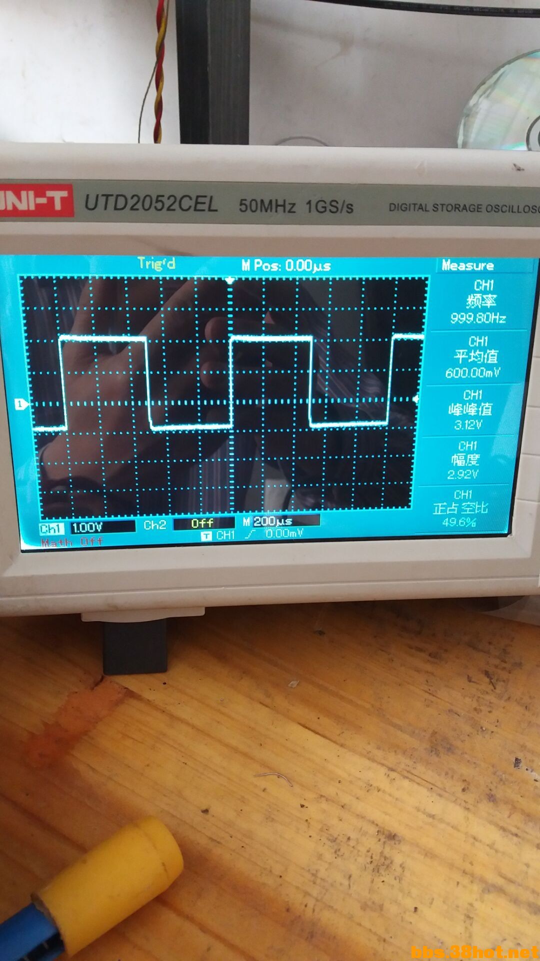

发表于 2016-3-15 14:36:45 | 显示全部楼层
好的信号源,2v档位基本上就是细线了,在20mv或者2mv档位才出现这种波形,我的理解是电源的问题,直流电源的纹波就这么大,你这个波形,应该不是纹波的问题,具体怎么回事还需要分析
 楼主| 发表于 2016-3-15 16:23:22 | 显示全部楼层
drbu 发表于 2016-3-15 14:36
好的信号源,2v档位基本上就是细线了,在20mv或者2mv档位才出现这种波形,我的理解是电 ...
我这个波是电容表的,7106 AD 使用晶振产生的32768HZ方波电路,这个电容表,用USB手机充电器5V升11V 再 7809 出来的9V为电容表供电,升压模块是用网上流型的模块,也有可能是这引起,只需要用电池供电试试就知道了。
发表于 2016-3-15 19:13:47 | 显示全部楼层
才1us时基,把波形水平处调到时基线上接着拉,拉拉啦
不过这么高频率基本都是杂散耦合的噪音了,没什么意义,不看也罢,一般也就是研发阶段看看有没有寄生振荡
 楼主| 发表于 2016-3-15 19:15:08 | 显示全部楼层
不过这么高频率基本都是杂散耦合的噪音了,没什么 ...
你认为拉还有意义??拉也一样是粗的。
发表于 2016-3-15 19:24:35 | 显示全部楼层
mzspring 发表于 2016-3-15 19:15
你认为拉还有意义??拉也一样是粗的。
为什么没意义?还可以把纵向幅值拉开看
如果是示波器本身噪音,那么拉开放大看还是噪音,如果是某些特定源发出的噪音,纵横向拉开看能看到有规律的干扰,这就是意义
 楼主| 发表于 2016-3-28 20:23:21 | 显示全部楼层
xuplastic 发表于 2016-3-15 19:24
为什么没意义?还可以把纵向幅值拉开看
如果是示波器本身噪音,那么拉开放大看还是噪音,如果是某些特 ...
上面的图是我拉伸后的,同样很粗,很粗,但是呢,换成平均值,就细了,看下面的图
