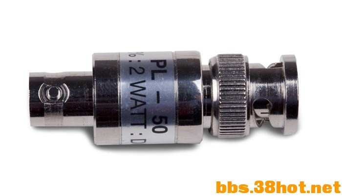

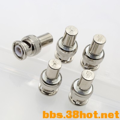

各位大侠我的示波器没有50欧输入端子,看到网上有50欧姆阻抗适配器卖,但是价钱太贵,看到 网上“BNC终端负载50欧姆射频同轴转换器 BNC堵头假负载”卖,它装在T通上能代替“50欧姆阻抗适配器”装在示波器上吗?
适配器
antsym
antsym
发表于 2016-3-11 08:27:10
这是两种功能不同的部件;你照片1)是50欧姆终端负载。 照片2)是50欧姆与机器输入端口的阻抗转换器。 所以是不能按你说的用T头+负载代替的。 以上供参考。

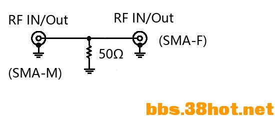

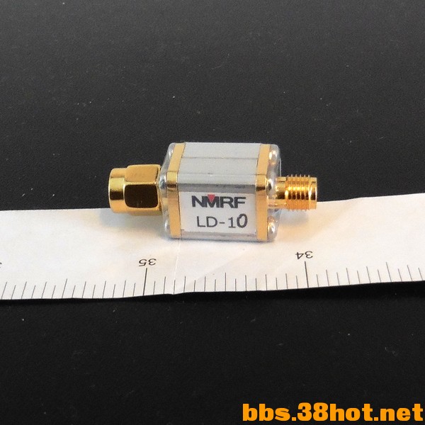

我的X宝店里有 SMA 接口的50欧适配器卖。
https://item.taobao.com/item.htm ... Cva&id=527695937051
内部电路图:

发表于 2016-3-11 10:18:47
其实可以用三通BNC,其中一个口接50欧电阻,另外两个口分别接示波器和探头。
理论上在低频(<100M)以下基本可以代用的。
买过TEK的50欧适配器,和自己做的比较过,测试2M(只有2M的信号发生器)以下的波没差别。
PS:示波器是主要是用来看变化的,即使数值差个1%~%5也基本不影响观察波的变化。所以不用买那么贵的“真的”50欧适配器。
