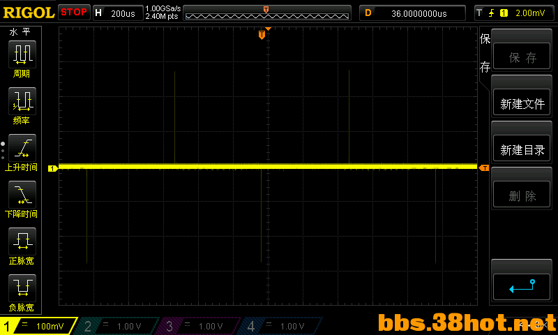

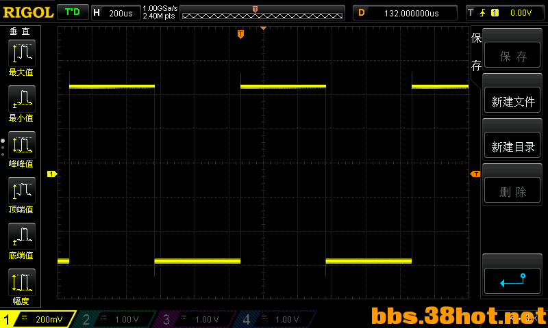

示波器没有50欧输入端子
1.用bnc线连接示波器(示波器设置为1X探头)与信号发生器(输出1Kz 1Vpp方波)发现有过冲.
2.用示波器探头(去掉接地夹,用接地簧)连接示波器与信号发生器(输出1Kz 1Vpp方波),当探头设为1X时未看到过冲(示波器设置为1X探头),当探头设为10X时过冲很明显(示波器设置为10X探头)
这是怎么回事?

发表于 2016-3-11 11:58:54
1X带宽低没反应过冲而已
10X看起来似乎没校准

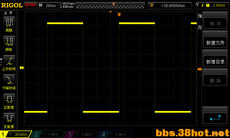

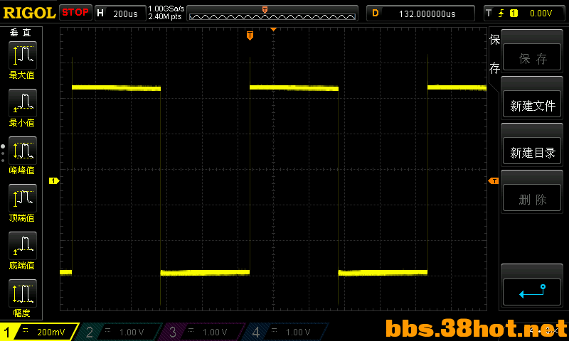

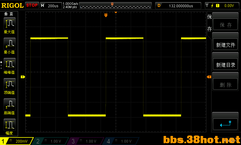

quartus
quartus
发表于 2016-3-17 06:25:10
示波器接了个bnc三通(三通一端焊了个50欧的电阻)将探头接在三通上,波形如下:
1x
10x
