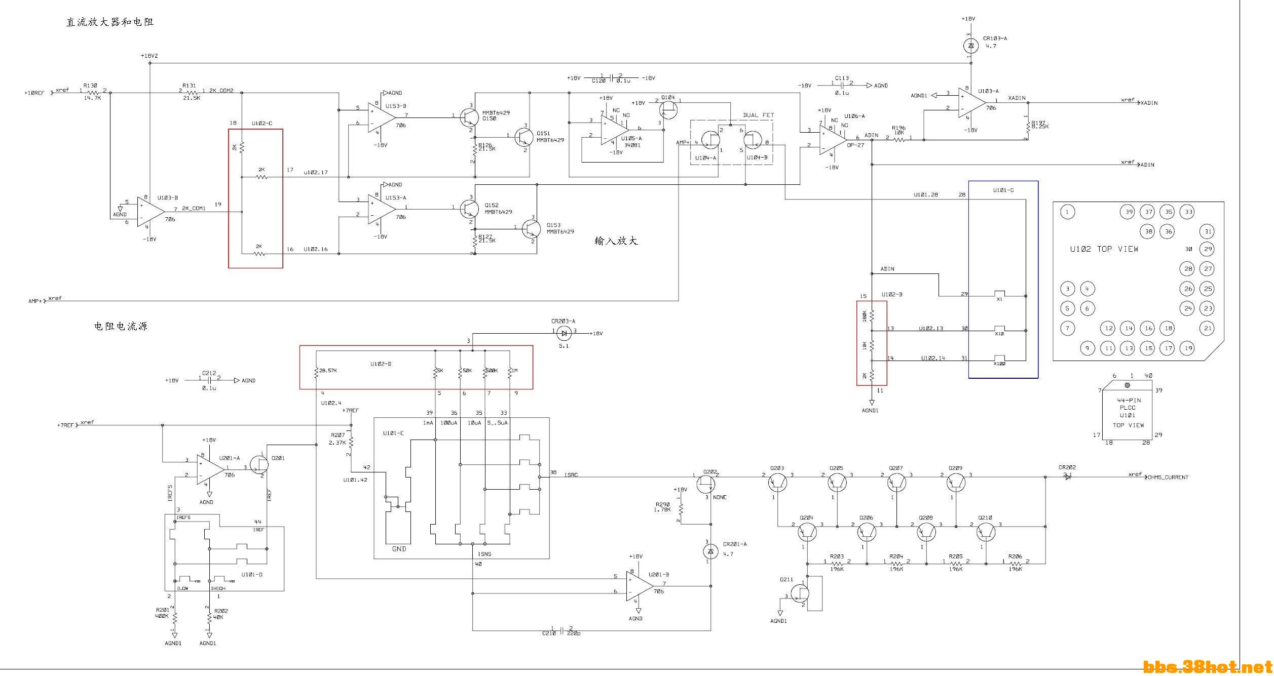

最近在看一个帖子时,看到关于万用表中的电阻档电流源原理这块时,十分不解该电路是如何工作的。尤其是图片中右下角那8个三极管。求大师详解?谢谢!
发表于 2016-3-10 20:31:51 | 显示全部楼层
保护作用,当接入正高压时靠二极管保护,接入负高压三极管截止保护
发表于 2016-3-10 21:12:38 | 显示全部楼层
保护
发表于 2016-3-11 10:19:20 | 显示全部楼层

 楼主| 发表于 2016-3-11 15:33:06 | 显示全部楼层
非常感谢各位!
wbxms 在“[台式] HP34401A工作原理(维修手册部分翻译)”中第26楼中详细介绍了, 当时没仔细看:
在这里重点再引用一次:
电阻电流源
欧姆电流源(9-10页的原理图所示),2线和4线欧姆功能都是从输入HI端子流入输入LO端子。每个电流值是通过强制一个稳定,精确的电压在一个稳定的电阻上产生的。电流的值变成校准过程中存储的档位的增益常数的一部分。7 V的参考电压被用来与U201A产生一个稳定的参考电流。R201和R202是下表所示电流源的参考电阻。IREF的电流用于产生在U102D-4内部加在28.57kΩ电阻上精确的电压。利用R202产生的Iref(参考电流)在28.57K电阻两端产生约5V的压降。(The IREF generated using R202 produces an approximate 5 V drop across the 28.57 kΩ resistor. )利用R201产生的Iref(参考电流)在电阻两端产生约0.5V的压降。The IREF generated using R201 produces an approximate 0.5 V drop.该电压是用于由U201B强制一个参考电压在选定的电流源量程电阻(5KΩ,50KΩ,500KΩ,1MΩ)。由此产生的精密电流流过JFET Q202和保护电路Q203到Q211,和CR202到继电器K102在那里它被接通到为欧姆测量的输入HI端子。
保护电路设计用以当不经意间施加电压超过±1000 V时保护欧姆电流源。正高电压保护是由CR202的反向击穿电压提供。负高电压保护,由Q203,Q205,Q207,Q209集电极到的基极击穿电压的总和提供的。当负过压出现时,晶体管Q211和R203 到R206四个196k电阻提供这些晶体管的偏置。
