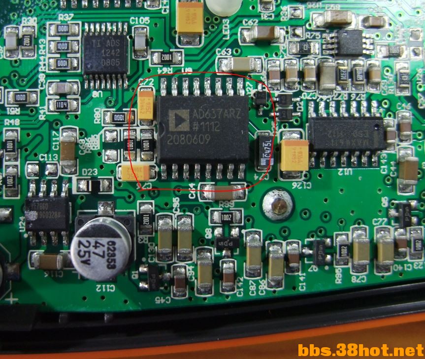

hgjdwx 发表于 2016-3-10 22:42
至于为什么要知道方波的有效值,见这个帖子的421楼和427楼
https://bbs.38hot.net/forum.php?mod=viewthr ...
我的看法:可能4282的峰值测量部分的采样速度比1272要快,所以峰值测量时表现优秀。
1272的真有效值转换芯片是大名鼎鼎的AD637(安捷伦3458A也用这块芯片)。
4282不知用了什么方案(拆解图上看不清型号),从你的测试结果看真有效值(波峰因素大于3的信号)测试能力1272比较牛,虽然1272的波峰因素指标也是3(余量大是因为AD637很牛吗?)。
 楼主| 发表于 2016-3-11 14:45:07 | 显示全部楼层
1272的真有效值 ...
从我上面的测试看,1272测高波峰因数(大于10)的信号确实比较牛,至于是不是采用AD637还是别的什么原因,就有待高人解读了

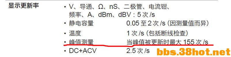

 楼主| 发表于 2016-3-11 15:36:40 | 显示全部楼层
1272的真有效值 ...
4282测峰值的速度真的很快,表内部更新速度虽不知道,但从表面看读数的更新速度就非常非常快,感觉都超过每秒100次,在毫秒级,就像电子秒表一样。
3月29日补充:今天从手册看到,4282的峰值更新速度果然超过每秒100次:
发表于 2016-3-11 20:34:04 38hot手机频道 | 显示全部楼层
hgjdwx 发表于 2016-3-11 15:36
4282测峰值的速度真的很快,表内部更新速度虽不知道,但从表面看读数的更新速度就非常非常快,感觉都超过 ...
一串急速的滴滴声。
另外4281的通断档反应也不慢,表笔划过就响。

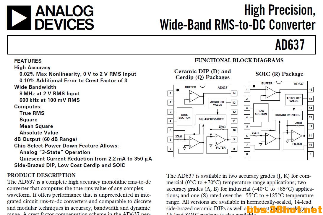

发表于 2016-3-13 21:57:20 38hot手机频道 | 显示全部楼层
hgjdwx 发表于 2016-3-11 14:45
从我上面的测试看,1272测高波峰因数(大于10)的信号确实比较牛,至于是不是采用AD637还是别的什么原因 ...
找到AD637的中文介绍,说是支持最高波峰因数为10。
AD637是一款完整的高精度、均方根直流转换器,可计算任何复杂波形的真均方根值。 它提供集成电路均方根直流转换器前所未有的性能,精度、带宽和动态范围与分立和模块式设计相当。 AD637可计算任何复杂交流(或交流加直流)输入波形的真均方根值、均方值或绝对值,并提供等效直流输出电压。 波形的真均方根值与信号功率直接相关,因此比平均整流信号更有用。 统计信号的均方根值与信号的标准差相关。
出色的波峰因数补偿允许以最高为10的波峰因数测量信号,额外误差小于1%。 宽带宽允许测量200 mV均方根、频率最高达600 kHz的输入信号以及1 V均方根以上、频率最高达8 MHz的输入信号。
均方根输出的直接dB值通过一个单独引脚输出,可用范围为60 dB。 用户利用外部编程的基准电流,可以选择0 dB基准电压与0.1 V至2.0 V均方根范围内的任何电平相对应。
不使用均方根功能时,用户借助AD637的片选连接可以将电源电流从2.2 mA降至350 A。 对于低功耗至关重要的远程或手持式应用,利用此特性可以方便地实现精密均方根测量。 此外,当AD637关断时,输出进入高阻态。 这一特性还允许将多个AD637连在一起,构成一个宽带真均方根多路复用器。
AD637的输入电路受到保护,可以承受高于电源电平的过载电压。 如果电源电压丧失,输入信号不会损坏输入端。
AD637经过激光晶圆调整,无需外部调整便可实现额定性能。 唯一需要的外部元件是一个电容,用来设置均值周期。 此电容的值同时决定低频精度、纹波电平和建立时间。
片内缓冲放大器既可以用作输入缓冲,也可以用于有源滤波器配置。 该滤波器可以用来降低交流纹波量,从而提高精度。
AD637在商用温度范围(0°C至70°C)内提供J和K两种精度等级,在工业温度范围(40°C至+85°C)内提供A和B两种精度等级,在55°C至+125°C温度范围内提供S精度等级。 所有等级均提供14引脚SBDIP、14引脚CERDIP和16引脚SOIC_W密封封装。
 楼主| 发表于 2016-3-13 22:43:16 | 显示全部楼层
看资料AD637还真不错,1272采用的是AD637ARZ,应该是工业用A级精度了
