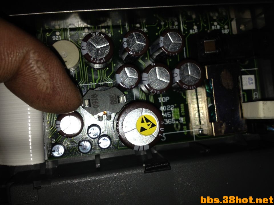

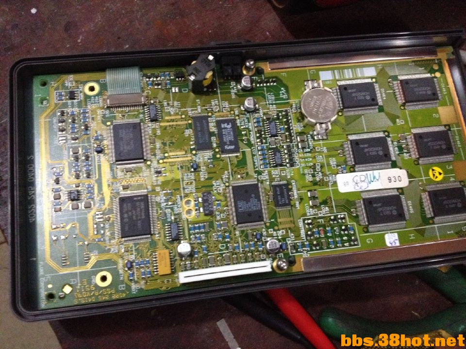

自用fluke99前天冲完电今天突然不能开机 电池是有电压 以前用的时候会自动关机 以为是受潮 用吹风吹过一次 后来凑合使用 今天突然不能开机 按开机键会听到一声“膈肌” 在按有没有了   试过用吹风吹过主板 而后按开机键会有连续“膈肌”声 不知是否是主板上的电解电容失效  请修过的大神赐教

你所说的电池有电未必是有电,需要用外充确实充满再确认是否只是电源原因。以我个人的经历,fluke的电解电容没那么娇气,我换下来的容量基本还维持在标称值90%以上。至于其他器件坏的可能性更小,比如电感之类的一般不会坏。功率MOS用的BUZ11A,指标非常高,一般也不会坏。
另外,数字板左下角有个过孔,貌似标记是key_on,需要找一下,将其和地还是电源用导线短一下就能强行启动系统,需要找。可以参考PM97 service manual.

我有用电源适配器插上也开不了机 板子的左下角KEYON我看到了  有0.2v电压 我新电池 前天充满了的  好像是保护  膈肌一声好想是开机没启动就又关了
