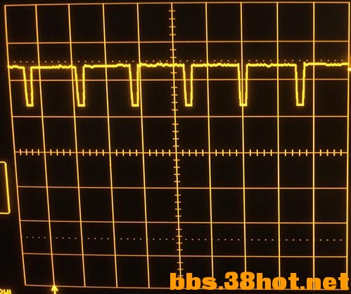

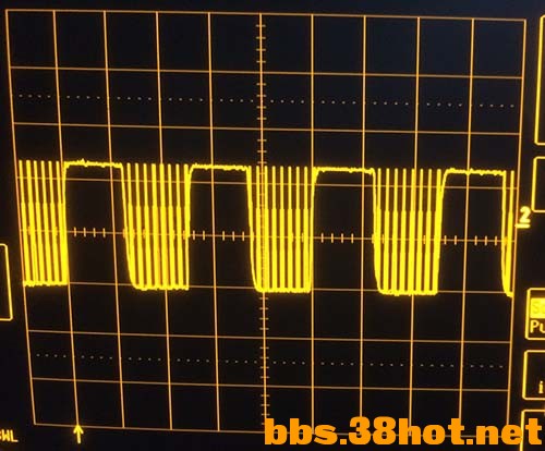

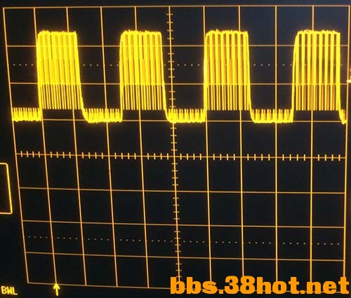

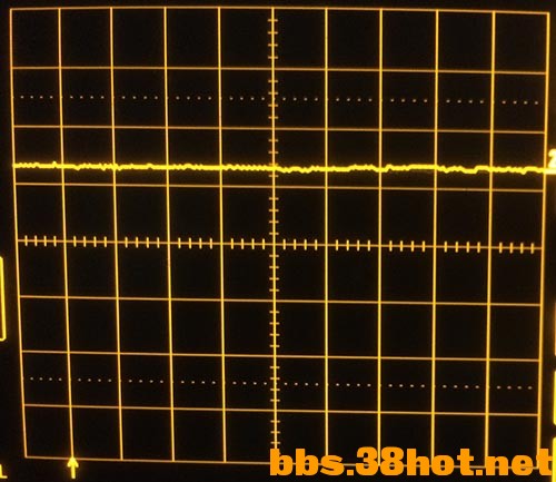

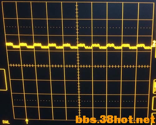

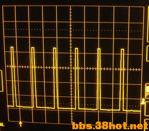

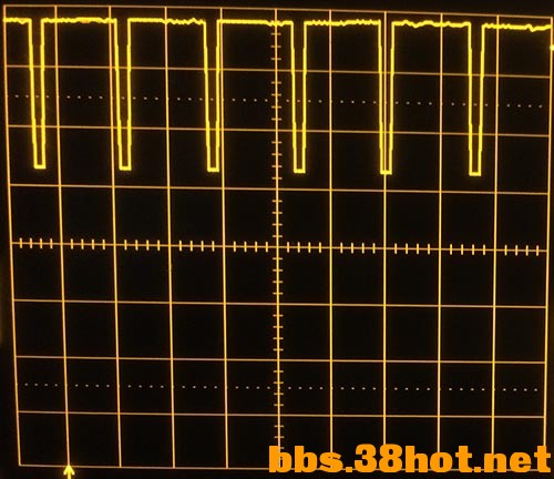

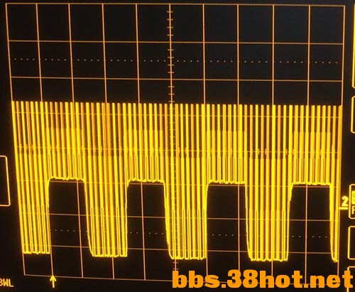

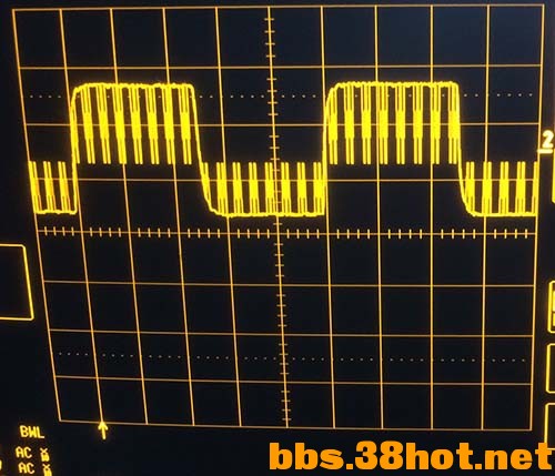

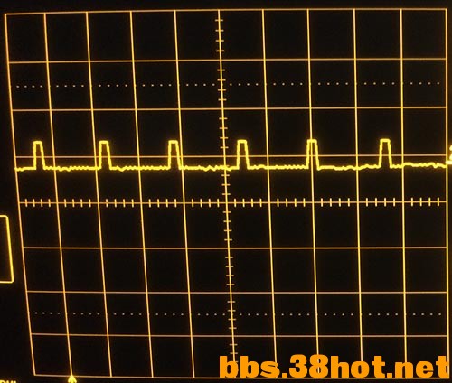

请教一个问题:最近入手把玩的一台示波器,四个通道中CH2上面寄生一个固定频率约32MHz的方波,振幅与CH2的“OFFSET”位置有关,以中间线以上不到一格半的位置为界:
【1】在此位置32MHz波振幅为零(无输入信号);
【2】此位置以上,方波整体在CH2基线以下,同时CH2基线也向同方向偏移0位线(无输入信号)
波形基线明显偏离CH2零位线以下。
【3】此位置以下,方波整体在CH2基线以上,同时CH2基线也向同方向偏移0位线(无输入信号)
波形基线明显偏离CH2零位线以上。
【4】寄生方波不干扰输入信号(输入2MHz信号)。
【4】是改变TIME/DIV后,寄生方波叠加在输入的2MHz测试信号上的情形。总而言之,寄生方波的峰顶始终在一个固定位置(偏上一格多一点),像是钉在那儿了!调整基线位置,相当于“拉长”波形
请坛友指点如何排除这个干扰,或者分析原因。不胜感激!

拆过两次了,最近一次拆的很彻底,全部大块分解了,在太阳光下仔细检查过,无异样,清理干净后,依然如故。现在来看,应该是在显示波形这个环节产生的干扰。还请高手指点。

這個故障有意思
看起來能同步并且偏移調節能改变, 或许說明在模拟前端某一个信号缓冲或放大的地方?

在模拟前端的话,寄生波的波幅会随通道基线的位置变化吗?
我明天下班后,再确认一下。能同步的原因是怎么回事。我只是关闭了CH1,CH3,CH4通道的正常显示,用CH1信号同步的。明天确认一下,所有通道都去掉探头看看。
发表于 2016-3-9 23:28:37 | 显示全部楼层
是否是AD的S/H电路出问题了?采样时钟混进去了?或者OFFSET DA的时钟?
检查一下到那个通道AD差分输入端的信号是否有问题,OFFSET DA输出等等的

偏移是靠硬件注入偏移电流或类似手段得到的,虽然有时也不完全这样
