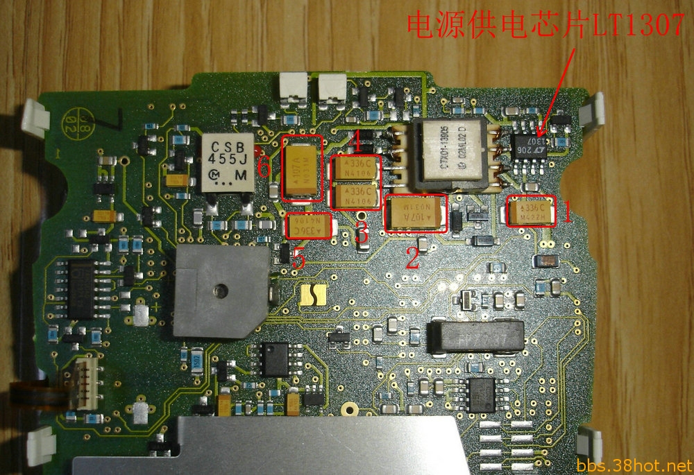

手头翻出一块Fluke 187的表,放了很久也没怎么在意,一度想出掉或者买一套外壳自己用,在坛友的极力帮助下终于修复。
故障现象:不开机,装上电池后6V只有0.9V。
修理方法:拿掉了LT1307供电IC,电源有所上升变成2V左右,电源6V输入只有经过两个钽电容,LT1307附近的那颗钽电容拿掉以后电压恢复6V,换掉后电压恢复ok,但是装上LT1307 IC电压还是0.9V,抱着死马当活马医的心态买了LT1307换上,O了,终于有显示了,基本正常,总算可以用了啊。
