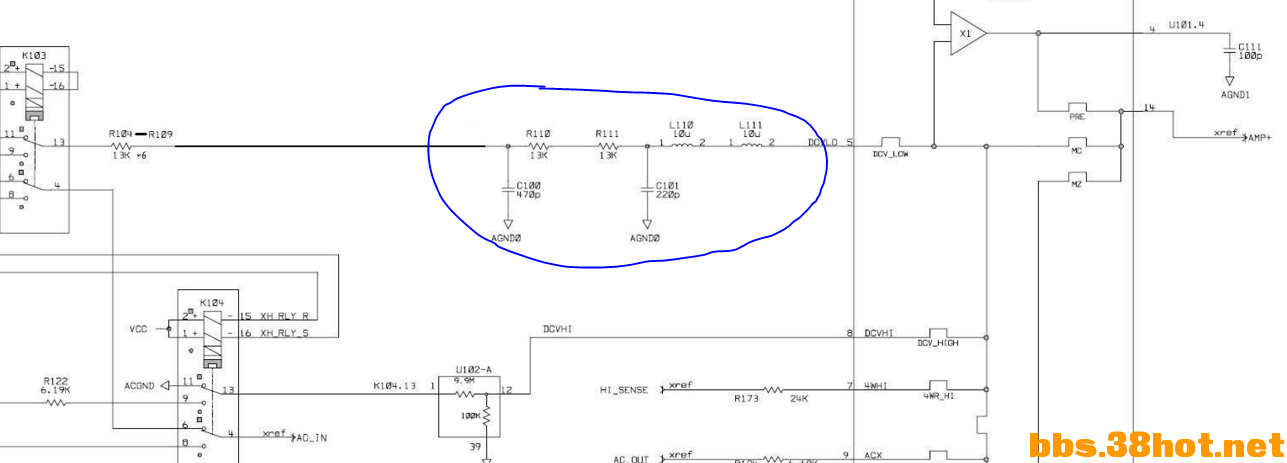

各位大侠,手中有台Kethley2100的万用表,出现下列问题,求教:1.直流档位 仅(0-10V)测量不准,其他量程没问题。
2.二极管档(向外输出12V电压正常)表笔短在一起时,无任何反应。
3.交流档一切正常
请各位帮忙
分析一下 谢谢!

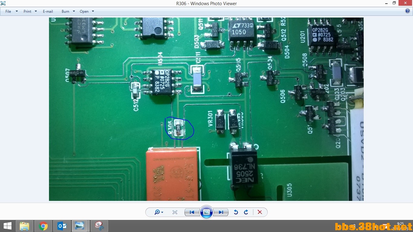

谢谢各位的关注!问题已经解决!
在此非常感谢 wbxms 和 〆﹏熋訷悪鎩
在他们的指导下 顺利修复!
由于没有相应的图纸,只好借助Agilent 34401A的图纸思路去修理(两者差异还是很大的)
顺藤摸瓜找到病根!
上图 看看罪魁祸首的元凶:R306
该电阻处于Open状态
