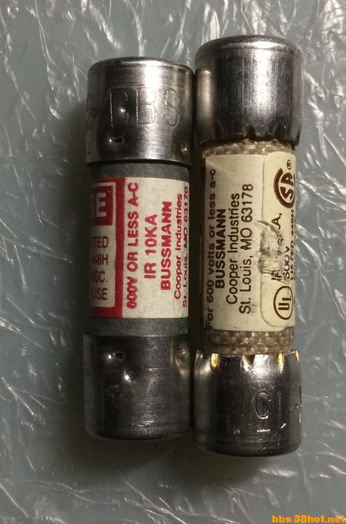

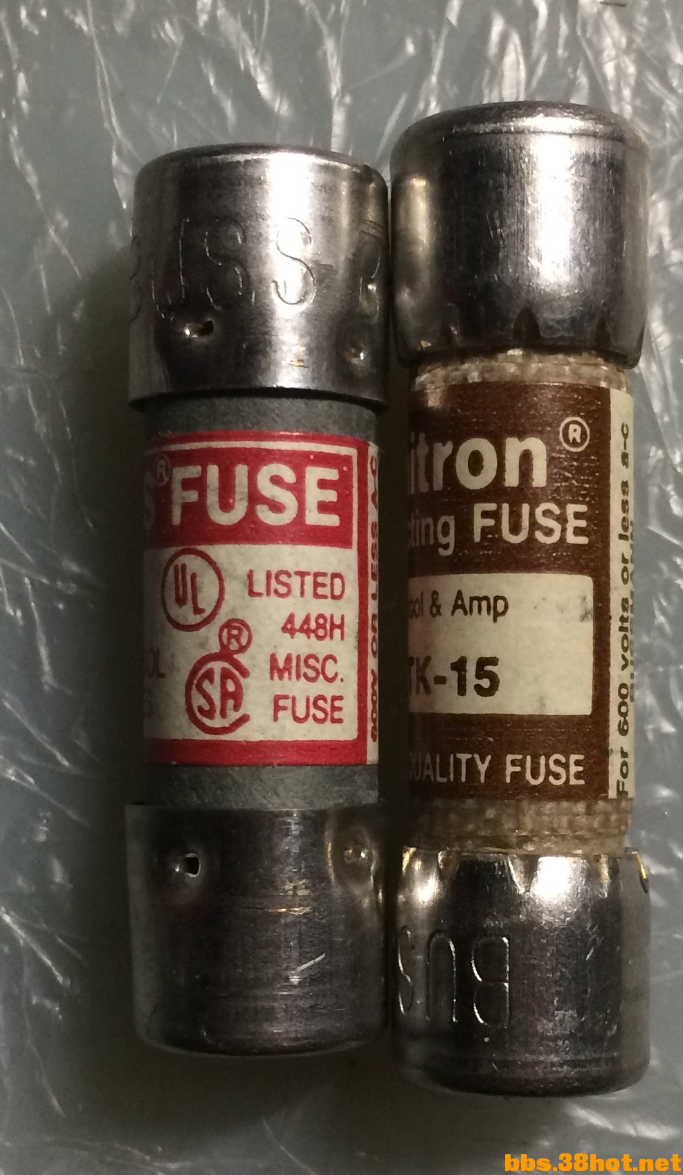

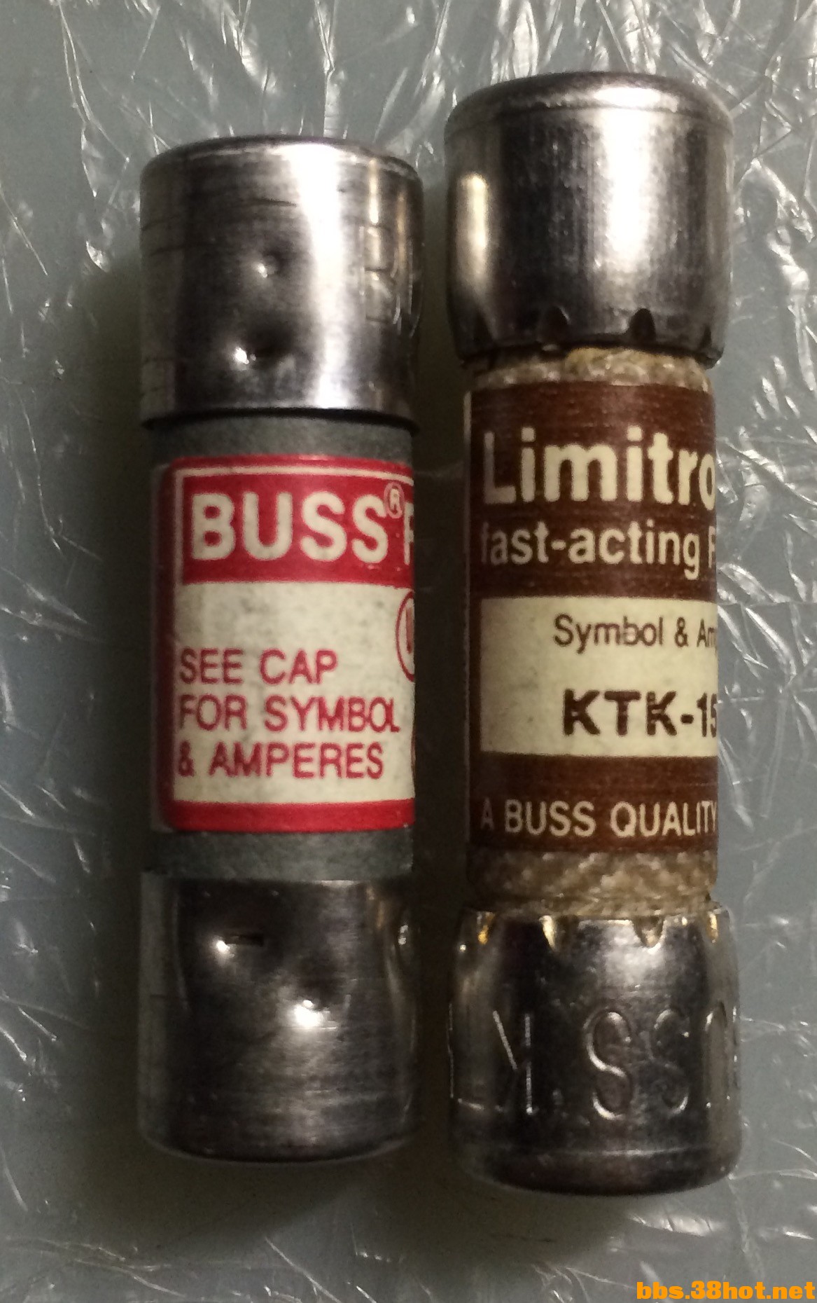

收了一个87,两个保险丝都坏了,拆下来一看,一个型号是bbs 1,一个是ktk-15。也就是1A和15A,这…不对吧,不应该是用0.44和11A的吗?官网搜保险丝型号也没搜出来。bbs这个系列淘宝没有卖的,是否可以都换成dmm系列的?在

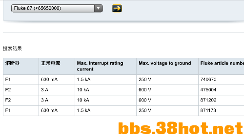

 楼主| 发表于 2016-3-9 12:49:48 38hot手机频道 | 显示全部楼层
hcm 发表于 2016-3-9 09:24
8XIII才是0.44A和11A,8X是1A和15A
我被搞糊涂了,官网查了这个,是什么意思?到底按哪个换?还是按原装的型号换?

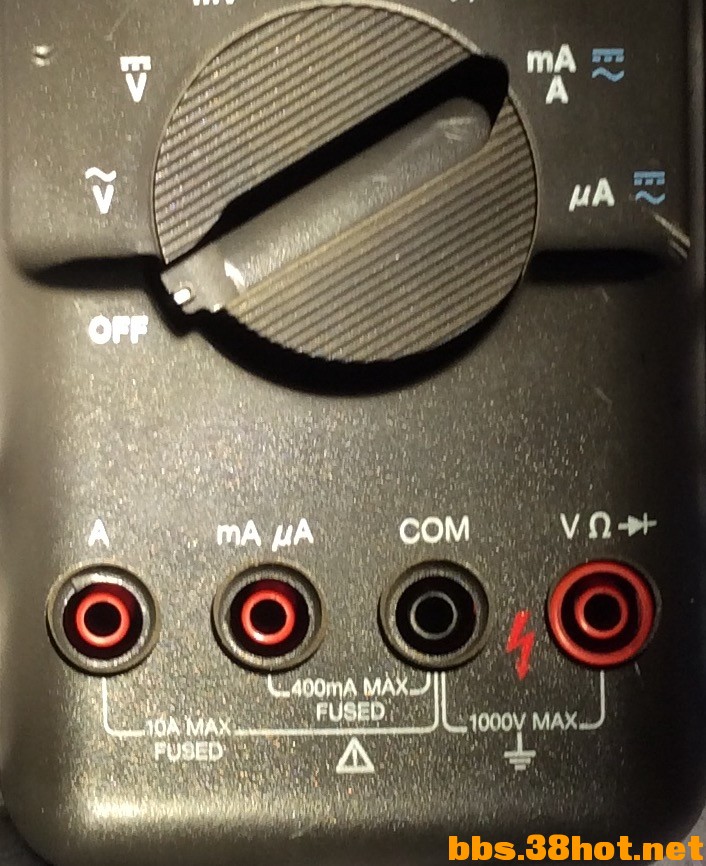

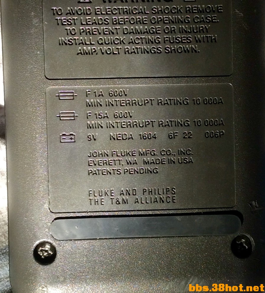

发表于 2016-3-9 14:13:44 | 显示全部楼层
lichenzc 发表于 2016-3-9 14:10
就是87后面不带符号
看一下你的表后壳就有标注
发表于 2016-3-9 20:21:31 | 显示全部楼层
表上图,谢谢。
 楼主| 发表于 2016-3-9 22:12:53 | 显示全部楼层
qw66 发表于 2016-3-9 20:21
表上图,谢谢。
背面写的电流跟内部保险丝一致
