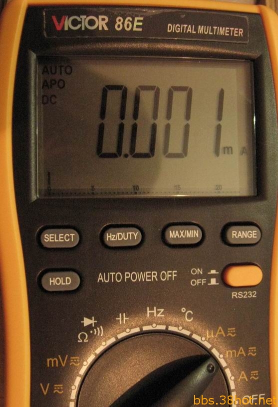

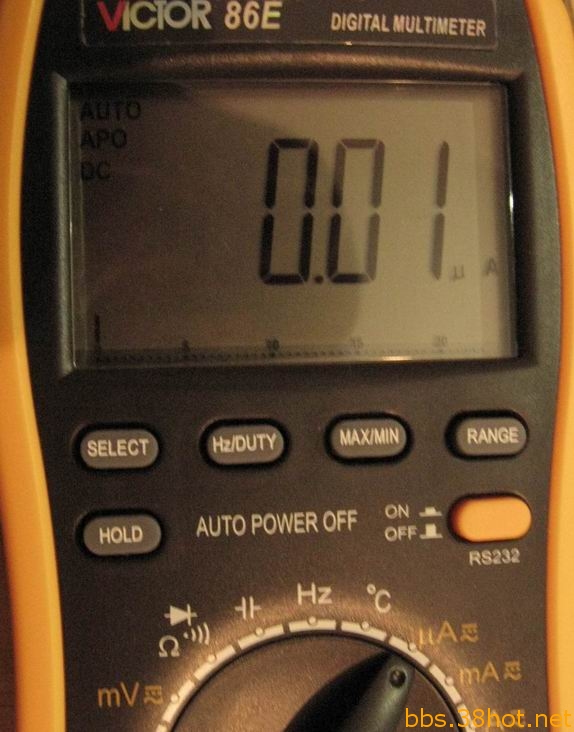

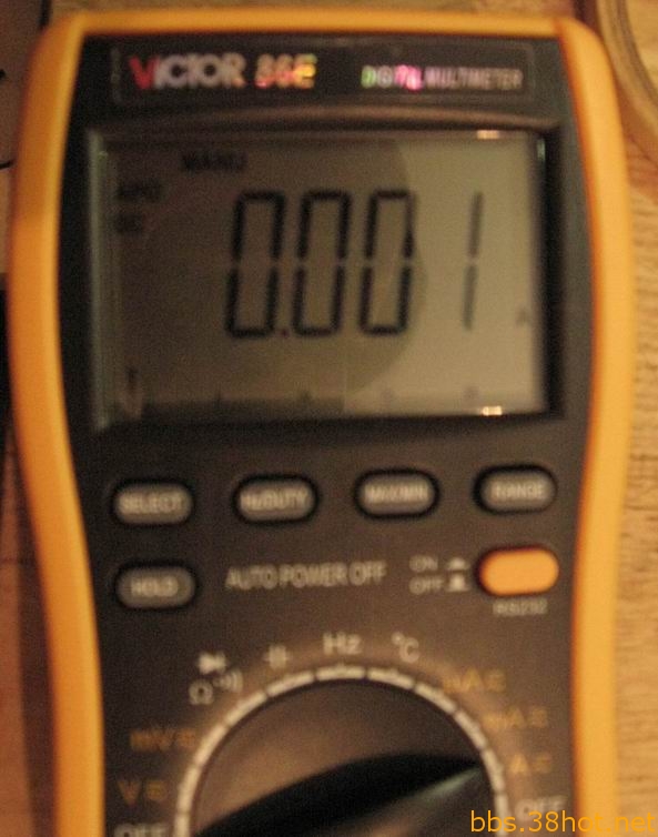

新买的VC86E表电流档3个量程都不归0,且打电话厂家居然说mA档内阻是0.99欧
发表于 2011-12-29 10:10:13 | 显示全部楼层 |阅读模式
如题有图 请帮忙看有办法自己校准吗

分辨率是0.01ua, 显示0.01ua, 算不归0吗?  楼主自己都学习学习吧.  这个要归0,  可能fluke的手持表也难做到。
当然, 欺骗归0可以, 就是说读数很小(比如小于5)时都显示0.也是有的归0很好的表就是这么干的, 那种表比较适合楼主。

深圳胜利高仪表公司售后服务说不熟悉新表,转到工程部说不归0正常,那个mA档基本是废的,内阻有12欧左右无法串负载测量,他们工程部的居然说内阻0.99欧。我怀疑他们检测的时候估计把表当负载测电流校准的;做不好可以不要mA档,把 A档弄精准点,在带uA也行。

小电压档电流档,  不归0正常, 没错啊。  嗯 ,内阻12欧说成1欧就比较离谱 ,不过也许是你这个表的检流电阻坏了。

楼上的请看图,我是电流档uA mA A 3档不插表笔有1-2个字跳动,不是电压档,我打开看过了 保险丝都2欧电阻,mA档视乎有个0.99欧和9.9欧串的 误差0.5%5环电阻,电阻没坏,30元买的山寨表电流档都用的0.25%5环电阻

别光看uA 档  A 档不归0 分辨率是1mA ,有办法校准吗?  mA 档改怎么用?;5V电源带56欧负载理论计算余约89mA ,mA 档实测72mA ,A 档实测89mA ,这误差超大啊

才一个字,减去不就行了么?正负一个字的归零误差,对于四位半很正常。

对这个表我也不是很满意, 但 你的测试结果没有太大问题, mA档要算内阻的 5 / (56 + 10 + 2) 差不多74mA

内阻太大。
确实想用的话,就在表里面的电流档9欧姆电阻上正反各并联一个 4007  二极管,实 际上芯片的手册里就是这么干的
