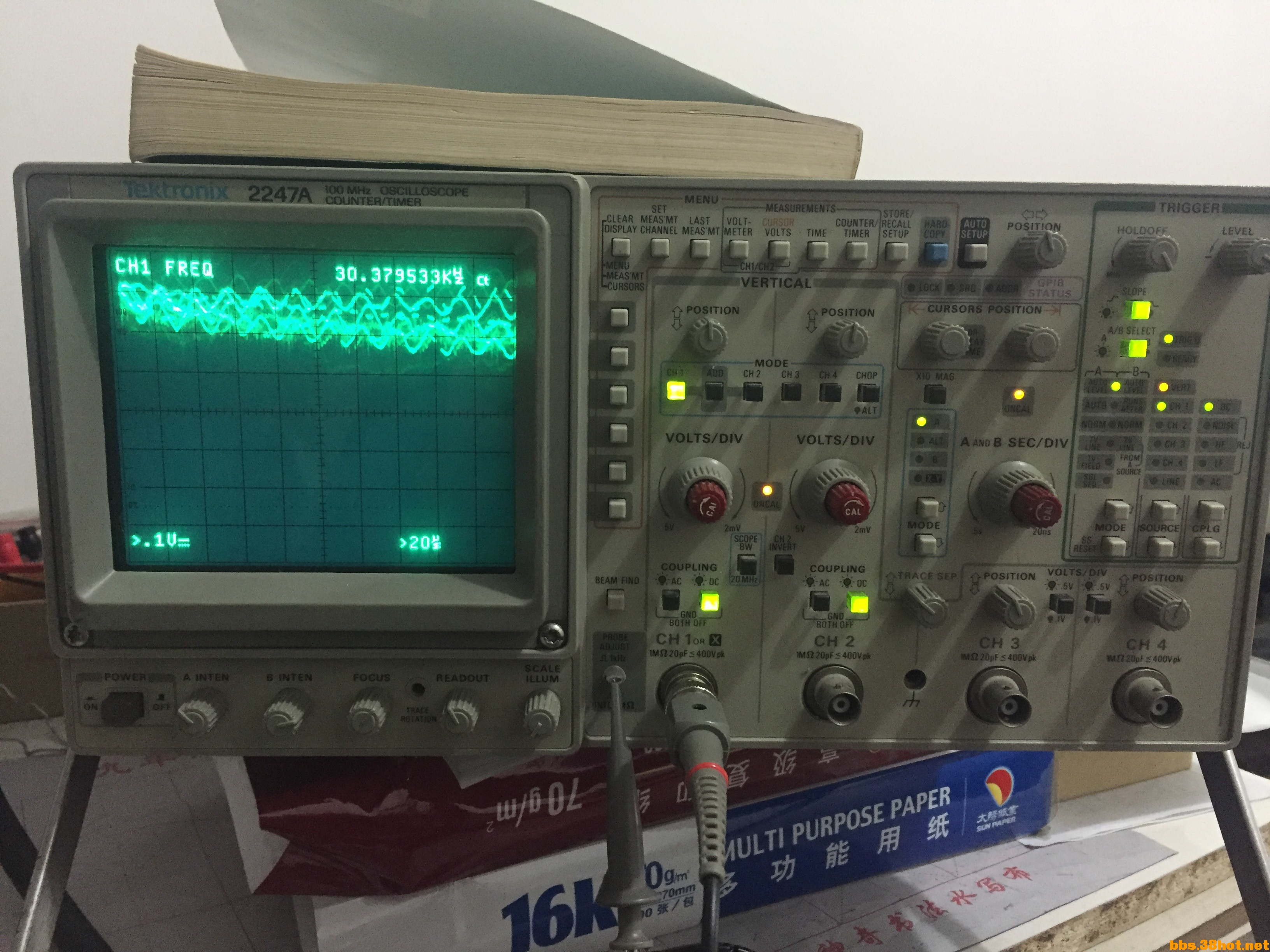

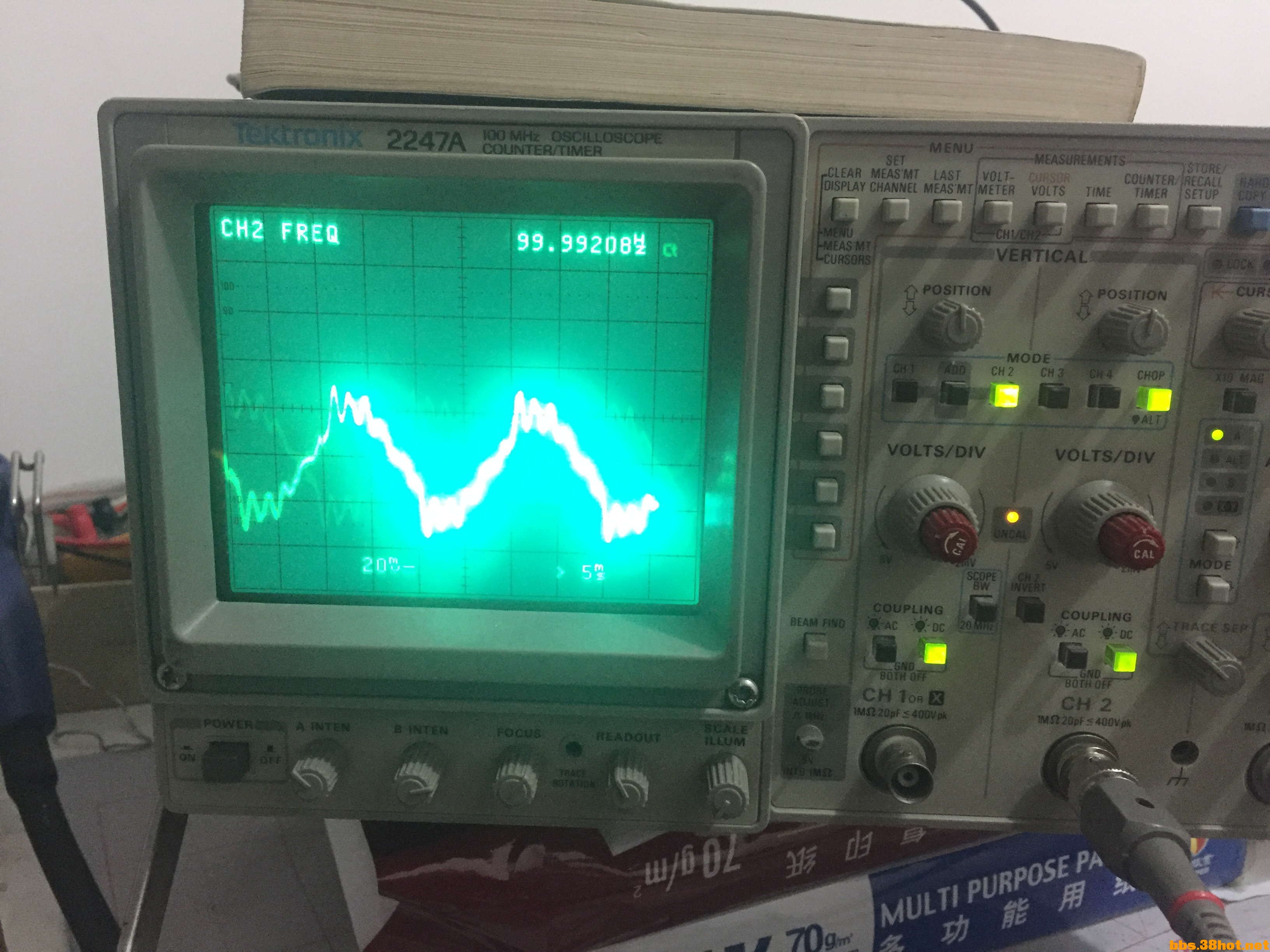

正常嘛?刚收到货,感觉怪怪的!请高手指点。
用手拿着探头
用手拿着探头

发表于 2016-3-9 01:47:56 | 显示全部楼层
电压档和时基档不合适,手动调到合适档位

第一个图应该是这个样,但是第二个感觉像是通道接触不良,碰一碰通道一会有改观。

发表于 2016-3-9 10:53:09 | 显示全部楼层
第一个图你开了双扫功能,第二个图时基你设定不当。
发表于 2016-3-9 10:54:07 | 显示全部楼层
正常的,你这BNC端子都发黑了,跟探头肯定有点接触不良

发表于 2016-3-9 12:02:16 | 显示全部楼层
这种机器有自动设置功能。
测量前,要将3只CAL旋钮(红色的)顺时针方向旋到底,手可以感觉到开关定位。
然后,连接信号,按下AUTO SETUP按钮,机器就可以正确显示波形。
如果不能正确显示,检查探头状况。如果探头正常,机器有问题。
