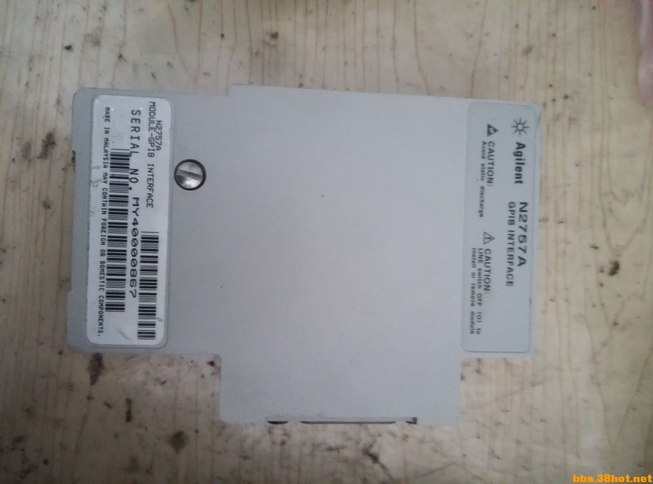

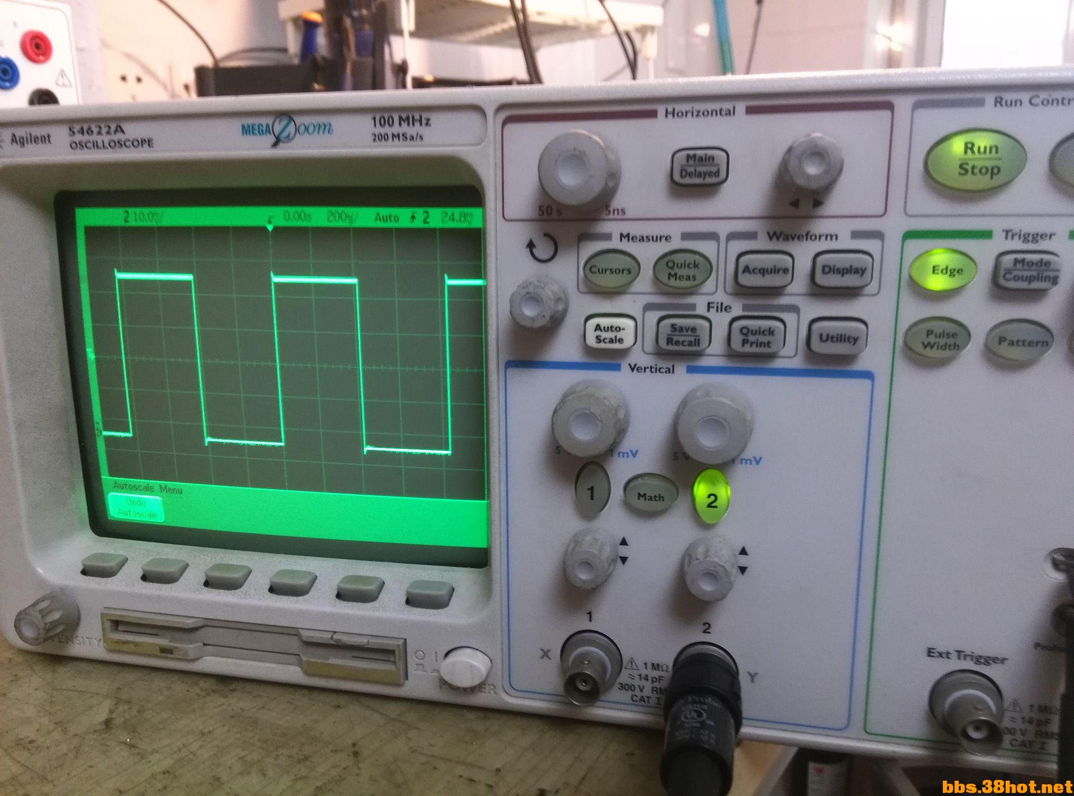

坛上收了台54622a示波器,故障现象面板指示灯闪烁,电源打嗝。经查15v短路,主板上10uf/35v胆电容有一个短路。带通讯选件。
